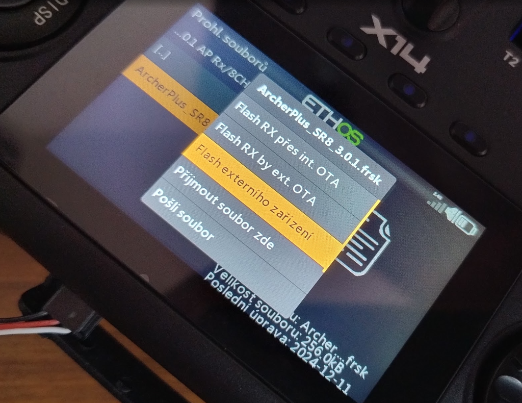

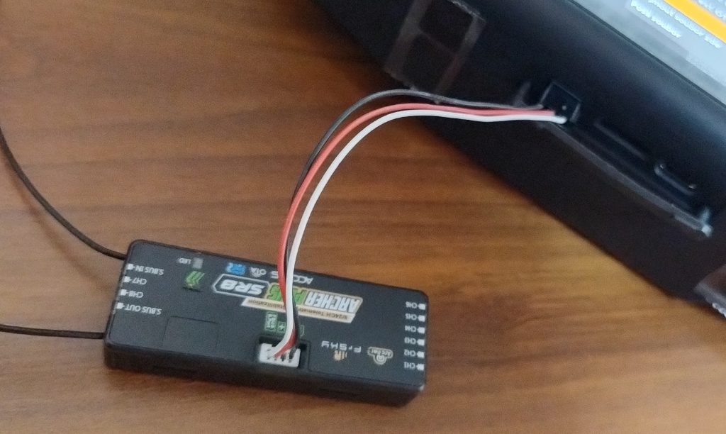

Nejen X20 ale i mensi radia jako X14 maji flesovaci konektor a lze tak snadno aktualizovat prijimace po kabelu. Zde je ukazka jak na to pro AP SR8. Pouzivame kablik dodany k prijimaci, nemusime na nem nic menit a je to ten stejny kablik co pouzivame na pripojeni cidel.
Flash zarizeni pomoci X14
