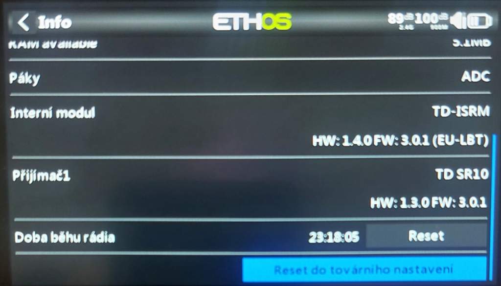

Rádio ve verzi 3.0.1 stejně tak RX.

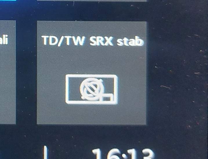

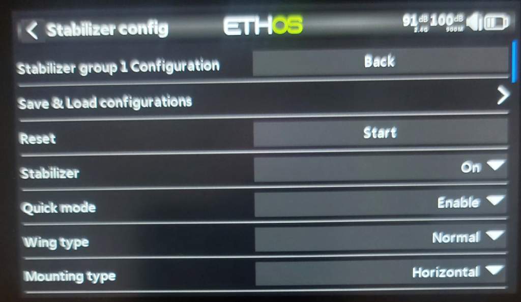

Jakštakš se mi podařilo rx nastavit přes ikonku:
TD/TW SRX stab.
V tomto nastavení po kliknutí na open se načte přijímač a mohu měnit smysl chodu serv.
Telemetrie přijimače funguje,vše se zdá ok.
U kolonky selfcheck je tlačítko start.Po stisknutí se ale nic neděje.
V ikonce nast.zařízení - přijímače - SxR se sice selfcheck taky objevuje nicméně bez efektu.

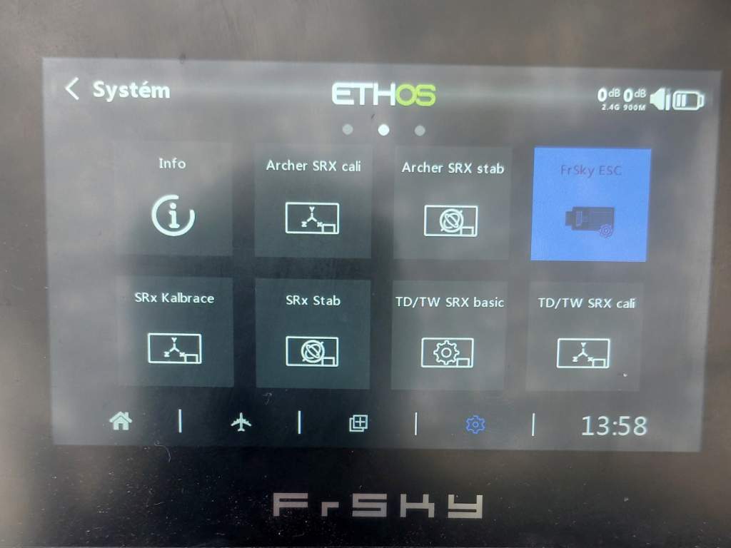

Dáte tip na ten správný skript?Jan Urbánek píše: ↑úte 29. dub 2025 12:23:53jak se to dela pres skript tak uz neni potreba kanalyu nekam davat tusim ze tam zustal jen ten plyn na nule a hlavne pouzit spravy skript na vyvolani selfchecku
Mám čerstvě staženo z RC studia.
Tento je špatný?
S ním mi to totiž nefunguje.

- Příspěvky: 1824
Re: Selfcheck TDSR10
system nastaveni senzoru prijimace a stabconfig
idealne aktualizovat stab config na posledni verzi pres ES knihovna lua instalovat

Lua skript přeinstalován,nicméně situace stejná.Jan Urbánek píše: ↑čtv 01. kvě 2025 9:42:20system nastaveni senzoru prijimace a stabconfig
Pokud se selfcheck dělá v tomto skriptu tak by mne zajímalo kde.
Nenašel jsem ho
K čemu potom slouží tyto skripty(ikonky)?

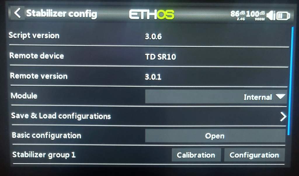

- Příspěvky: 56
- Bydliště: Poličná
- Kontaktovat uživatele:
Tak huráá.
Po shlédnutí spousty videjí na YT jsem se konečně dobral výsledku.
V nastavení skriptu pro stabilizaci jsem přehlížel tlačítko calibration.
Asi z důvodu že jsem rx kalibrovat klasicky nechtěl.
Jenže po stisknutí se rozbalí nabídka kde se dá zvolit co chci "kalibrovat".
Selfcheck jak ho znám z dřívějška se tu rozebral na jednotlivé části.
Takže si mohu uvolit jestli chci nastavit středy pák,nebo rozsahy chodu serv a také polohu pro autolevel.
