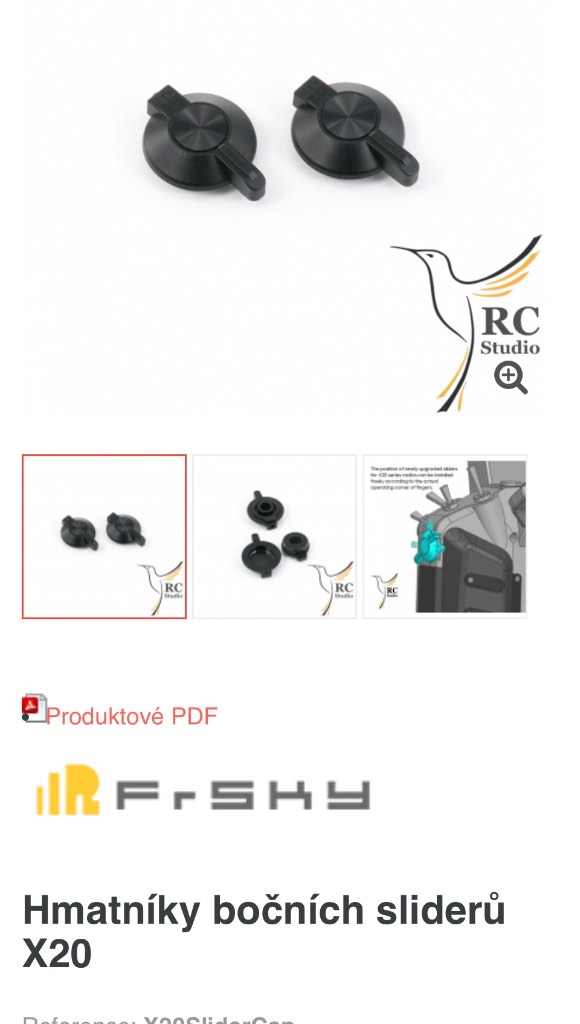

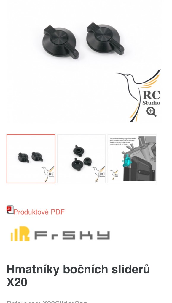

Už jste někdo měnil a nastavoval boční hmatníky
V příloze .
Ty originál mi nesedí.Potřebuji spodní část delší a ty co nabízí pan Urbánek vypadají dobře ,pokud jde nastavit ta delší strana směrem dolů.
Jak ty originál demontovat?
Děkuji a přeji hezký den

Jen se stahnou puvodni a nasunou nove

Hmatníky jsem objednal u p.Urbánka a tímto mu moc děkuji za velice rychlé dodání ,
původní jsem stáhnul a nasadil vnitřní mnohostran a na něj ty hmatniky do polohy jak jsem potřeboval ,páka dolů.
Jediné co je potřeba je mít imbusový klíč 1mm.
Standardní sada je do 1,5mm.
Jinak hmatniky jsou super.
