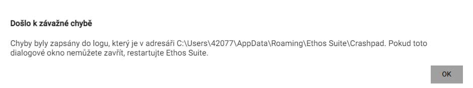

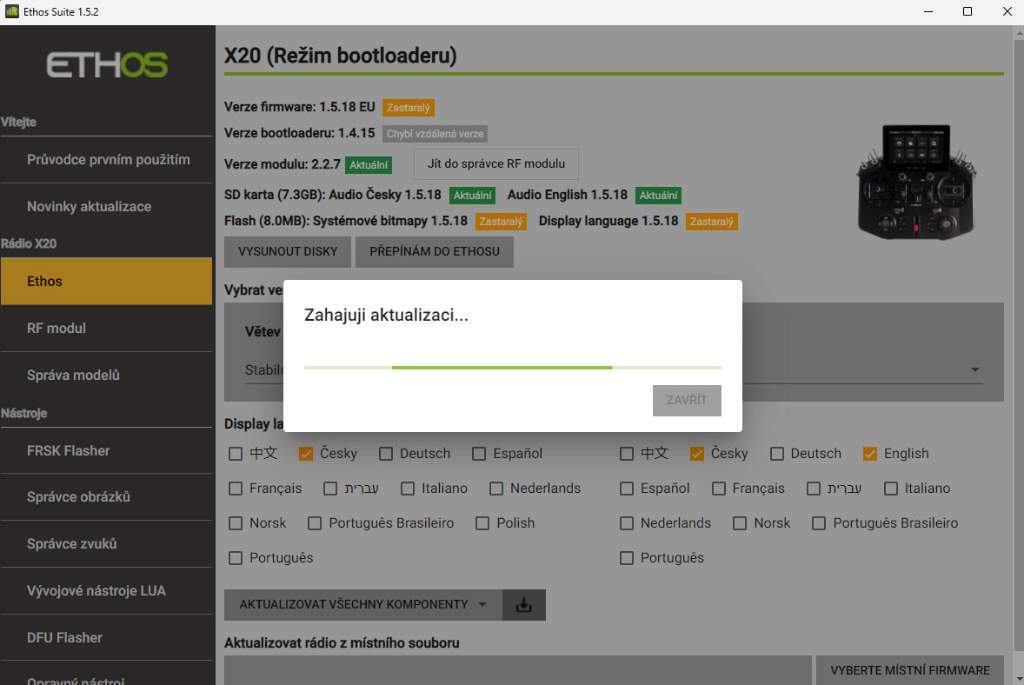

odpoledne mi X20 smazala z nabídky jeden z modelů s hláškou špatného kontrolního součtu (bad CRC). Doma jsem radio připojil k ethos suite, kde jsem model viděl jako nepojmenovaný a na disku jsem viděl jeho soubor cmaster.bin.
Další věc, která se děje je, že nejde pomocí ethos suite aktualizovat systém radia.

Soubor modelu jsem obnovil ze zálohy a radio ho vidí a funguje, problém se suite a aktualizací radia ale trvá a suite nevidí verzi bootloderu.

P.S. výpis crashpad
Suite error: Error: Uncaught (in promise): TypeError: Cannot read properties of undefined (reading 'getVersion')

Muze byt problem, s SD kartou, ty sem tam odchazi.

Děkuji
kartu jsem objednal
