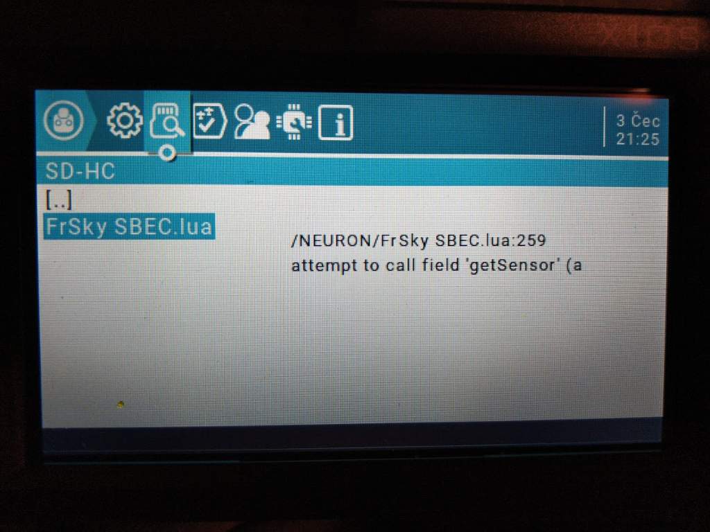

Hledal jsem, ale nenašel. Není někde k dispozici lua skript pro nastavení BEC? Rád bych zvedl palubní napětí.
Díky

Chtěl jsem to odzkoušet, ale v 1.2 hlásí chybu a když se mrknu dovnitř tak ten lua je nějakej divnej p. vrchní

1.1 ten taky nešlape. Fw 2.2.3, NEURON80.

Tak jsem vybalil NEURON 40 a tam to funguje bez problému. verze 1.2
Další test: script nefunguje, když je přijímač S8R . Když to připojím přes X8R a nebo G-RX8 tak script je OK a jde to nastavit.

Ano Ska to vime, neco tam rusi telemtrii to se bude resit.

Po aktualizaci FW S8R na verzi 1.7 sbec.lua nereaguje.

Vysel novy FW pro S8R a S6R oprava parovani a prenosu talametrie k nastavovani esc a jinych sxenzoru.

Tak po aktualizaci FW je LUA funkční.

Mě se nedaří LUA spustit přes S8R s posledním FW (190531). Je nějaký konkrétní FW, kde je to možné? Když by bylo nejhůř, ještě bych mohl použít X8R z jiného letadla, ale to by znamenalo rozebrat dvě letadla.

Zkuste
FrSky SBEC12.zip
