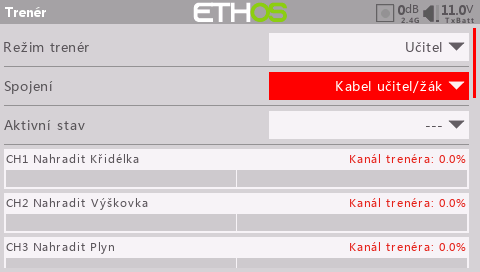

Když na Ethosu nastavím učitelský režim jako na obrázku. Kam se připojí kabel s žákem.
Který konektor?
Který pin?
Jaký protokol?
Díky

Podle mě "kabel" je jen jeden protokol (leze tam CPPM) a je to (třeba) mono jack 3,5 do dírky, co je označená jako DSC. X12S má ještě vedle "Futabácký" DSC, ale je "prodrátovaný" s tím Jack 3,5.
Takže pokud je k dispozici Futabácký kabel, tak klidně i ten.

Ten jack nevím ale na futabáckém DSC je na 100% jen výstup CPPM.
Příspěvky: 824
Re: Jak připojit kabelem žáka k vysílačce
..a vstup v jiné "dírce" (https://static.rcgroups.net/forums/atta ... 1400215867)
Jack je jeden signál a je vstup nebo výstup podle toho, jak se v rádiu nastaví, jestli "učitel" (vstup) nebo "žák" (výstup).
