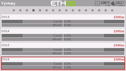

Dělám něco blbě nebo je to vlastnost.
Chtěl jsem použít kanál 16 ale ten má na servu nějakou divnou hodnotu vysílač ji neovlivní.

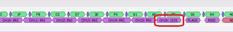

Ze zvědavosti jsem si zasniffoval f-port a tam vidím nějakou divnou hodnotu. Ostatní kanály se chovají normálně, to je že při 1500mS mají hodnotu 992. Kanál 16 má ale trvale hodnotu 1525 a nelze ji nijak změnit.

Občas se pro účely zobrazení v obraze FPV dělá to, že se na ch16 posílá hodnota RSSI. A jestli jsem správně četl návod, tak tam píšou, že to, co leze z ch16 přijímače je buď to, co posílá rádio nebo právě RSSI. Jestli ch16 z rádia nebo RSSI se přepíná dlouhým stiskem BIND buttonu (píšou déle jak 5s). Doma zkusím.
předokládám, že přijímač je RX6R ne RX6F

Ano, jedná se o RX6R.
RSSI by to mohlo být. Večer to prověřím.

Potvrzuji že po přepnutí je na výstupu kanál 16.
Děkuji
