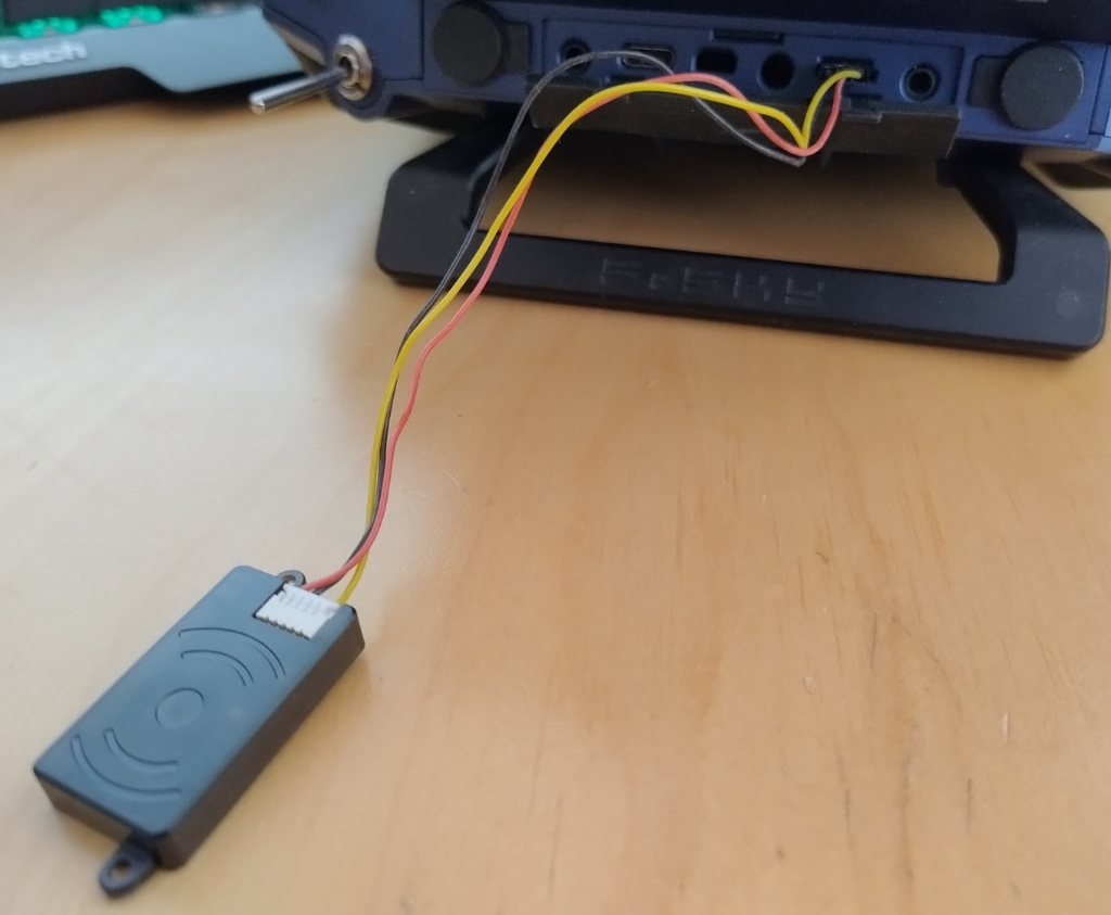

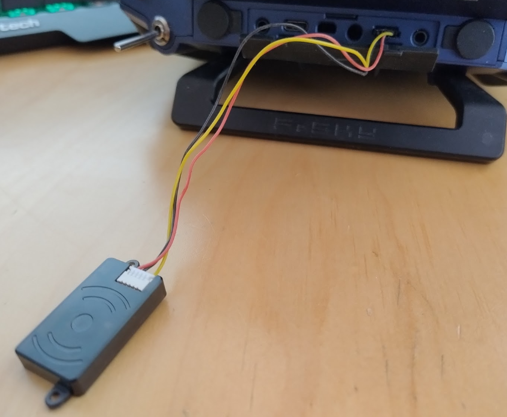

Jednotku pripojime k radiu do S.Portu dodavanym kabelem.

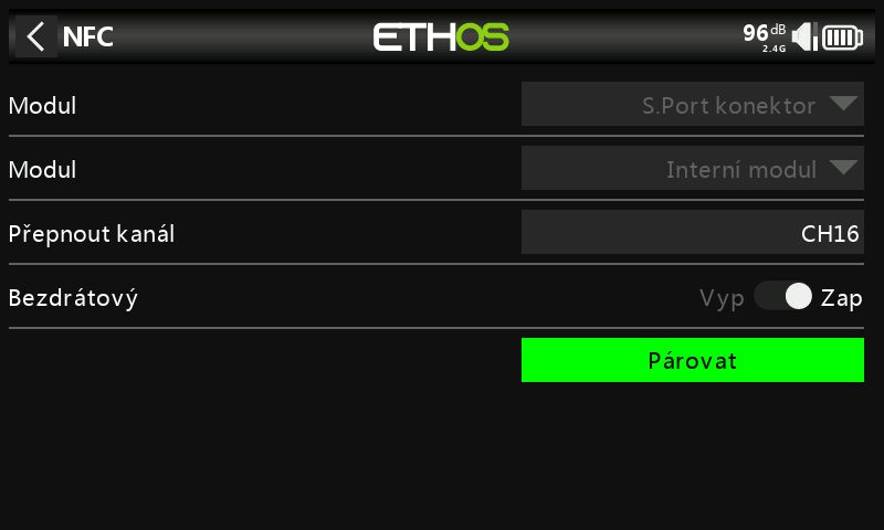

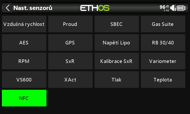

V nastaveni senzoru zvolime NFC
Nastavime pozadovany kanal na spousteni a aktivujeme bezdratovy rezim

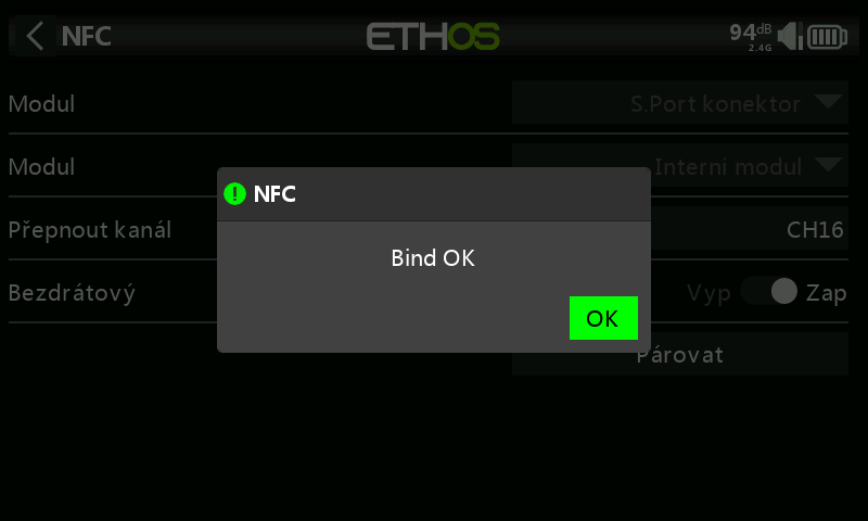

A potvrdime tlacitkem Parovat
Parovani je tak dokonceno a muzeme NFC jednotku pripojit k prijimaci nebo RB.
Pokud se parovani nedari, je v jednotce starsi FW a je potreba ji aktualizovat. Pripojeni pro aktualizaci je stejne, jen se musi dany firmware poslat z prohlizece souboru do jednotky.
