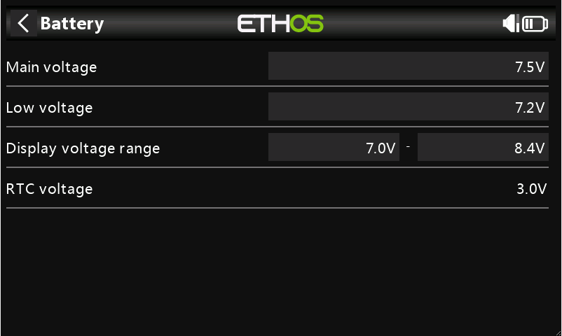

Čau, asi jsem nechtěně změnil hodnoty na baterii vysílače. Můžete mi někdo prosím napsat výchozí hodnoty? Vysílač s nabitou baterií mi včera začal hlásit vybitou baterii. Po půl hodině na nabíječce mi několikrát při programování úplně vypnul a zapnout šel zase až po chvilce na nabíjecčce. Tak nevím jestlo je to spojené se změnou hodnot baterie. Nerad bych, aby mi za letu vysílač jen tak vypnul bez upozornění, tak jako včera doma na stole. Díky a hezký den. Radek
Příspěvky: 1898
Re: Hodnoty pro napájecí baterii vysílače
Nabita baterie by mela mit 8.4V, idealne overit multimetrem a nasatvit namerenou hodnotu.
Rozsah (ukazatele) bych dal 6.0 - 8.4V
Alarm bych dal 6.6-6.8V

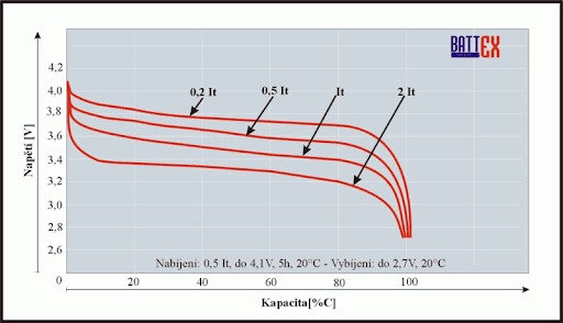

No právě proto, že není velký žrout, dlouho si drží nominální napětí a pak to jde strmě dolů, viz graf, na kterém je sice nabíjecí charakteristika, ale vybíjecí vypadá podobně. Čím nižší proud si spotřebič bere, tím větší je napětí na baterkách. Když už klesne nezatížená baterka pod 3.7 V na článek, zbývá cca 10% kapacity, a napětí začne strmě klesat.
Typicky, když vezmu u letadla za plyn, napětí klesne třeba na 3.6 V na článek, byť je v baterce ještě 50% kapacity. Po ubrání stoupne na 3.7 V i když je baterka už téměř vybitá.

Právě, že já mám třeba v XE 4000mAh Li-Pol a ukazatel baterie v rádiu tu vybíjecí charakteristiku v potaz nebere. Je to prostě jen lineární procentuální zobrazení krokované po nějakých 25%, takže drtivou většinu času se pohybuje někde na střední hodnotě. Pokud je rozsah nastavený příliš nízko, už moc času nezbývá. Defaultní 7.0V = 3.5V / článek, což u nezatížené nebo málo zatížené baterie znamená jednotky minut provozu, protože tam už to napětí začne opravdu padat jako ze skály. Ano jako rule of thumb v nezatíženém stavu beru 3.8 V jako storage (2/3), 3.75 V cca 1/3, a 3.7 V jako zdravě vybitou baterku bez rizika podbíjení. To většinou odpovídá i tomu, kolik kapacity do baterky natluče nabíječka.
Každý rádio používáme jinak. Moje lety s akrobatem jsou třeba cca po 8 minutách, ale rád si nechám rezervu. Jara11 létá s větroněm mnohem delší lety a snadno se může po 20 minutách zapomenout. Pro pozemní techniku stačí nastavit failsafe a model se prostě zastaví i když rádio umře úplně. Nastavení alarmů by proto mělo reflektovat i toto.
Mě se osvědčilo nastavení okolo 7.3 - 8.4 V a ukazatel pak má lepší rozlišení. Jedna čárka znamená, že ještě mám čas na létání, žádná čárka že už letět nechci.
Navíc každá baterie může být v různé kondici. Asi není od věci občas udělat test, jak dlouho rádio vydrží od nastaveného alarmu, než baterka klesne pod 7V a podle toho hodnotu alarmu upravit.
