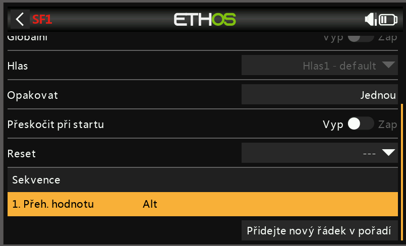

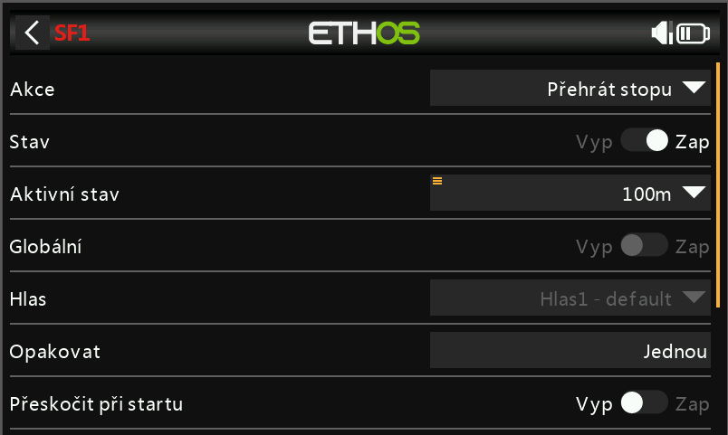

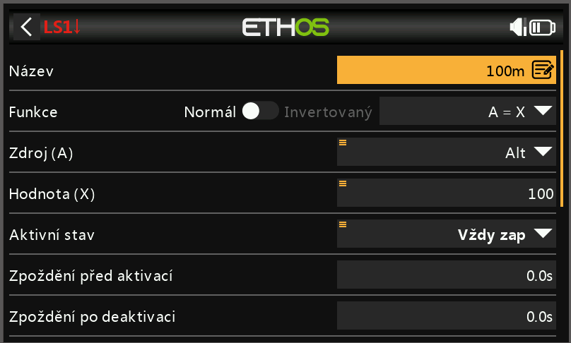

V podstate je to kombinace logickych spinacu a specialnich funkci.
Logicky spinac nastavit na Alt = 100m kdyz se tak stane tak se sepne a ve specialni funkci nastavit hlaseni vysky s tim ze aktivace je ten logicky spinac.

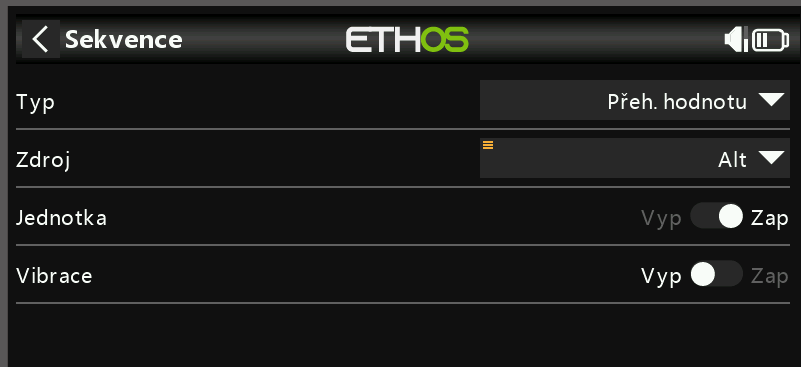

Při zapnutí spec. funce rozjeti- akce je tabulka- reset, screenshot, nast.failsafe, přehrát stopu, vibrace, logovat atd. nevím ale nějak postrádám nahrát hodnotu. kde pak nastavím zdroj l výška. Nevím co dělám špatně. ještě mimo téma odpočet stopek mi jde o 45 proc. pomaleji proti skutečné době letu. Nové rádio tak se učím. Dík za trpělivost. Horák Zd.

Udelam si logicky spinac ze Alt je = 100m
pak si udelam spec funkci
a v sekvenci reknu co ma delat

Bingo, takže děkuji teď to funguje jak jsem chtěl a myslím že to pomůže i dalším. Ted jen zrychlit stopky. Ale hlavně děkuji. H

Nemám to ještě odzkoušené, ale já nastavil 3P switch tak, že v první poloze je ticho, ve druhé čte výšku co 5 s a ve třetí zapne zvuk vária. V sekvenci je tak přehrát hodnotu a zdroj telemetrie/výška. Tedy bez toho logického spínače...
EDIT: Vyzkoušeno i v praxi a funguje. Nastavil jsem si jen jednu hodnotu za destinnou čárkou, stačila by možná jen celá čísla. U vária mám tu středovou hodnotu bez zvuku.
