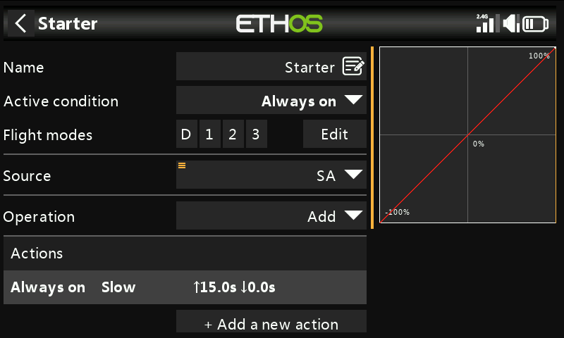

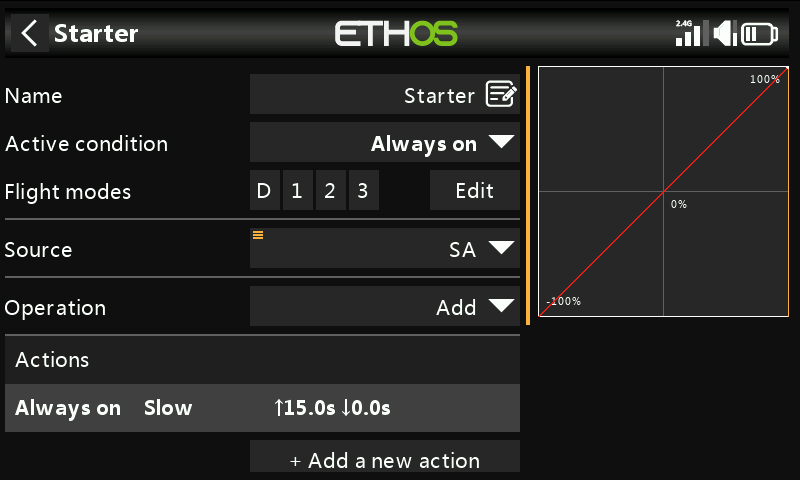

A nestačil by na "prerotátor" jen přepínač ovládající kanál a nahoru (roztočení zpomalit) dolů nezpomalovat? Zpomalit náběh se dá až na 25s
Jako není TO stejné jako potenciometrem a má to drobné nevýhody, ale zase je TO funkční a jednoduché. Třípolohový přepínač by mohl roztáčet na dvoje různé otáčky... Možná použití jen tlačítko, které by podržením roztáčelo, při puštění zastavilo...
