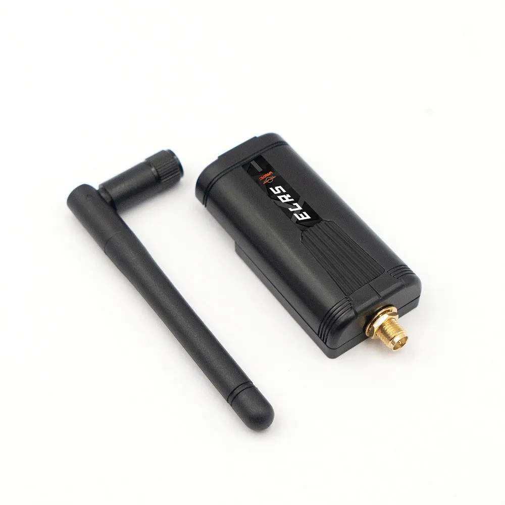

Nemán radio s ethosem tak dotaz -- funguje na ethosu elrs modul
Re: elrs nano modul
Ano je
FrSky VANTAC ExpressLRS ELRS 2,4 GHz Tx nano modul

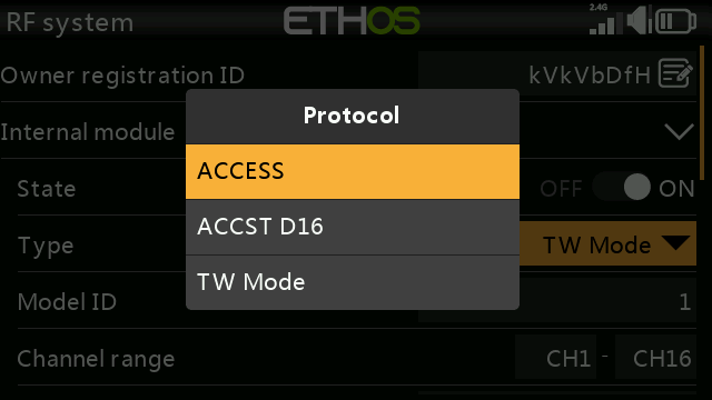

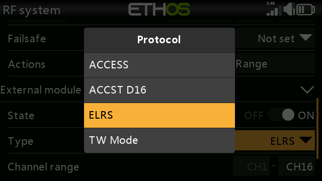

Zkoušel jsem jen na simulátoru ale - modul Twin Lite Pro umí provozovat ELRS samostatně, zatímco u interního modulu X14, který vypadá funkčně stejně jako ten Twin Lite Pro, se mi jen ELRS vybrat nepodařilo. To je záměr? Nebo by v budoucnu mohly Twin rádia fungovat jen s ELRS částí vysílacího modulu? Daly by se pak provozovat Rx skoro za 1/3 ceny. Něco jako bylo D8 třetích stran na méně kritické záležitosti...

Uplne ted nechapu o co jde, zadny twin neni ELRS ale jista modfikovanma integrace LoRa.

TW rádia mají v interní RF výběr:
zatímco externí Twin Lite modul
Že by externí modul "poskytoval" dvě různé LoRa, tedy ten dohromady s ACCESS a ELRS? Možné to je.

nerekl bych jen spatne znaceni
