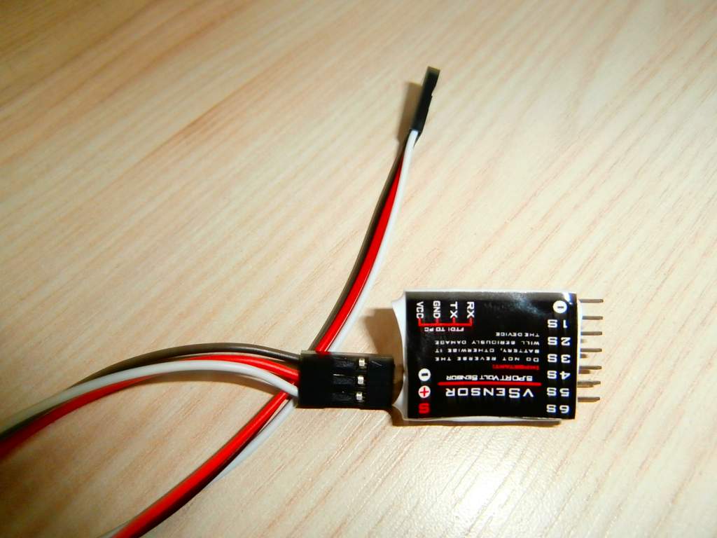

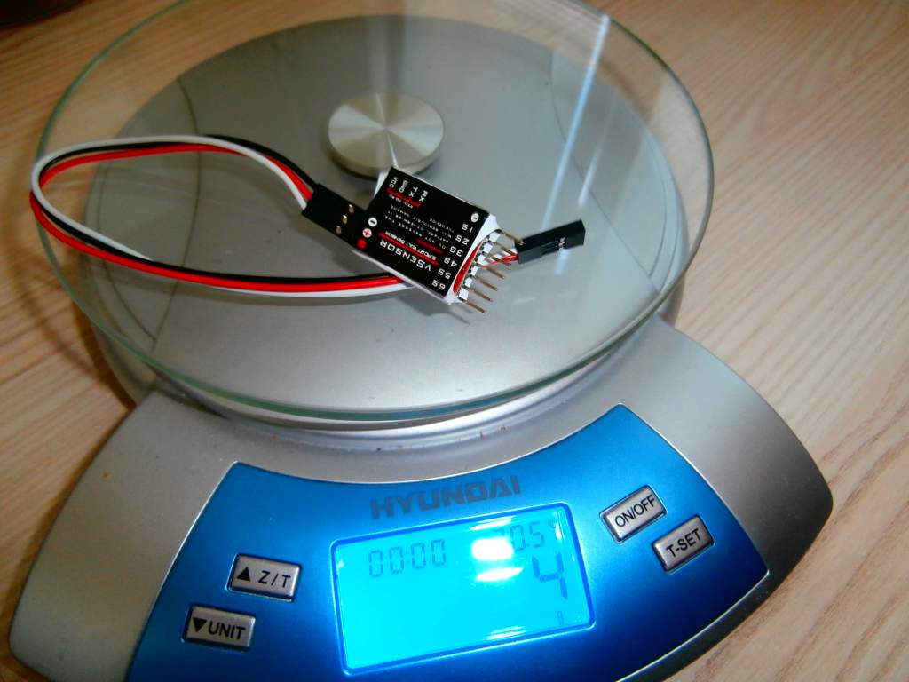

Dá sa aj vyrobiť vlastný odporový delič do AIN2 0-3,3V
Ten môj na 3S (má asi dva cm2)
Alebo "VSENSOR"

sakulajda píše:
stř 10. led 2024 13:35:25
úte 09. led 2024 8:12:03
V době netelemetrické
No a právě proto, když sem prodával Hiteca a Turnigy 9x, šel sem do FrSky, tak byla telemetrie jeden z hlavních důvodů a když už ji mám, tak ji chci naplno využít.
Podla mňa má FrSky najprepracovanejšiu telemetriu vôbec
