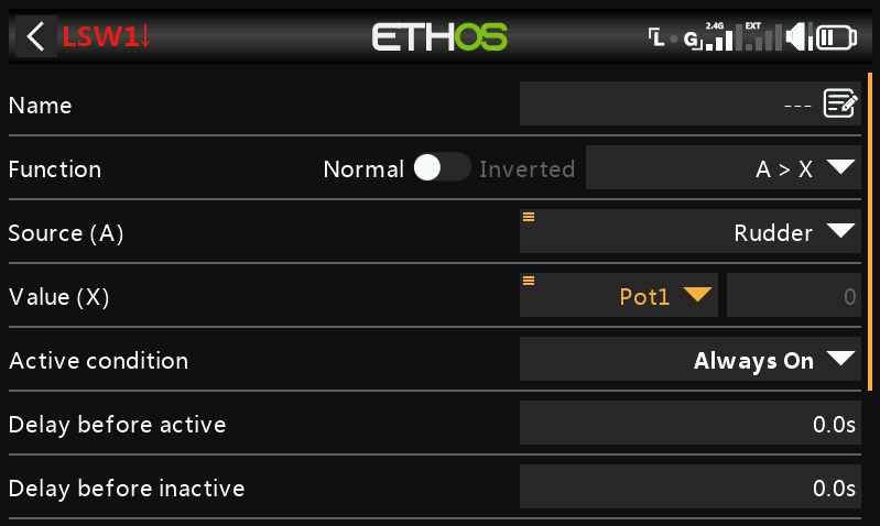

Zkouším vysílač s Ethos, chybí mi u logického spínače funkce a<b nebo a>b.
Na svém vysílací s OpenTX tyto funkce využívám.
Kde zadat požadavek na dodělání?

Zvolit A>x a u value lze vybrat dlouhým stiskem source. Jako source lze zvolit spousta dalších věcí.

Super pomohl jsi mi, už to chodí😉
Diky
