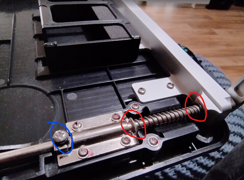

Rozhodl jsem se u mého XE udělat kontrolu po sezóně, abych měl jistotu, že je vše v pořádku.
Všiml jsem si jemných kovových pilin na základní desce rádia v dolních rozích. Pocházejí od vrzajících ramen pro popruh. Doporučuji co nejdříve zkontrolovat, očistit a namazat podložky (označené červeně). Z výroby jsou na sucho a nedělá to dobrotu. Také doporučuji zkontrolovat dotažení, případně zajistit modře označené šrouby. Pokud se uvolní, můžou nadělat v rádiu paseku.
