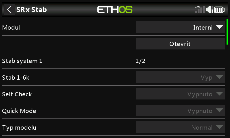

Nedavnym presunem ovladacich kanalu z 9-12 na 13-16 se u SRx vytorila nova struktura pojeti stabilizace. Nove je prijimac rozdelen do dvou sekci 1-6k a 7-12k
Historicky se stabilizace objevila u 6k S6R a mela tyto kanaly:

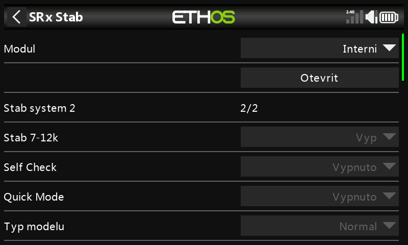

Jenomze co kdyz potrebujeme vice volnych kanalu pro klapky a podvozek atp.
Proto vzniklo to rozdeleni na stab system 1 (1-6k) a stab system 2 (7-12k)
A ted jak vypnout tu druhou sekci kdyz ji nepotrebujeme? Snadno
Skript ma dve stranky, jednu pro stab system 1 a druhou stranku pro system2
Pokud tedy na strance 1 pro system 1 povolime stabilizaci a na strance 2 ji vypneme, zde pro lepsi pochopeni jsem oznacil Stab 1-6 a 7-12.
Bude ve stabilizci jen kanaly 1-6 a kanaly 7-12 budou volne bez stabilizce.
Lokalizovane skripty pro ETHOS najdou nasi klienti ve svem uctu ke stazeni ETHOS-SD.zip ve scripts a adresare SRX_Stab a SRX_Cali staci cele zkopirovat do radia do scripts.
Jiri

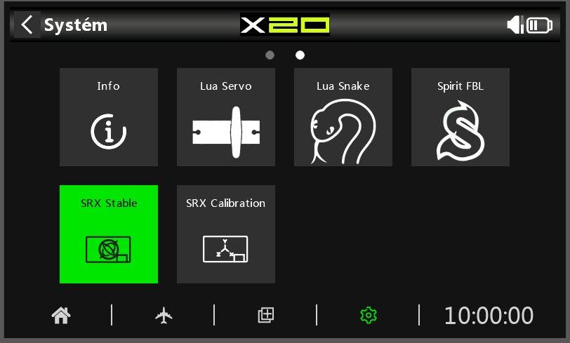

V rádiu mám pouze 3 ikonky a né jako tady na fotu.
Tak já mám v rádiu pouze 3 ikonky a to:: info, SRX Stable a SRX Calibration a to ještě když je otevřu, tak jsou v angličtině, místo v češtině. Jak udělat, aby byly v češtině?
