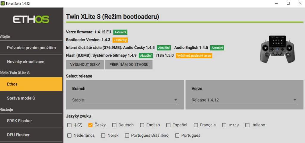

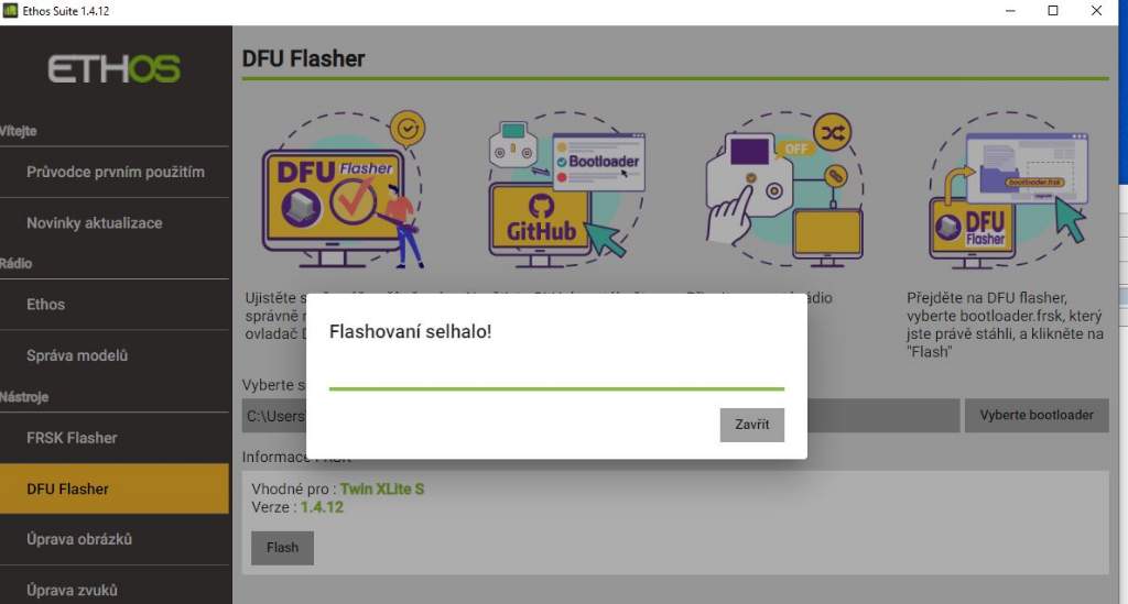

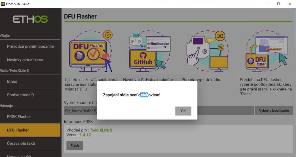

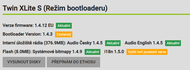

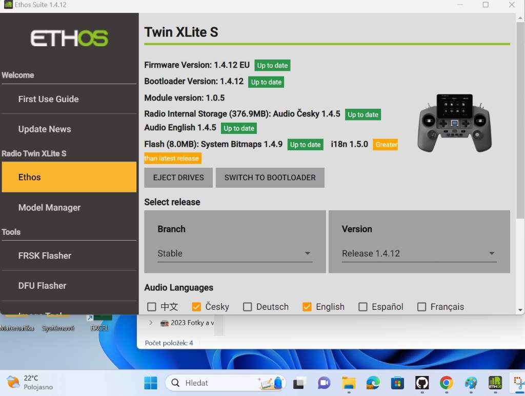

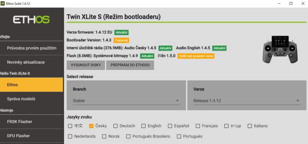

Automatická aktualizace ve Ethos suite. Nefunguje, ani ruční zadání souboru od pana Urbánka. Zkoušel jsem i při vypnutém rádiu i pří režimu Bootloader. Přikládám obr.

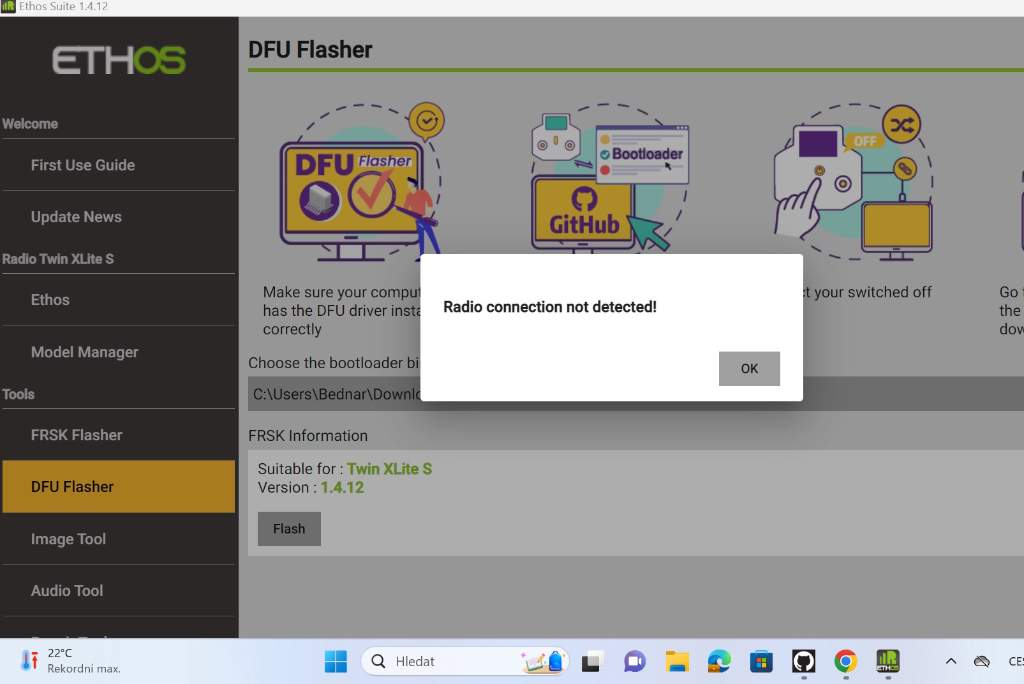

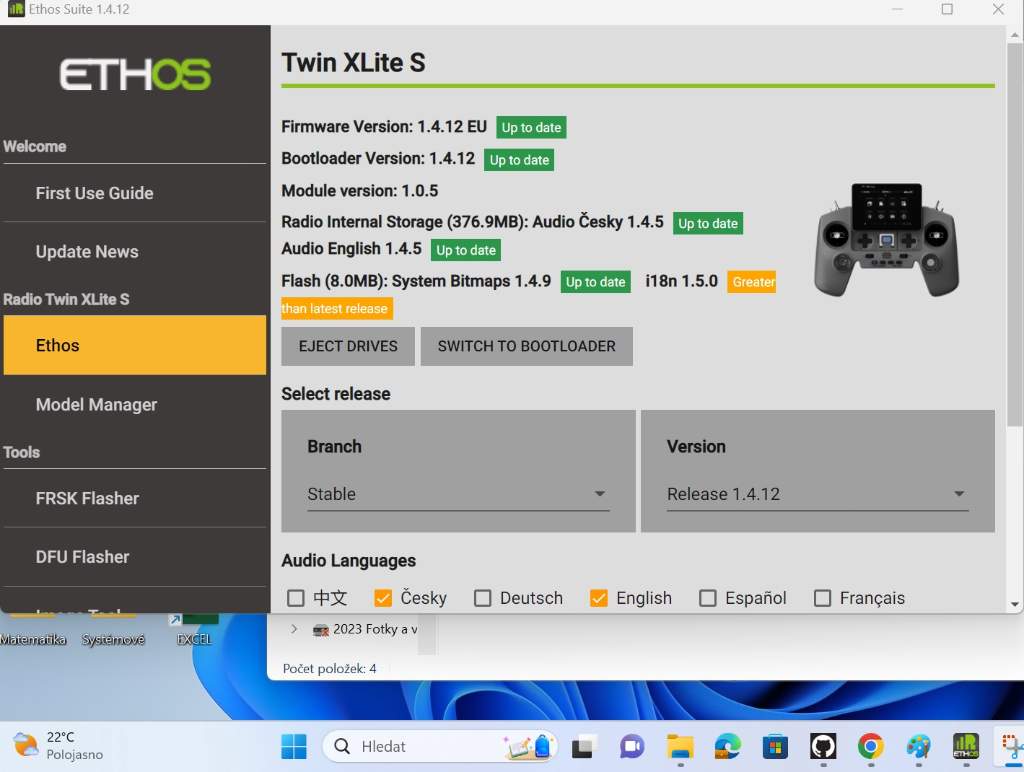

Takže ve Windows 11 se to podařilo ale, systémem. Zapnutí rádia. Zapnuté rádio připojit přes USB. V nabídce která vyskočí vybrat Ethos Suite. a potom v Suite přeflešovat. Díky moc za rady a odkazy.
