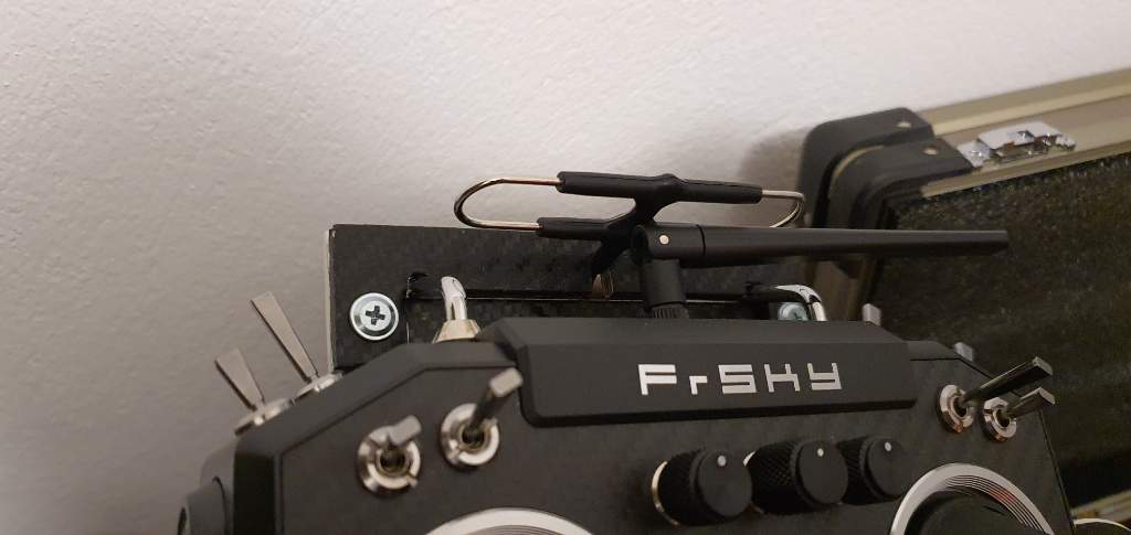

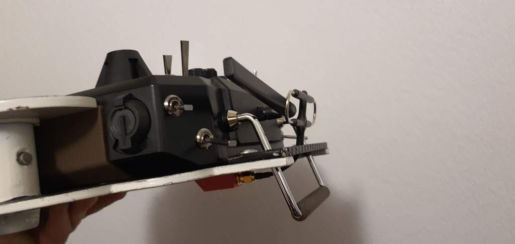

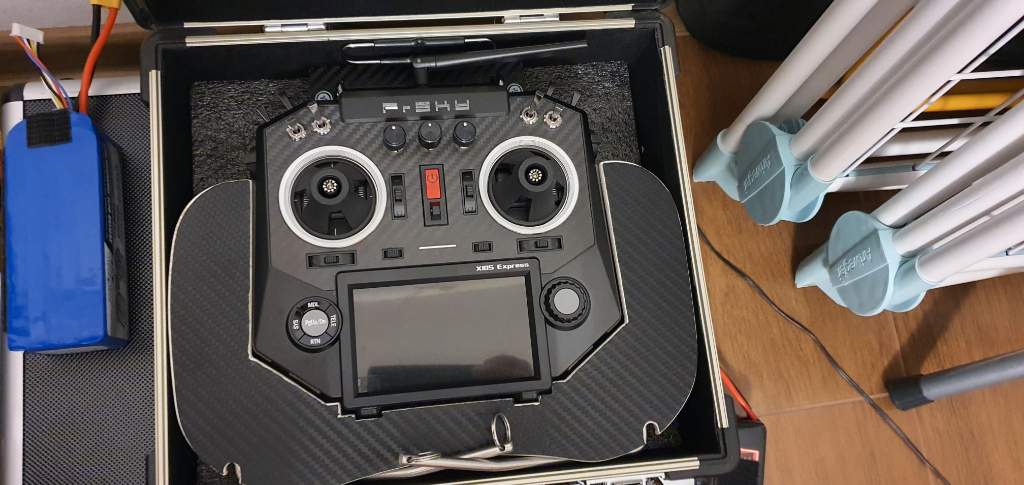

Ja so anténu vyriešil takto.
Urobil pult priamo do originálneho kufríka
A namontovaná je súčasne 2,4 aj 900 MHz.
virdzek
Příspěvky: 72
Re: Anténa k modulu 868
Příspěvek od virdzek »
Tej platni co drzi antenu by som zrazil rohy a nikto nepozna ze to nie je original :-) Pekna praca

Dušan bacigál píše:
úte 12. kvě 2020 23:37:39
Chápu to z těch obrázků správně, že je ta anténa orientovaná pro vyzařování směrem kolmo nahoru?
