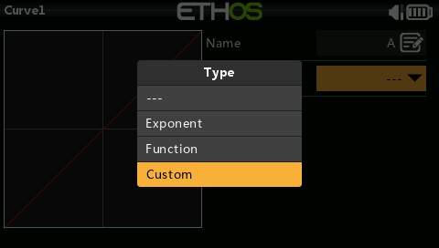

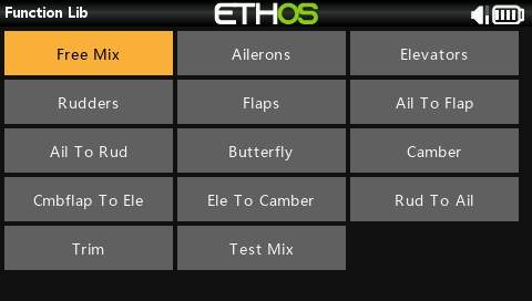

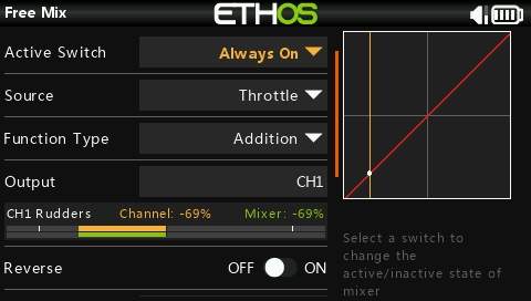

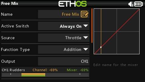

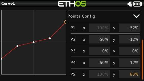

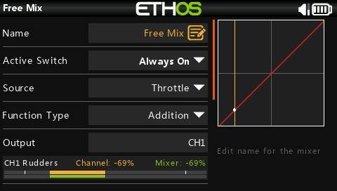

Zde to je jine, mas mixy a ty dovedes take retezit pridavanim, nasobenim a zamenou
Krom nabidkovych mas i free
No a vsude das krivu kterou si muzes vyrobit v databazi krivek
Re: Novy system ETHOS
Co všechno může být vstupem těch volných mixů?
Příspěvky: 1902
Analogy - tzn pot a paky
prepinace
logicke spinace
trimy
kanaly
casovace
tlm hodnoty
ucitel/zak
special to je 0, max a min

Jinak napipana stabilizace pomoci airplane sablony a pouzito 3x volny mix pro Gyro, K10 a K12
Uplne napohodu, za par minut

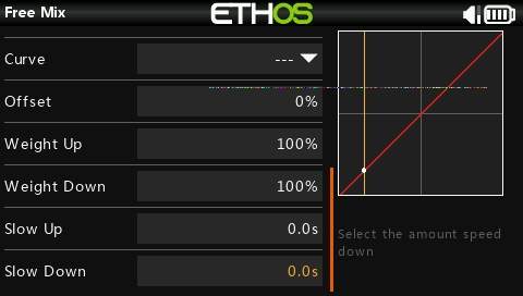

Je tam zpoždění ( Prodleva ) ? ... zpomalení ano, ale zpoždění tam nevidím.
A kolik je těch volných mixů ?

Jaký mají volné mixy vztah k těm předdefinovaným?
Tj. např. Předdefinovaný mix klapky-výškovka nastavím na váhu 5%, a ve volném mixu udělám stejný mix ale s váhou 10%.
Sečtou se spolu, vynásobí, nebo některý bude mít přednost?
Příspěvky: 1902
Tohle ted zkoumam, bude to zavisle na zvolenem chovani jde tam dat secist, nasobit a nahradit. Tzn se dane mixy pro dany kanal byudou chovat podle tohoto nastaveni a prepiancu a letovych rezimu, urcuje se i poradi
