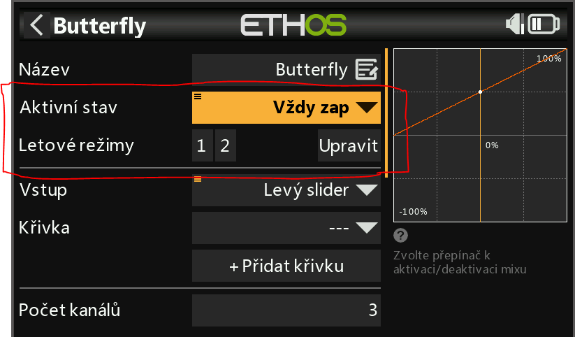

Ještě jak koukám na ty obrázky, tak to zobrazení po kanalech mi není jasný. Mám navolen Camber mix jako závislá jsou označena pouze položka křidélka. To je zřejmě myšleno jako všechna křidélka. Ale je tam nastavena v tomto mixu i VOP a označena vůbec není a klapky také ne. Samozřejmě jsem přepínal postupně všechny tři letové režimy. Přitom ta VOP funguje.

Jara11 píše:
pát 14. úno 2025 13:33:46
Co je myšleno tím "jako závislá jsou označena"? Jak označena?
Mixer v ETHOSu je pořád "stejný" vyberu např Camber, zvolím vstup (slider?) a v mixeru určím do kterých serv se bude posílat signál ze zdroje. V případě camber může být např dvě křidélka, dvě klapky a (kompenzace) VOP.
Když se pak kouknu (z pohledu serv) na servo křidélka, vidím, že křidélko ovlivňuje (nejspíš) signál mixu křidélek a signál mixu camber.
Když se podívám na servo výškovky vidím, že jej ovlivňuje signál mixu výškovky a signál mixu camber.
Signály jednotlivých řádků mixeru ovlivňující dané servo se (většinou) sčítají.
Nic složitějšího.
že se jednotlivé řádky mixeru dají "vypínat" a že v řádku mixeru můžou být další složitosti typu podmíněného vybírání křivek a pod. bych ještě nechal stranou.

Reagoval jsem na příspěvek ps tasek s obrázky předešlého příspěvku a to že pokud kouknu na mixy třeba Camber, vidím co všechno se sčítá na výslednou hodnotu (označeno zelenýma tečkama). Já tam mám zeleně označenou pouze položku Křidélka. Na výstupu jsou v mixu další položky, jako Flap, VOP. , ale ty tam nemám. Ale fungují.
Příspěvky: 798
Re: X20R problém s neutrálama
Pokud řádek není označený zeleným puntíkem, tak je řádek mixu neaktivní. Deaktivovat se dá červeně označenými položkami. Tedy "nějakým" spínačem a letovými režimy.

Ještě se zeptám. Když si aktivují letové režimy na přepínač tři polohy ,lze je vytvořit v letových režimech všechny najednou a potom provést aktivaci v mixech (myslím ve kterém je co aktivováno),nebo se musí vytvořit letový režim jeden konkrétní,potom v mixech nastavit a přejít na další a nastavit. Když nedám povolit vždy a označím fajfkou pouze ten co chci,chodí mi pouze ten jeden a po přepnutí na další je nefunkční. Musím mít zafajfkovany všechny tři možnosti, jinak to nefunguje.
Jara11
Příspěvky: 169
Bydliště: Jindřichův Hradec
Příspěvek od Jara11 »
Tak nakonec se zadařilo. Vše nastaveno a funguje. Všechny mixy jako volné a křivky v podstatě nejsou třeba, pouze jejich koncové body. Tak děkuju za trpělivost. J.
