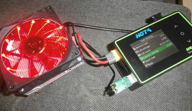

Tak jsem konečně spáchal externí odporovou zátěž a konečně můžu vybíjet rozumným proudem - funguje to. Mám nad odpory 4 malé ventilátorky a jsou napájeny přes výstup USB, kde pomocí malého měniče za pár korun z Číny jsem nastavil 12V a ventilátorky spokojeně chladí. Akorát je s tím spousta práce, protože se všechno musí "překáblovat", než se vše zapojí tak, aby to fungovalo.

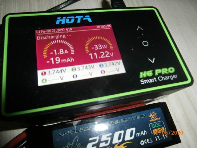

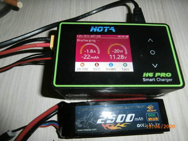

Tu je ako to je na mojej pri internom vybíjaní. Vidno vybíjanie cca. -30W. Ak vynásobím napätie a prúd dostanem cca. 20W. K tomu prirátam 10W vyb. výkon balancéru a všetko zodpovedá vybíjaniu 30W! Nabíjačka waty spočíta, ale prúd nie! Za mňa všetko OK. Aký máš FW. Ja mám V 1.0.7. Nemáš nastavený nízky vyb. prúd? Ja ho mám nastavený tuším na 4A, aj keď ho nedosiahne (v závistlosti od aku.) ale viem že vybíja na maximum. Mne len pred tím nešiel do hlavy ten nízky vybíjací prúd (20W), ale teraz spolu s balancerom tomu rozumiem. Na druhom obr. je vybíjanie bez balanceru, výbíja a ukazuje tých 20W bez 10W balanceru. Udávaný vyb. výkon balanceru od výrobcu je 10W, tak všetko sedí.

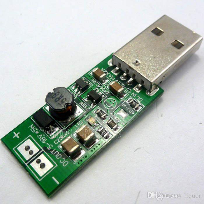

Jinak bych určitě použil větší, protože ten výkon těch malých je docela malý. Výhodou je možnost napájení ventilátorů přímo z nabíječky přes USB port ( pokud ho nabíječka má ). Ideální jsou k tomu levné malé DC-DC převodníky z Číny: https://www.aliexpress.com/item/3265358 ... hweb201603_
USB Kabel je pak běžná záležitost.

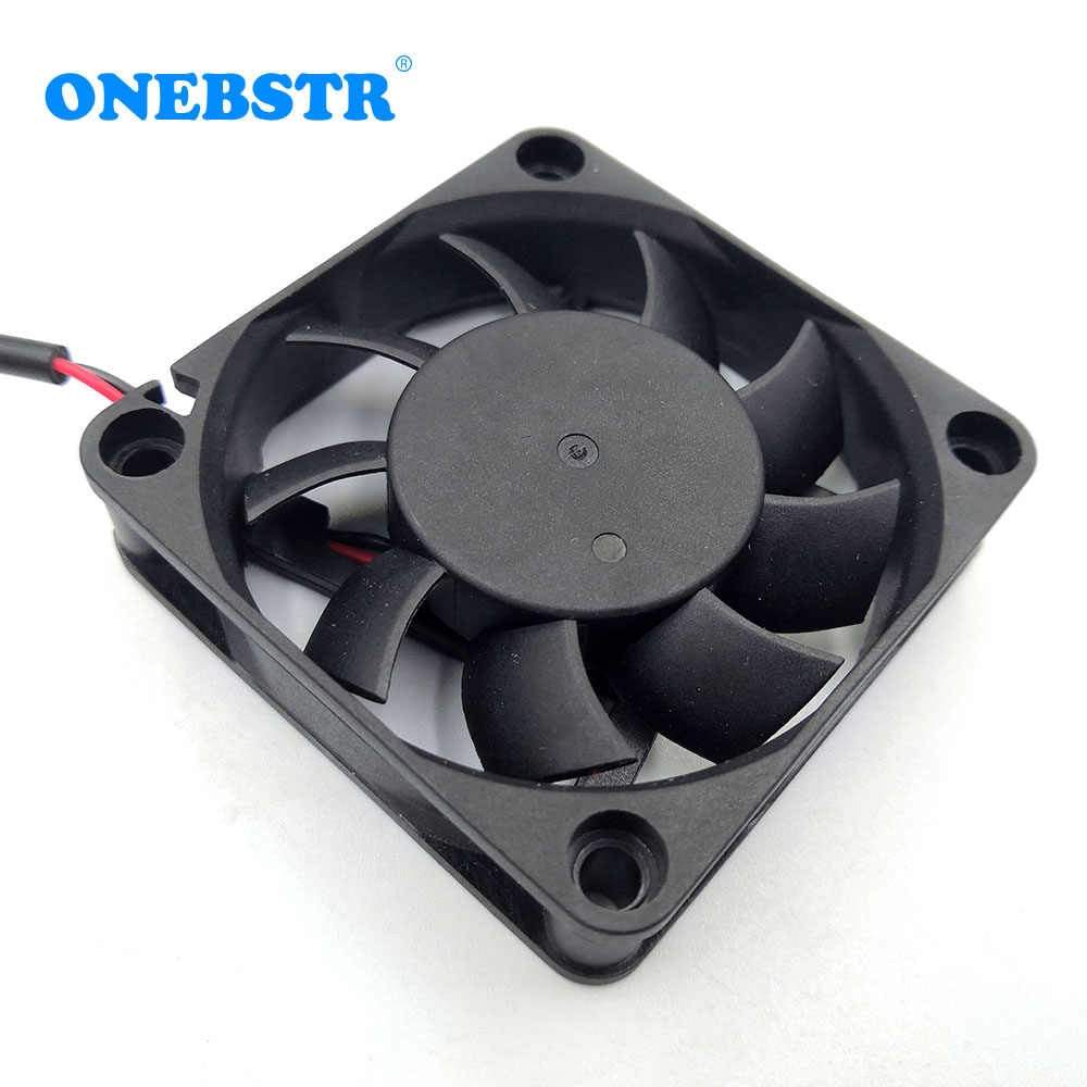

Daj nieaké foto toho tvojho vybíjača pre inšpiráciu. Ja dám asI 2ks tieto 55mm (200 mA). Len sú na 12V, musel by som dať ten nieaký prevodník DC/DC z 5V na 12V.
https://it.aliexpress.com/item/33047458 ... hweb201603_
https://it.aliexpress.com/item/32878518 ... hweb201603_

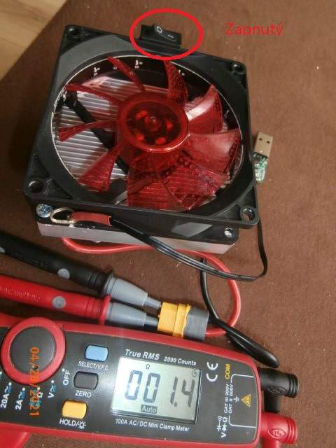

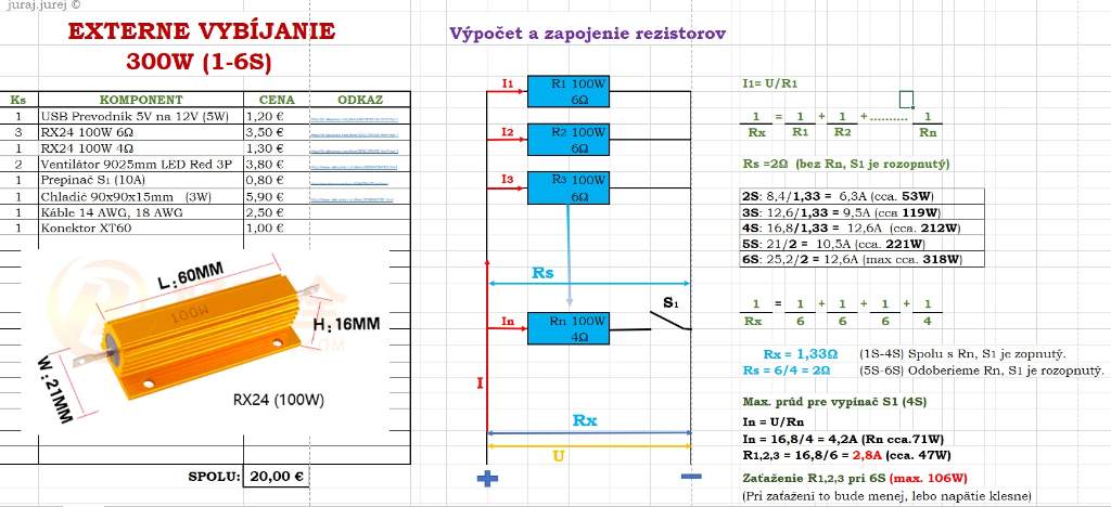

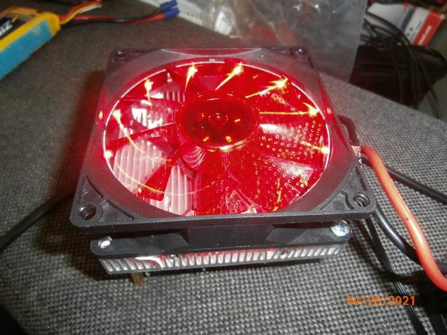

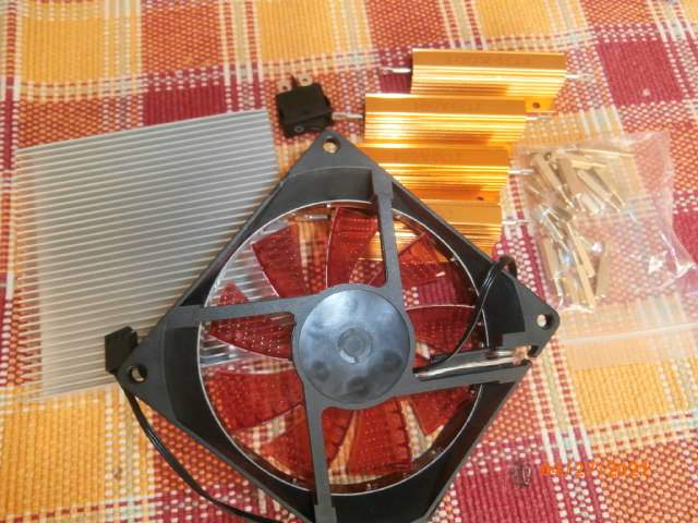

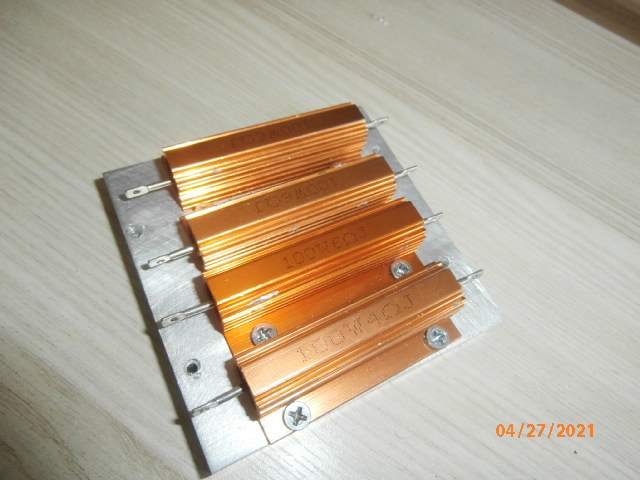

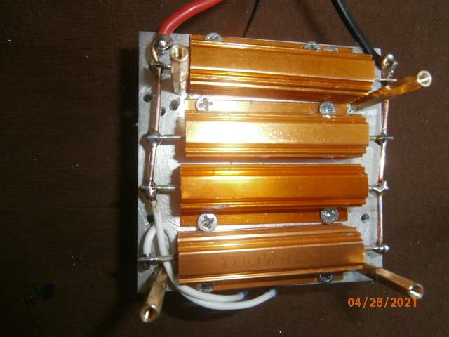

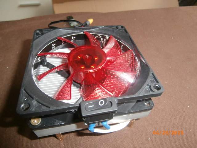

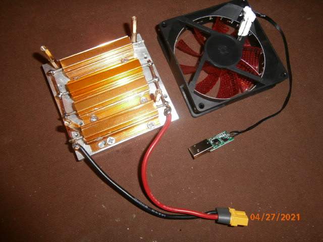

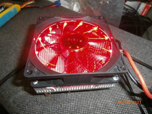

Tak som spáchal chladenú rezistorovú záťaž s prepinatelnou hodnotou odporu 1,33Ω a 2Ω.
Venntilátor pekne svieti a je hlavne tichý, takmer ho nepočuť. :) Má tri vývody, asi dve rýchlosti. Ja som využil iba jednu, asi tú pomalšiu a úplne to postačuje. Napájanie ventilátora je z USB cez DC/DC prevodník z 5V na 12V (5W).
Čo som použil:
Vybíjanie 4 (300W)).zip
(95.82 KiB) Staženo 1206 x
Naposledy upravil(a) juraj.jurej dne stř 28. dub 2021 15:44:32, celkem upraveno 1 x.
Re: Vybíjení (Discharge)

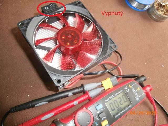

Nižšia hodnota 1,33Ω je pre 2-4S LiPo a vyššia 2Ω pre 5-6S. Odpor sa prepína vypínačom S1.

Vybíjanie a foto zo stavby:
