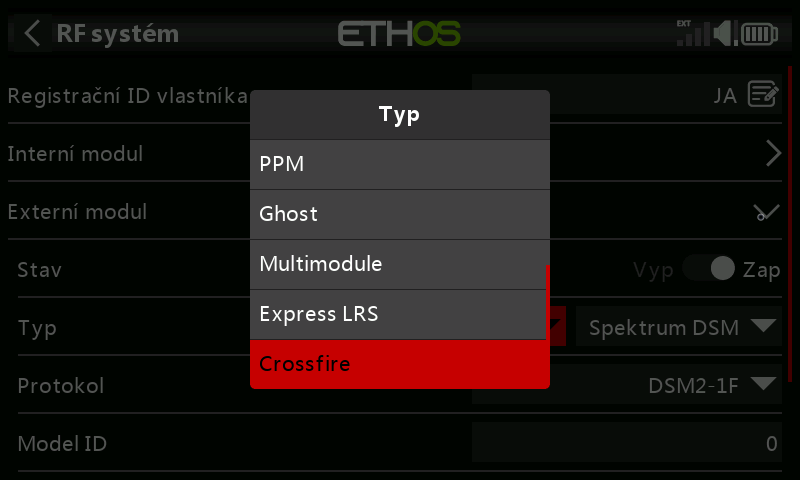

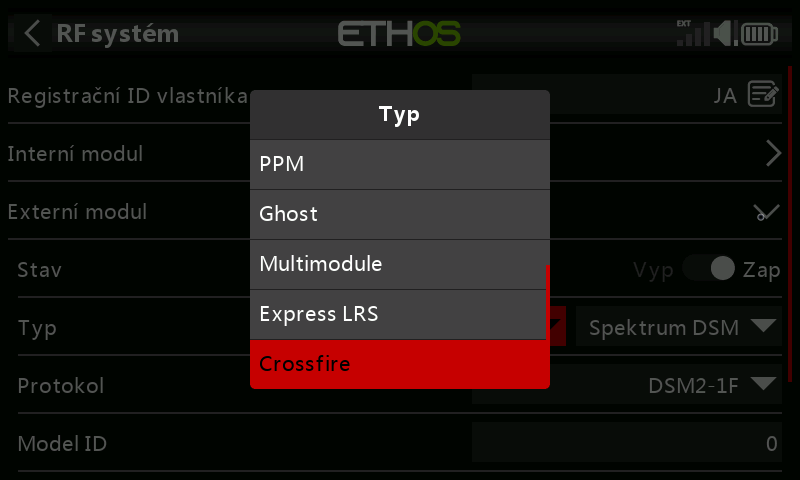

Verziou 1.4.1 pribudla podpora ďalších ext. modulov tretích strán. (Crossfire)
Vývoj Lua skriptov je už na komunite.

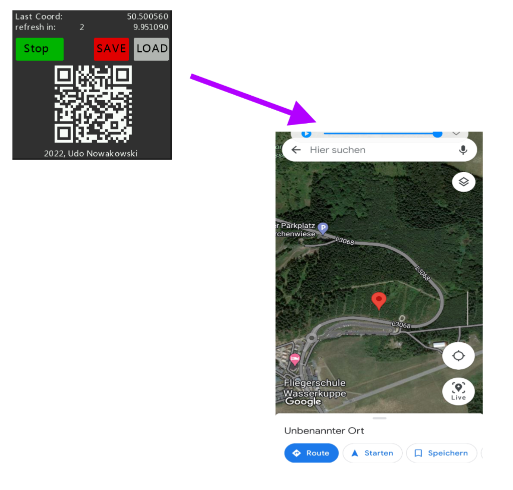

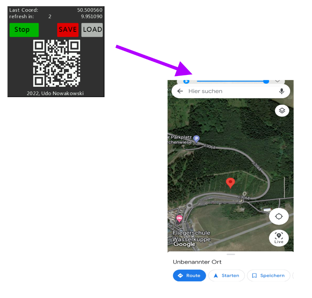

Model Finder
Lua skript na zobrazenie polohy modelu. Užitočné napr. pri strate modelu.
Vypočíta a vygeneruje QR kód obsahujúci posledné známe súradnice GPS vášho modelu ( musí byť vybavený GPS) . V prílohe nájdete manuál SK. Kompletné stiahnutie je možné vykonať na github pomocou nasledujúceho odkazu: https://github.com/strgaltdel/Ethos-ModelFinder (pre stiahnutie: stlačte zelené tlačidlo „code“ a zvoľte „download zip“)
ModelFinder-sk.zip
(874.21 KiB) Staženo 1515 x

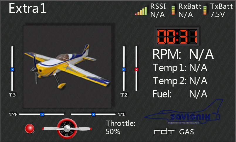

RDT GAS
Widget Zavionix RDT GAS, výborný vidget pre spalováky. Funguje na X20 Ethos.
Dá sa požiadať (zadarmo) na e-mail: zavionixrc@gmail.com

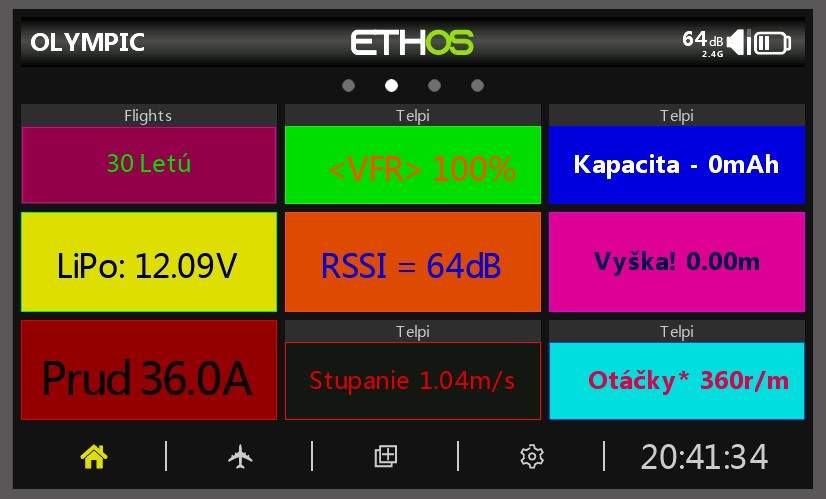

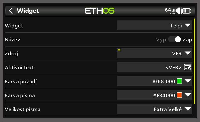

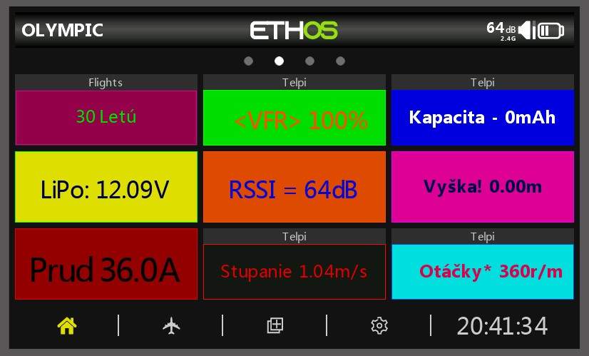

Re: Ethos Lua scripts

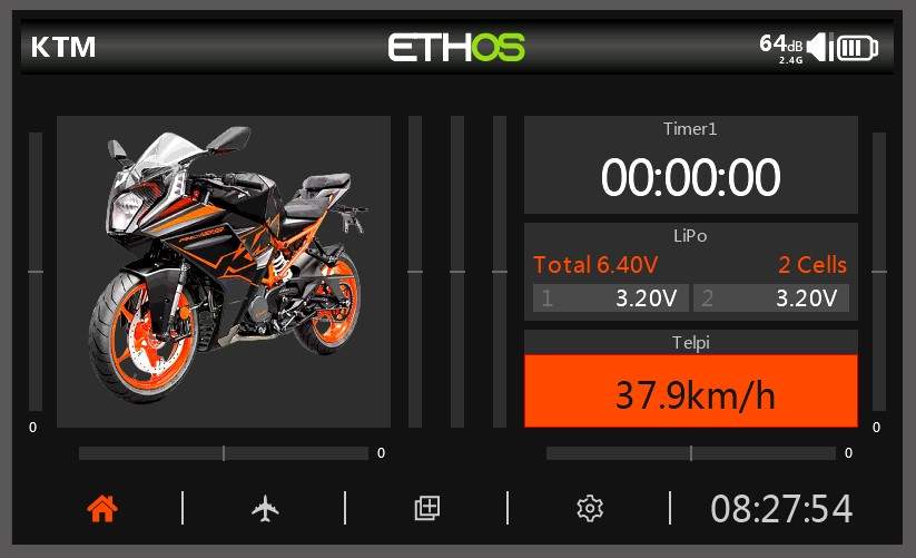

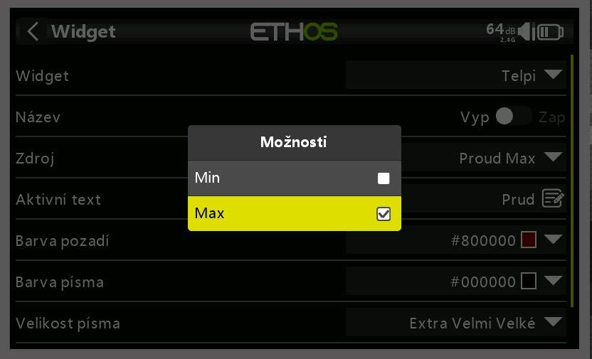

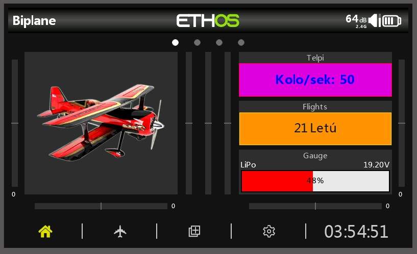

"Telpi" telemetry pictures
Skript umožňuje zobrazovať telemetrické hodnoty, prepínače, kanály... Testované na X20.
Na rozdiel od widgetu hodnota, tu si môžete nastaviť rôzne parametre. (farba, písmo, text...)
[/attachment]

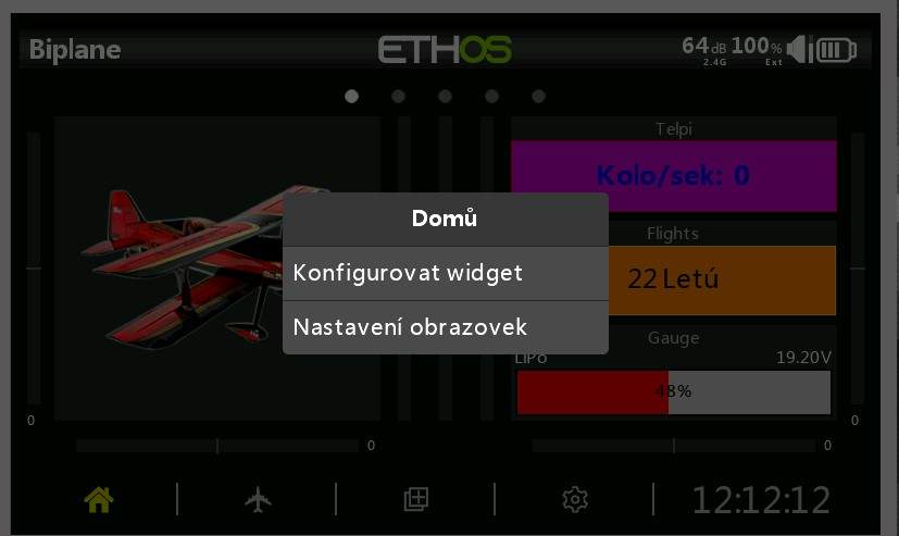

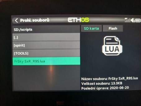

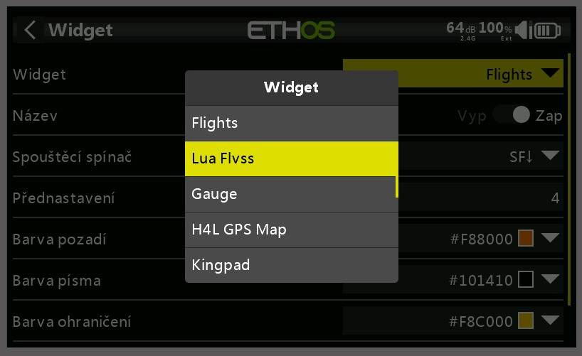

Nejdou mi spustit lua skripty ve vysílači X20. Po rozkliknutí souboru se otevře okno pouze s Kopírovat, Posunout a Smazat.
rudarv píše:
úte 03. led 2023 16:55:57
Skripty sa spúšťajú, nastavujú bežne vo Widgetoch a nie so súboru.
Vyber obrazovku, klikni na konfigurovať widget a vyber lua skript.
Naposledy upravil(a) juraj.jurej dne čtv 30. bře 2023 9:00:44, celkem upraveno 1 x.

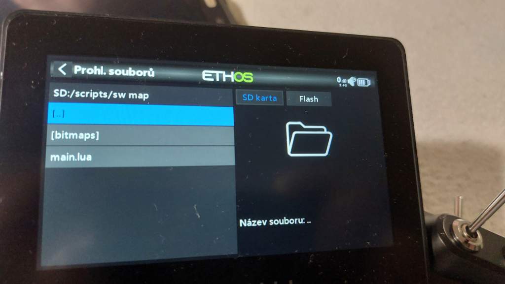

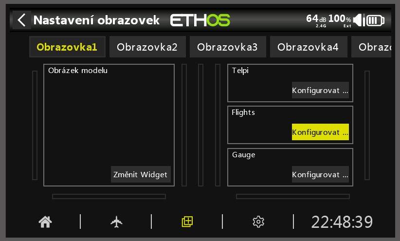

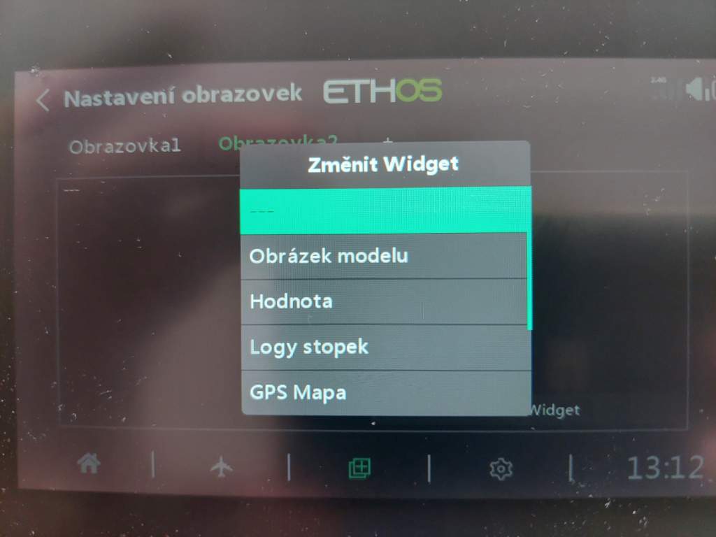

Ahoj, děkuju za informaci. Bohužel ale s widgety moc neumím. V nastavení obrazovek jsem si otevřel volný widget (viz. foto), ale soubory tam nejsou ...
Napr. aj "Hodnota" je widget. V prvom rade si prejdi manuál.
https://www.frsky-rc.com/wp-content/upl ... 1_rev2.pdf
Ak nevidíš skripty na SD máš ich asi zle uložené. Musia byť na SD v priečinku "scripts".
Napr. skript Status: SD/scripts/status/main.lua
Pozor aj na výber, druh obrazovky. Nie všetky widgety fungujú zo všetkými.

nejsem si jistý, jestli jsem v adresáři Scripts něco nesmazal. Každopádně jsem tam já přidával adresář TOOLS, Spirit a taky ten lua skript FrSky SxR_R9S
rudarv píše:
pát 06. led 2023 7:09:23
No a do toho adresára na obrázku nahraj skripty. Žiadne tam nemáš. (okrem SxR)
V tom adresári Tools je čo?
Umiestnenie: SD/scripts/názov skriptu/main.lua

V Tools mám lua skript na nastavení S (R) prijimace. Totožný, jako je ten spodní soubor na fotce ve složce Scripts

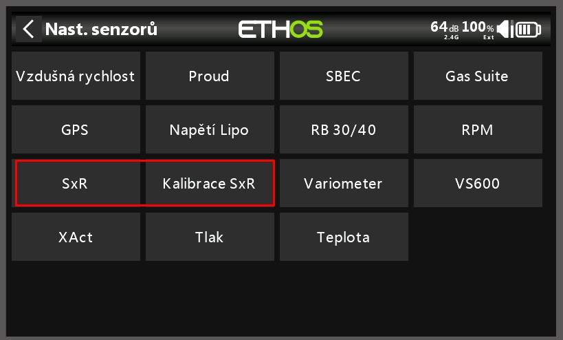

To už môžeš všetko vymazať.
SxR nastavenie je už implementované do OS Ethos v nastevení senzorú.

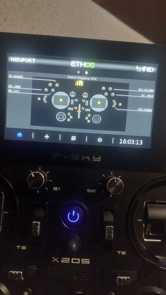

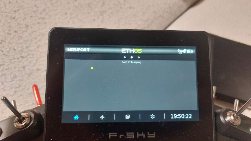

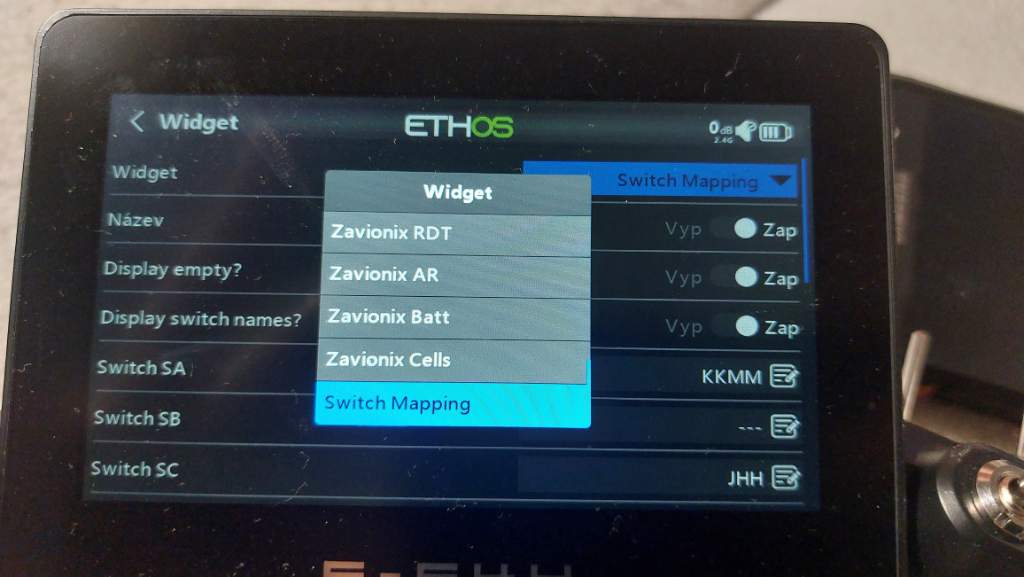

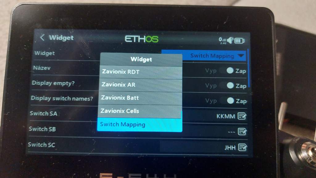

Kde mám kluci chybu?
Widget normálně vidím v menu.
Zobrazuje se ale pouze tečka.
Dík
Taranis Q X7 ,X20S
Prepíš názov skriptu na "swmap" (spolu)

Děkuju moc,vůbec nevím kde se to vzalo,úplně jsem to přehlídl.
Myslel jsem ale že to bude ta poslední verze s lepší grafikou.Mám to stáhnuté z rcstudia.

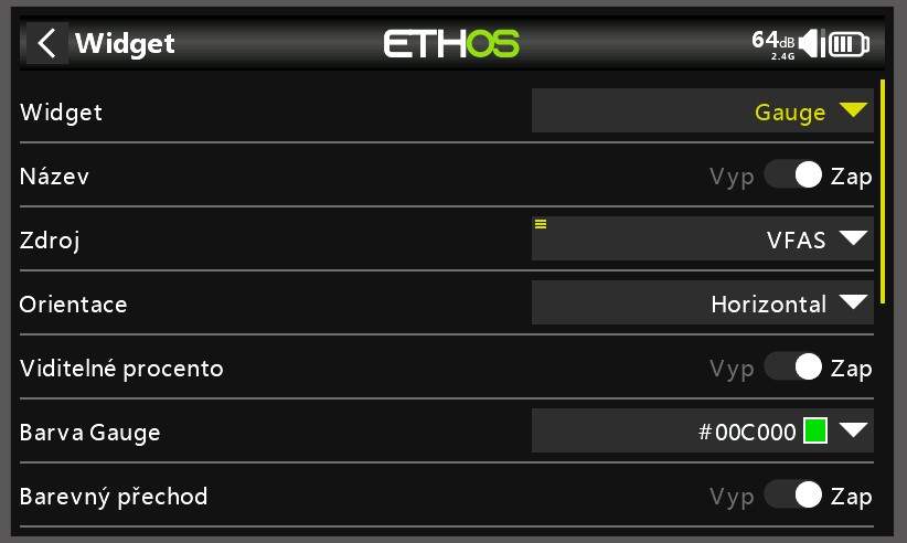

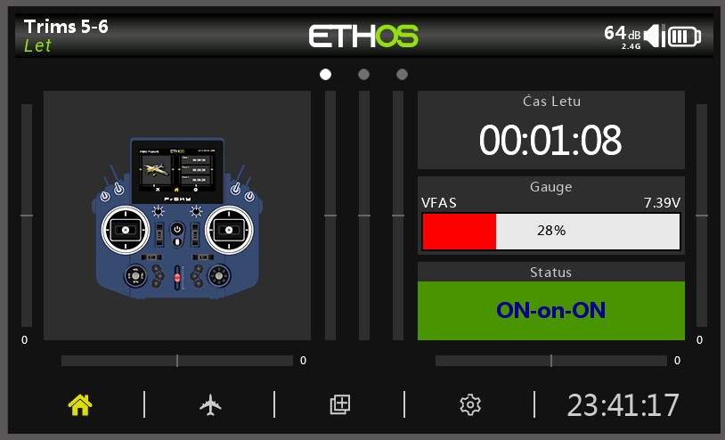

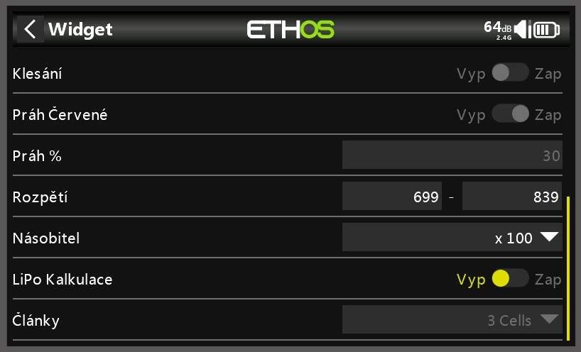

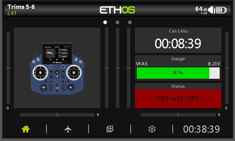

Lua Skript Gauge, ako merač napätia LiPo (tzv. teplomer).
Zobrazenie merania napätia senzorom VFAS
Klesanie môže byť aj s farebným prechodom (napr.  zo zelenej do červenej)
Prah červenéj sa dá nastaviť. Tu je na 30%
Rozpätie je napr. 100 násobok napätia 6,99-8,39V (LiPo 3S)
Farba a senzor meradla
Naposledy upravil(a) juraj.jurej dne úte 17. led 2023 5:46:00, celkem upraveno 1 x.

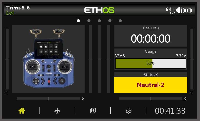

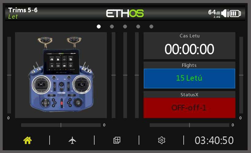

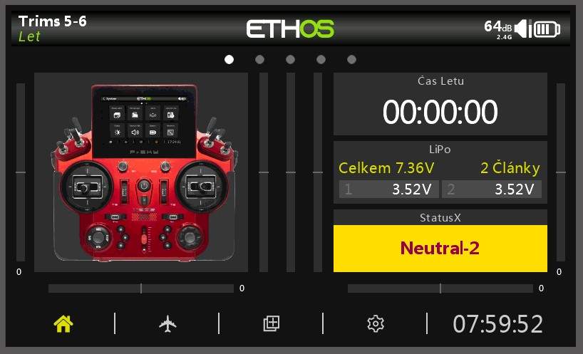

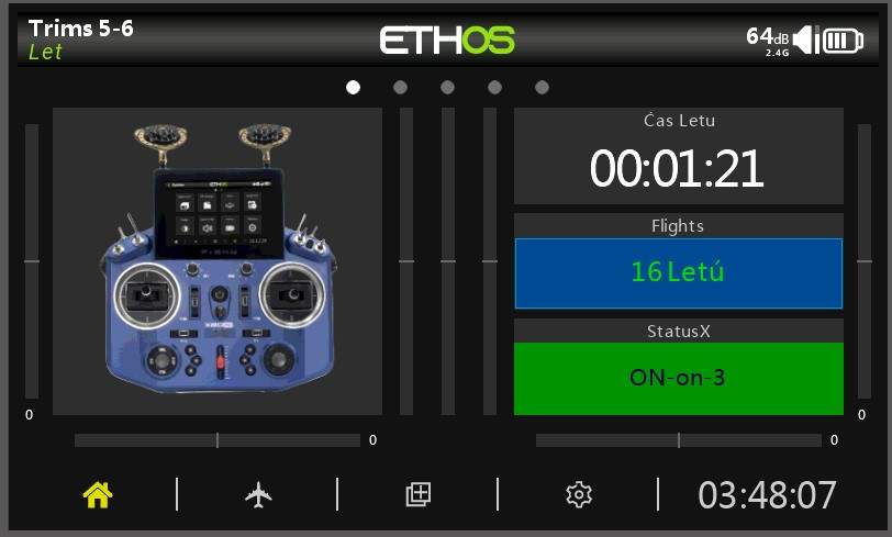

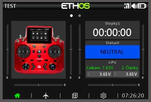

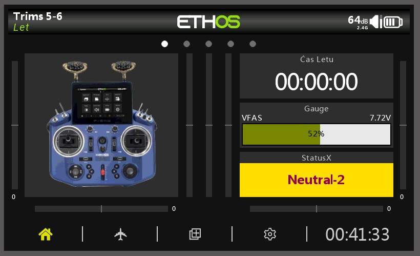

"StatusX"
Ide o vylepšený widget Status s pridaním tretiej polohy resp. stavu. Widget si ponechal možnosti nastavenia farby pozadia, textu a nastavenia veľkosti písma.
Neaktívna pozícia 1
Neaktívna pozícia 1
Neutrálna pozícia 2
Neutrálna pozícia 2
Aktívna pozícia 3
Aktívna pozícia 3

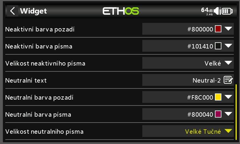

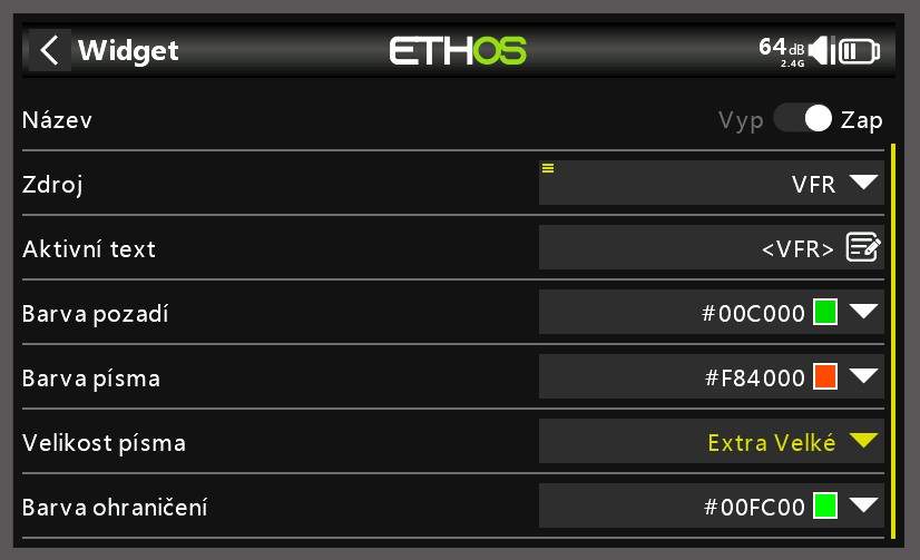

Nastavenie tretiej (neutrálnej) polohy, stavu widgetu.
Widget na X18
Widget na X18
V produkcii RC Studio
