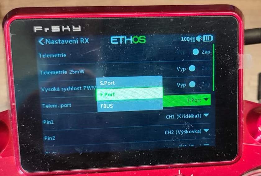

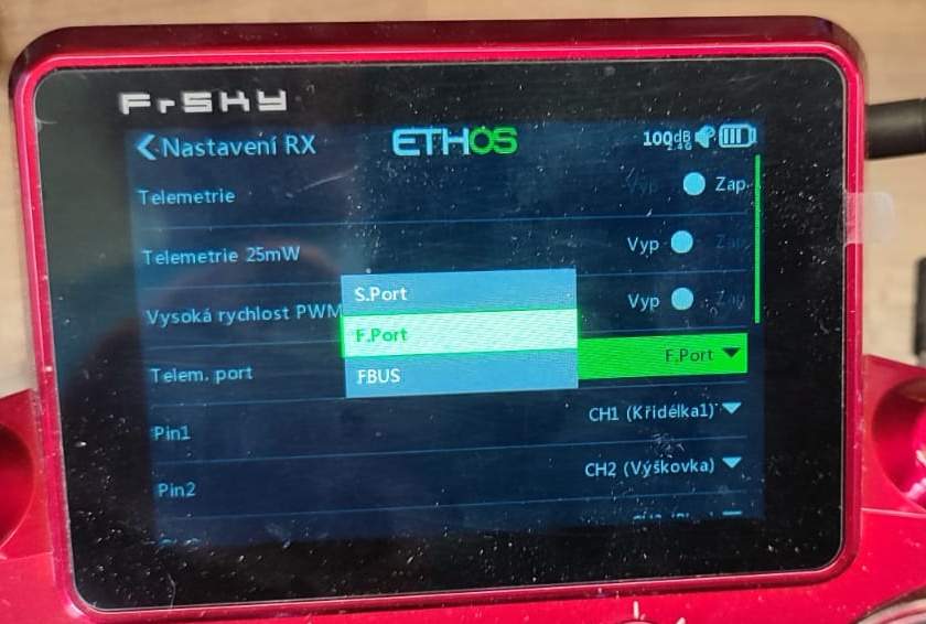

chci naprogramovat servo Xatc,přijimač R10 PRO,vys. X-18,prý to jde přes F.Port2,
ale nastavení přijímače zobrazuje pouze F.Port /rx verze FW:2.1.6/
Kde je chyba?
Kde je chyba?
- Příspěvky: 1881
Re: FrSky Xact - zapojeni, telemetrie, konfigurace
Fbus je fport2
super,funguje,díky moc
