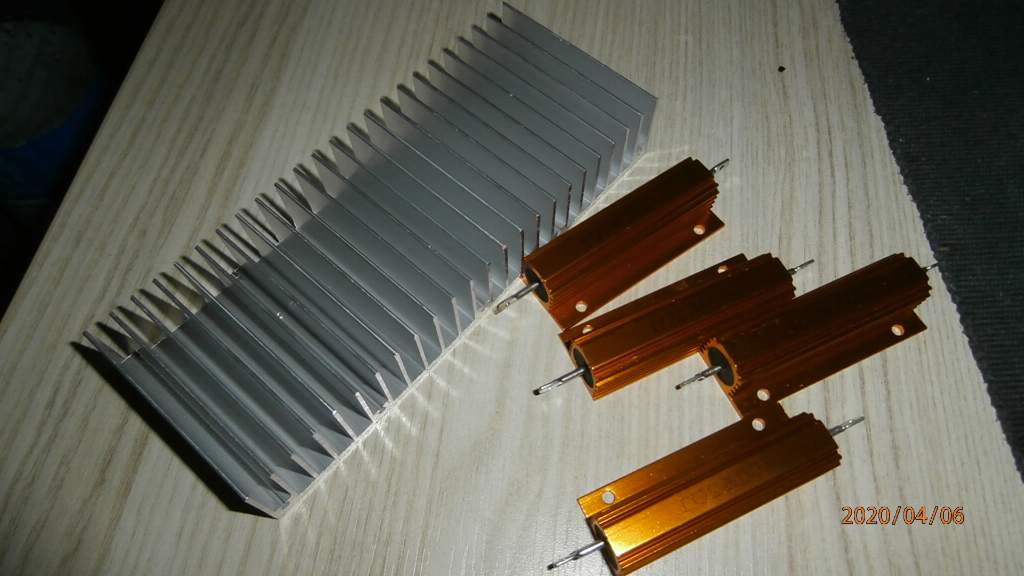

Tak komponenty konečne doma. Teraz to len pospájať. Myslím, že sa to uchladi. Aj rebrá chladiča sú dosť vysoké, ale uvidím.
Bude to vyzerať zhruba takto:

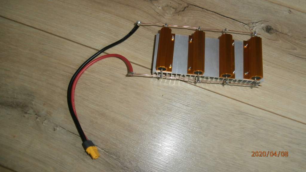

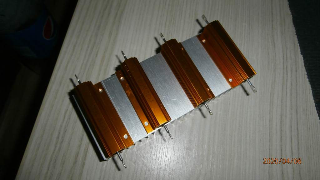

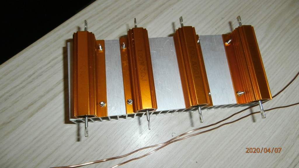

Odpory sú na mieste. Montáž bola tak trochu chirurgia. Šróby 2mm uchytiť maticamy zo strany rebier chladiča som po 10 min. trápenia zavrhol a tak som ich dal z vrchu. Jedna dierka (prvá) mi trochu ušla vďaka tupému vŕtaku. Po výmene to už išlo dobre. Vodič na prepojenie rezistorov použijem Cu 1,5mm2 ten pekne vójde do očiek.Tak zatiaľ to vyzerá takto:

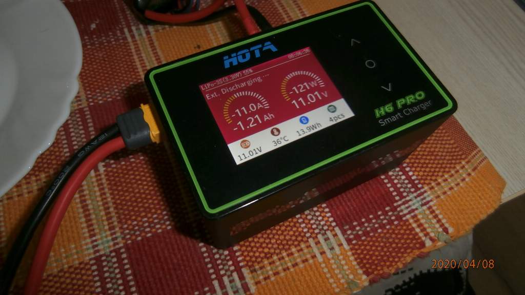

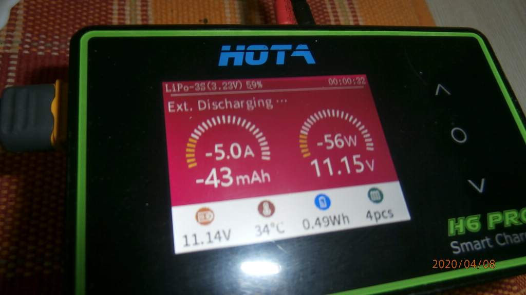

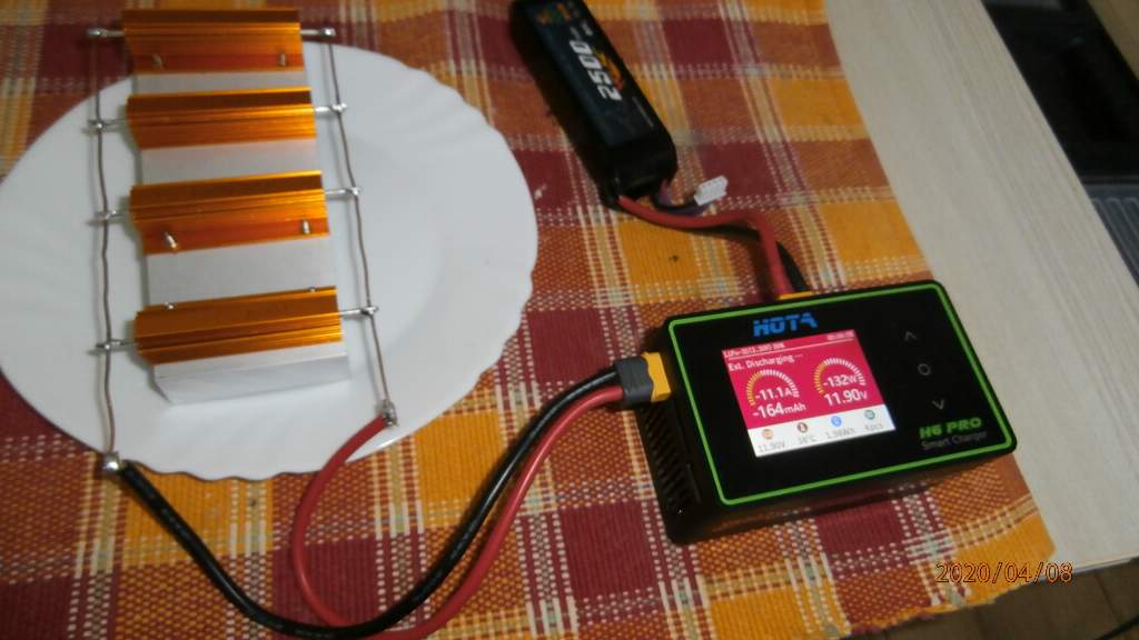

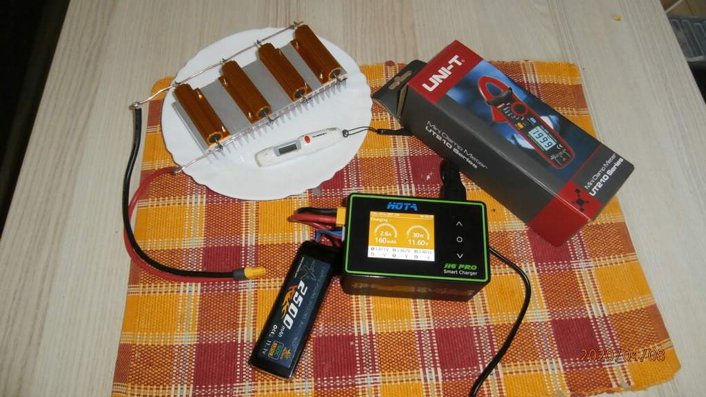

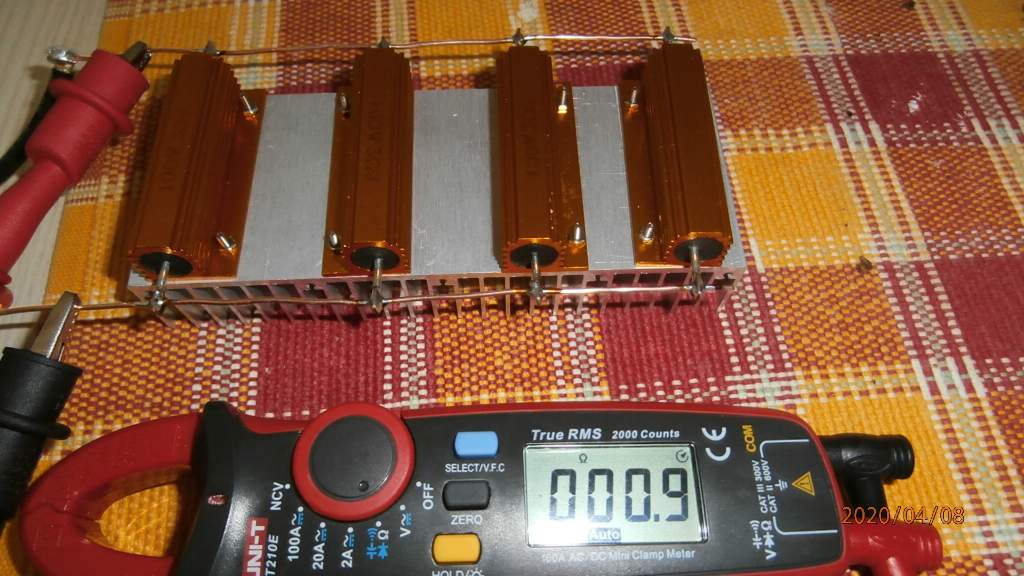

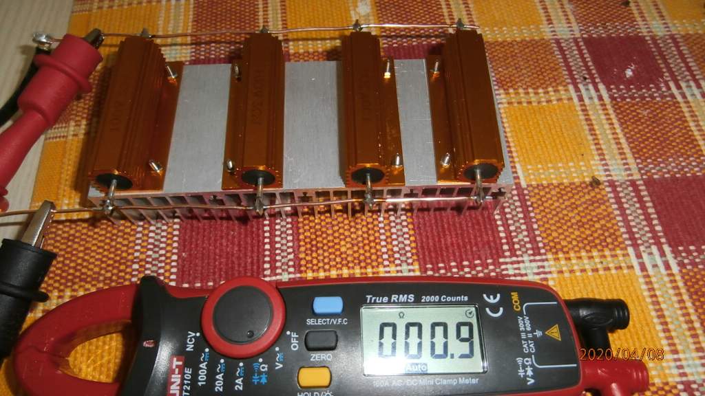

Tak funkčná časť je hotová. Pokiaľ nabijem aku. tak pár foto. Ako vidno výsledný odpor som nameral 0,9 ohm oproti vypočítanému 0,75 ohma. Ale to môže byť dané odchýlkami odporov aj merákom. Teplota pred záťažou (okolitá) je 22C.
Aku je Melasta 3S 2500 mAh 50C.

Tak požiar sa nekonal a bol to fofr. Pri 11A aku za cca. 5 min v storage. Na tejto nabíjačke sa dá nastaviť vybíjací prúd a nieje určený iba záťažou. Takže za mňa super. Na 4S nastavím napr. 8A a aj tak lepšie, ako interné vybíjanie 30W. Ako vydno aj na obr. keď som si nastavil napr. prúd 5A.Teplota chladiča pri 11A max 85C. Odpory mali cca. 100C čo je v pohode, ich prac. teplota je -50 až 250C. Ale musím uznať, že na 4S by to chcelo väčší celkový odpor na plný výkon, alebo viac odporov a lepšie chladenie. 4S doma po ruke nemám, tak neskôr. Takže cca 150W to uchladí aj pasívne. Moja nab. má max. vybíjací prúd 15A. To je pri 4S max cca. 250W. Ja som pre moje využitie spokojný a žiadne ventilátory nebudú.
Re: Vybíjení (Discharge)

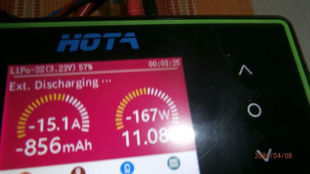

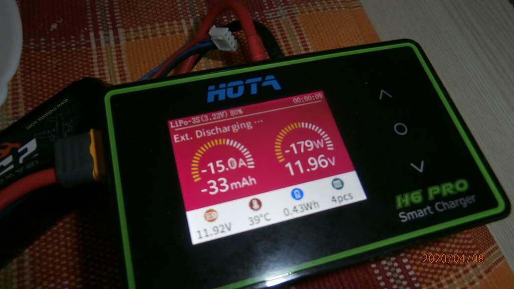

Ešte jeden test pri max. prúdom 15A 3S. Hota H6 Pro má max. vyb. prúd 15A tak viac nedám.
Teplota cca. rovnaká (85C). Moc to nieje dobre vidieť, ale dá sa. Za cca 3:30 min. pri 15A vybitých 860mAh (170W) Max 180W pri plnom nab. 3S. Vychádza mi z toho, že to zvládne aj 6S pri 8A (10A) bez chladenia. Ale každý si musí navrhnúť sám na čo to bude používať.
Zatiaľ náklady 13 USD za min. 200W vybíjanie. 8-) Základ je ale slušná nabíjačka. (Ta moja by aj bola, až na tie navigačné tlačítka)

To by si od mňa moc chcel. Osciloskop nemám, resp mal som takú starú rárohu a tú som už dávno vyhodil. Elektrotechnike som sa venoval skôr, ako tinedžer a nikdy som sa tym neživil aj keď som vyučený elektromechanik. To je jedno či pri 2S alebo 6S stále ide o to, že pokiaľ tú záťaž nechceš ext. chladiť tak max. cca. 200W. (90C) Na 2S to je po zaok. 200/8,4=23,8A. Ja by som to na 2S nastavil na max. 25A ak to nabíjačka dovoluje, moja nie. Ale aj to je zbitočne lebo záťaž zoberie tak cca. 11A.
Ani ten tvoj oscilo. priebeh U/t ti moc viac nepovie, lebo každá aku. by mala inú krivku. Záleži od jej typu, zaťažiteľnosti (tvrdosti) a celkového stavu. Nieje napr. 3S 2200 mAh 35C ako 3S 2200 mAh 35C. Aj keby tomu zhruba malo tak byť.

Že nepoužíváš osciloskop mě trochu zaskočilo (protože píšeš dost o elektro). Na toto, vlastně většinu podobných měření, stačí frewarový osciloskop třeba "Soundcard Scope". (Taky ho používám, protože jsem se většiny vybavení už zbavil a nezabere místo) A neboj se, řekne mně to dost, mám slušnou elektro kvalifikaci. Jeden obrázek a jeden údaj vydá za mnoho planých řečí :lol: .
K úvahám "jak to asi funguje" jsi mě přiměl ty sám, protože při zátěži 0,9 ohm není možné s baterií 3S dosáhnout proudu 15 A. To znamená, že by pro vybíjení nusela mít zdroj zvyšující napětí (power up) nebo přičítat nějaký paralelní proud vlastní nabíječkou nebo, a to je myslím pravděpodobnější, nemá tvoje složená zátěž 0,9 ohm. V každém případě by obrázek napověděl...
