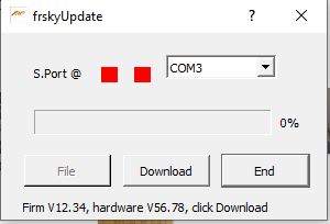

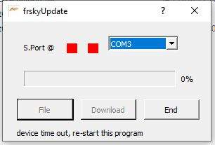

Tak jsem se pokoušel aktualizovat FW XJT modulu v X9E. Postup dle videa na stránkách FrSky. Výsledek viz foto. OTX 2.2.4 Mám tam vložený i R9M. Co teď?

Zkusit bez modulu, sport linka je spolecna pro intrerni tak externi modul mozn to rusi

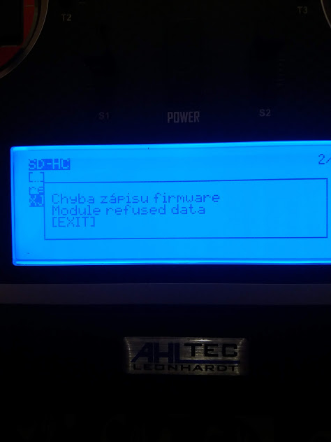

Tak to nepomohlo. S vyjmutým externím modulem to samé. :?:

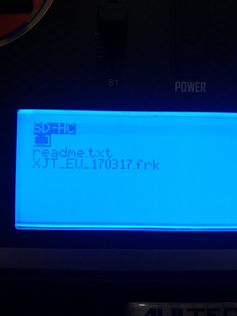

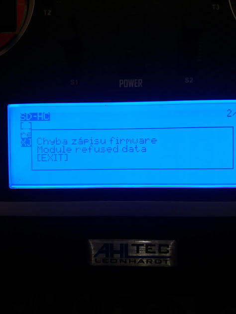

Tak telefonická konzultace taky nepomohla. Výsledek viz obrázky. :|

Asi bude nejlepsi poslat k nam
