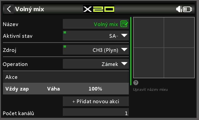

Ak chceš držať plyn v určitej polohe po prepnutí prep. SA- stačí dať za mix plyn (CH3) dať jeden mix s operáciou uzamknutia (zámok)
Dá sa použiť aj operácia "nahradiť" pokiaľ nieje už žiadny mix do plynu za ním.

..jsem věděl, že je TO zbytečně složité. Vynechat ten "paměťový" kanál a rovnou TO zamknout sebou samým. Jestli se pak použije zavádějící "lock" nebo klidně "Add" je jedno. Tedy pokud se ten THR mix taky podmíní a vypne.
Ale pravda s replace nebo lock funguje jednodušeji.

Tak když program narazí na řádek "Zámek" zamkne aktuální výstupní hodnotu kanálu. Nic víc. Proto další řádky ztrácí smysl. Ostatní, jako aktivace řádku funguje normálně, takže lze řádek vypnout. Jo, to už dává smysl a stačí jen jedna jasná věta...

Tak jsem "nabyl dojmu", protože to nemám jak vyzkoušet, že celá funkce tkvi v tom, že kašle na vstup a opakuje poslední hodnotu před vstupem do řádku "Zámek". Prostě jen přesměruje vstup. Jinak by mně to zase mou představu rozbouralo.

Já bych ten název i přijal. Jestli to funguje podle mých představ, tak ta hodnota na výstupu vlastně zamknutá je. Nakonec jde hlavně o to, jak to pracuje. Bohužel se v komunitě "ETHOSmanů" zatím nenašel nikdo, kdo by se jasně vyjádřil. Vidím jen nejasně věty přeložené Googlem z manuálu.
