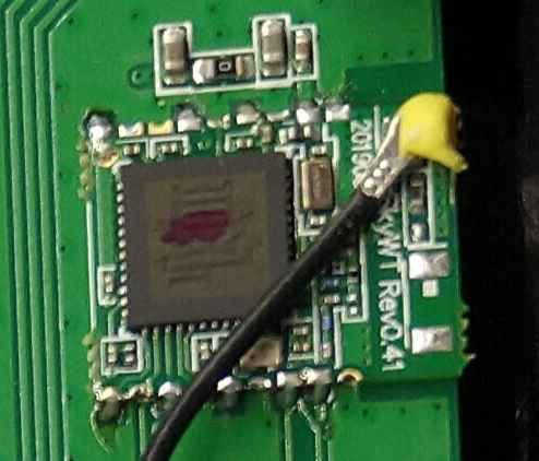

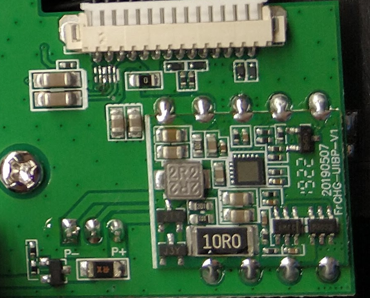

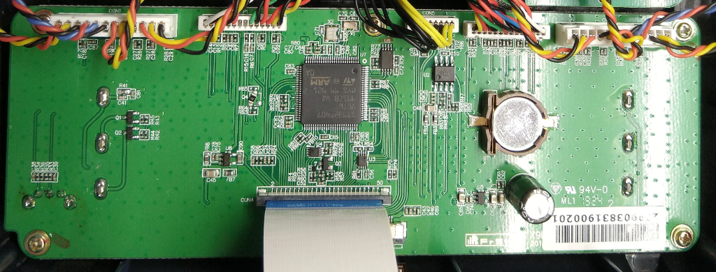

Pohled do SE verze. Procesor jiz neni STM32F206 ale F407
nabijeci modul BT RF MB
