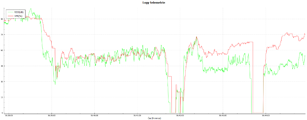

V lednu jsem upgradoval svůj X20S na nový fw.1.6.0 a TD ISRM 3.0.1. Dnes jsem chtěl lítat s modelem větroně RX ARCHER HW1.2.0 a FW2.1.14. Okamžitě po vzletu začal vysílač hlásit nízké hodnoty RSSI a VFR (viz.obrázek). Okamžitě jsem přistával, max vzdálenost byla tak 50metrů. Co si o tom mám myslet. V předešlé verzi jsem nikdy neměl problémy a teď toto. Už mě to začíná zlobit (velmi slušně řečeno). Z diskuzí vidím, že nejsem sám. Existuje nějaké řešení. Příspěvek jsem dal také na RCGROUPS, ale raději bych diskutoval v češtině.Obrázek

Tak vyřešeno, pomohl downgrade přijímače Archer R4 na FW verzi 2.1.2.
Zkoušel jsem to několikrát (vysílač a přijímač vždy na stejném místě), vždy stejný výsledek:
FW.2.1.12 a 2.1.14 RSSI 48 VFR 65
FW.2.1.2 RSSI 80 VFR 100%
Jiný FW jsem nezkoušel. Možná to někdo jiný zkusí ;-)
Můj názor - chyba FW 2.1.14 pro ARCHER R4.
Jestli se pletu, tak mě opravte, v důsledném dopručení pro upgrade vysílače na ver.1.6.0 a TD ISRM 3.0.1 bylo, že všechny přijímače se musí upgradovat na 2.1.14.
Tož nevím, co si o tom myslet.
