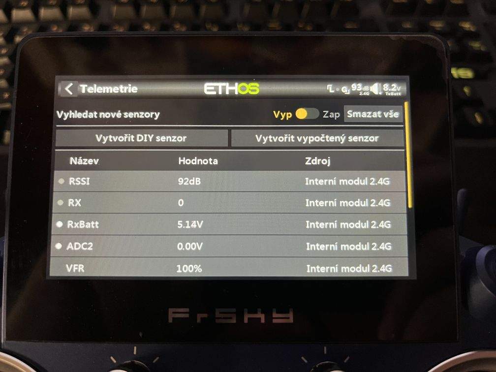

Ahoj, tak mám k modelu napárované dva přijímače Archer R8pro a Archer R6. Kanály se přenáší na oba přijímače, ale nevím jak nastavit tu telemetrii. K R8 mám připojeno přes smart port proudové čidlo a k R6 nemám připojeno nic. Když dám vyhledat nové senzory tak mi to přidá pouze ty z R8 která je napárovaná jako Rx1. Když odpojím tu R8 od napájení tak mi naskočí telemetrie z R6, ale nejsem schopen mít hodnoty RxBatt z obou přijímačů. Mohl bych dostat radu jak to nastavit?

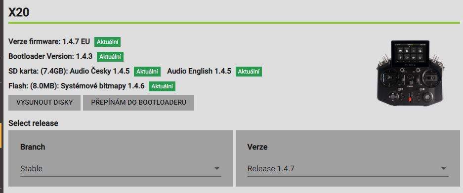

Ahoj, mám to takto:
Přijímač1: HW:2.2.0 FW:2.1.12
Přijímač2: HW:1.2.0 FW:2.1.12
Novější jsem nenalezl.
Děkuji
Interní modul : HW:1.4.0 FW:2.2.4Přijímač1: HW:2.2.0 FW:2.1.12
Děkuji

Co ukazuje telemetrie za senzory?
- Příspěvky: 6
- Registrován: pát 28. říj 2022 13:19:15
Re: Plnohodnotná komunikace se dvěma přijímači
Když si to rozkliknu tak všechny jsou z 1.přijímače
