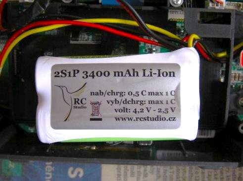

Tak abych to nemusel kuchat, Horus X10 zakoupen v březnu 2018 má baterku jakou? Jestli se to dá poznat podle nabíjecího konektoru, tak mám toto:
Re: Zkolabování vysílače za letu

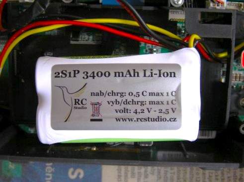

Tak jsem to otevřel a baterka je tato:
- Příspěvky: 1677
to je nase baterie bez elektroniky.
Ty s elektonikou jsme snad ani my neprodavali mozna nejake male procento. Uz si to nepamatuji
a je tam ta vychytávka nebo ne?

ja to kupoval u eMotors,protože jsem chtěl hlinikový kufr a pan Urbánek ho už bohužel nenabizel.
Díky, hned se mi zklidnil tep . Ono to tak i po hmatu vypadalo, ale jistota je jistota.
