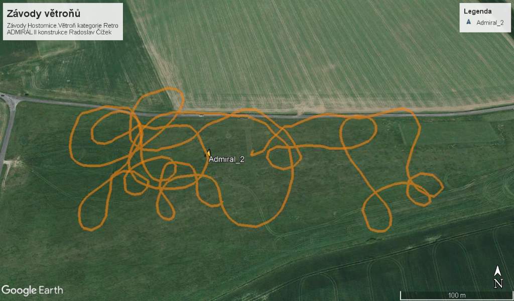

FrSky GPS senzor
Ahoj,chtěl jsem se zeptat jak vypadá výstup tohoto senzoru.Kam se poté dají data nahrát? Do Google maps? A jestli tedy musí být nutně umístěný vně letadla?Nemá někdo zkušenost?Či nějaký odkaz na ukázku?
Díky M.

Re: FrSky GPS senzor
Data je mozne logovat do logu a pote pres companion exportovat do googlu.
Cidlo ma antenu schovanou pod smrstovackou ta be mela smerovat na nebe. Lze ji umistit i do modelu kde ji nebrani zadne kovove nebo uhlikove casti, plast, EPP, sklolaminat nevadi.
