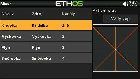

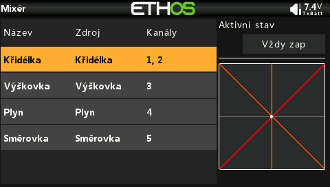

Modely založené průvodcem v Ethosu neumožňují volbu kanálu, takže když jsou dvě křidélka, dá je na kanály 1 a 2, teprve potom následující funkce, tj. v anglické zažité terminologii AAETR (Aleiron, Aleiron2, Elevon, Throttle, Rudder). Stabilizační přijímače Sxx ale vyžadují pořadí AETRA2, jinak by nechodily dobře.
Implicitní nastavení mixéru
Takže je potřeba vlézt do mixů a začne dost nechuný opruz s přesouváním. Za mého mládí, ještě dávno před Rubikovou kostkou existovala hra
15
, což byla krabička 4x4 s 15 kostičkami a jedním volným polem. Úkolem bylo šoupáním seřadit čísla na kostičkách vzestupně. Tahle akce mi to hodně připomíná :-(
Na konci mixu je vždy, do kterého kanálu mix jde. To je třeba postupně přešoupat.

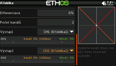

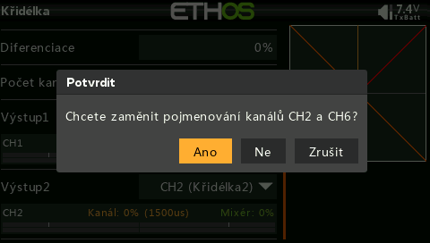

Takže začneme tím, že druhé křidélko dáme (dočasně) na nějaký volný kanál (zde 6). Z hlediska dalšího postupu je to nejmenší zlo.
Přejmenování
Přejmenování
. Potvrdíme i přejmenování kanálů (opomenutí nebo chyba do toho vnese totální zmatek).

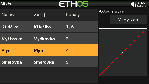

nutno vyskočit zpět do mixů, a pokračovat výškovkou, kterou přesuneme z K3 na K2.
Postupně jdeme po kanále, hotová VOP
Poté plyn 4-> 3, pak směrovku 5->4 a nakonec se vrátíme k prvnímu mixu křidélek, a posuneme ho z dočasného K6 na finální pozici K5.
