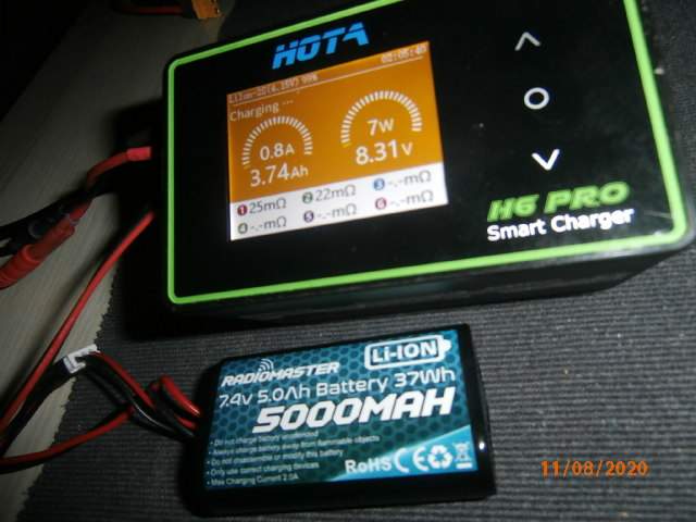

Mám tu RM LiIon 2S 5000 mAh len v inom rádiu s podobným odberom. Výdrž cca. 10 hod. Za mňa kvalitný aku. poskladaný zo značkových článkov. Lepšie ako kupovať nieake fake články a robyť vlastný pack. Ak kúpite kvalitné články aj tak to lacnejšie nevíde. Dobil som, resp. vybil pri teste cca. 4400 mAh, tak že kapacita OK, môže to byť 5000 mAh. Odpor dobrý, zaťaženie vychádza cca. 3C. (deklarovaný je tuším 2C) To je 15A, toľko ani zďaleka netreba. (tu by stačilo aj 0,1C )
Prikladám aj môj vzorček na výpočet "C" ak by niekto chcel.
