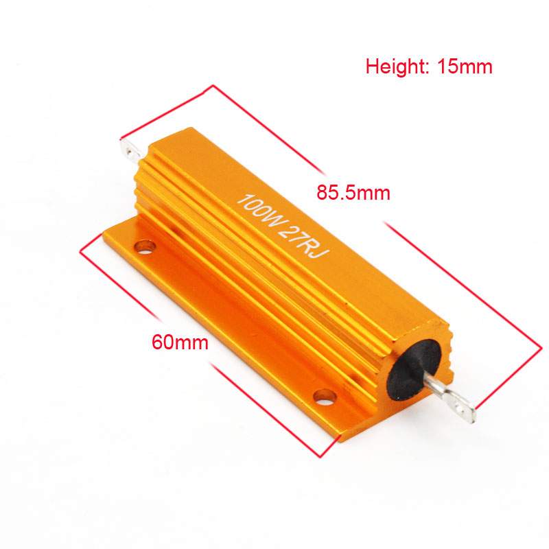

Odpori budú 4ks RX24 R3 (3 ohm) 100W. V paraelnom zapojení vychádza výsledný odpor 0,75 ohm 400W. To je napr. nabitá:
2S LiPo 8,4/0,75=11,2A (94W)
3S LiPo 12,6/0,75= 16,8A. Výkon 16,8*12,6=211,68 cca. 212W
4S LiPo: 16,8/0,75=22,4A. Výkon: 22,4*16,8=376,32 cca. 376W.
To znamená že max. teoretický odber na ktorú bude táto záťaž používaná je 22,4A 376W. Pri záťaži to napätie hneď klesne a tym aj prúd, to znamená, že v pohode. Rezistory majú 400W a plus budú na chladiči. (prípadne pridám ventilátor)
Rezistory napr. tu:
https://pt.aliexpress.com/item/4000009823307.html

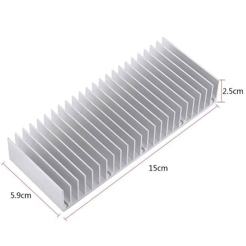

Chladič 150x60x25mm
https://pt.aliexpress.com/item/32241107174.html

Takže pokud dobře počítám, tak 4 tyto odpory ( 5 ohmů ) znamená při paralelním zapojení 1.25 ohm a tedy při nabitém trojčlánku bude vybíjecí proud 12.6/1.25=10.08A ( podle výrobce nabíječka umí 10A ) a výkon tím pádem 12.6*10 =126W, což se vejde do maximálního povoleného výkonu ( 150 W ). Pro dvoučlánek by pak byla vhodná kombinace 4 odporů 3.3 ohmy, což je 8.4/0.825=10.2A.

Dopoucuji se podivat na zatizitelnost W bez a s chlazenim rozdil je u 100W znacny. 100W s chalzenim, 50W bez chlazeni.

Mám doma nepoužité chladiče z procesorů do PC a tak si myslím, že to bude slušné chlazení.

Pri tvojom max. prúde resp. výkone (130W) záťaže by sa mali stačiť uchladiť 4 rezistory aj s vlastným telom chladiča. Ale, ak ich dáš na extra chladič o to lepšie.
Aspoň sa tak ľahko neopáliš :) U mňa to už vidím horšie, ale používam 90% 3S LiPo a na to som sa to hlavne snažil dimenzovať. Tam by to malo byť OK. Pri 4S to bude už asi dosť kúriť u mňa. Ale netreba zabúdať, že ide o max. vypočítané hodnoty, ktoré pri záťazi v reále budú ešte klesať. Napr. LiPo 3,9V čl. bude odoberať nižší prúd, ako pri plnom nabití 4,2V, ktorý bude asi len pár sekúnd.
Môže byť. Ale aj tú žáťaž s vysledným odporom 1,25 ohm môžeš použiť na 2S, len nedosiahneš taký vyb. prúd. Ide o prioritu. 8,4/1,25=6,72A (56,5W)
Skús si navrhnúť (vypočítať) niečo variabilné na 2-3S, aby si len pripájal, odpájal rezistor poďla potreby napr. vypínačom.
Napr. na 2S paraelne rezistory 5x4 ohm a dva odpájať na 3S. Môžeš použiť aj viac rezistorov a budú stačiť 50W.
