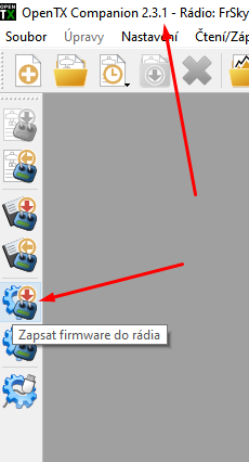

pokúsil som sa aktualizovať systém v rádiu, ale vyskytol sa mi pri tom problém.
Opíšem postup:
Stiahol som si zip súbor, ktorý prišiel e mailom, rozbalil ho.
nainštaloval som companion 231 zo súboru
pripojil rádio programom zadig nahral ovládač
pripojil taranis x9d+
v companion som otvoril profil rádia zadal cestu k obsahu sd karty (disk E)
stiahol som firmvare open tx x9d+ lua cz zo súboru s e mailu
Dal som zápis firmware cesta k bin súboru firmware: opentx-xdp+-lua-cz-2.3.1.bin
a nahral do rádia
po zapnutí rádia sa mi objaví logo open tx nie rc studio a potom: kontrola sd očekávana ver 2.3v0022
predpokladám, že som niekde urobil chybu, poradíte mi kde?
Edit. to s SD kartou sa mi podarilo nahraním súborov z SD priečinku v emaily
keď ale v rádiu pozerám aký je tam FW píše : opentx-x9d+ vers 2.3.1(63614a06) a nie cz verzia, pri nahrávani firmvéru som ale isto a opakovane zadal cestu na opentx-xdp+-lua-cz-2.3.1.bin

Nikde nevidím, že jsi zkopíroval obsah složky SD (z balíčku cos obdržel) na SD kartu a to nejen složky ale i soubor opentx.sdcard.version. Řešilo se to o pár příspěvků výš.

Daj si na SD kartu do priečinku Firmweare ten 2.3..1 cz.bin súbor a flešni to z rádia.johny8596 píše: ↑čtv 07. lis 2019 22:02:48Edit. to s SD kartou sa mi podarilo nahraním súborov z SD priečinku v emaily

Obsah SD karty jsem aktualizoval z dodaných zip souborů. Nainstaloval jsem Companion 2.3.1.
Aktualizoval jsem X9LITE ( z noční verze) přes Companion, ale nejprve hlásit nekompatibilitu verzí. Kontrolu jsem zrušil a zápis pak proběhl cca za 10sekund. Rádio pak ale nešlo zapnout. Zkusil jsem nový zápis při vypnutém rádiu, zápis jakoby proběhl okamžitě, ale rádio je stále mrtvé. Tuším problém asi v bootloaderu
Prosím o radu, co s tím. Děkuji.
- Příspěvky: 1680
Re: Aktualizace OpenTX 2.3.1
Kdyz se fleshuje radio vyple jexpotreba pouzit zadig
Moc děkuji za rychlou reakci, už to chodí.
