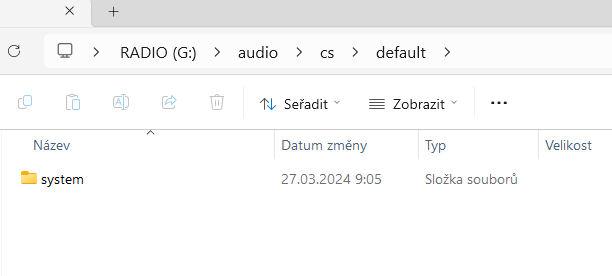

Ahoj, dnes jsem udělal aktualizaci firmware na 1.5.3 a z nastavení mi zmizela čeština, mohu zvolit pouze angličtinu. Jinak radio mluví česky. Taky mi to po aktualizaci napsalo že mám smazat z radia (G:) audio/cs/system to same v En
i po smazaní mám na výběr pouze Ang.

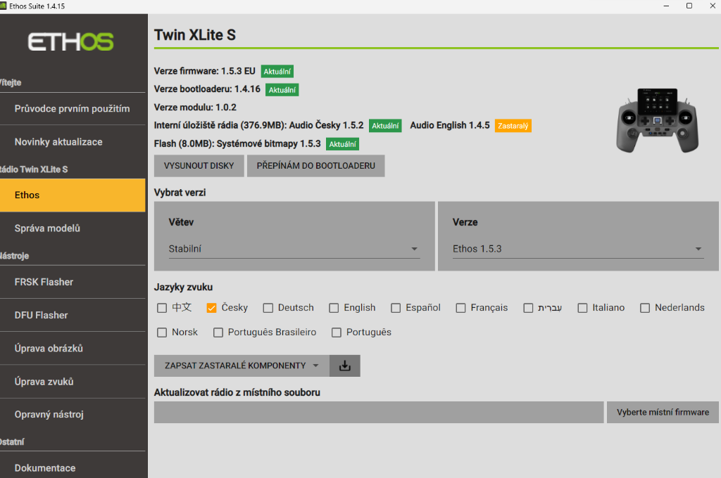

Ethos Suite ale ukazuje že Audio česky 1.5.2 je aktualní.
zkusil jsem i nove aktualizace, i pouze audio, ale pořád mám na výběr pouze Ang.
nějaká rada?
je problem nového firmware 1.5.3 ?
nebo mám dát opět starší verzi firmware?
děkuji Vašek

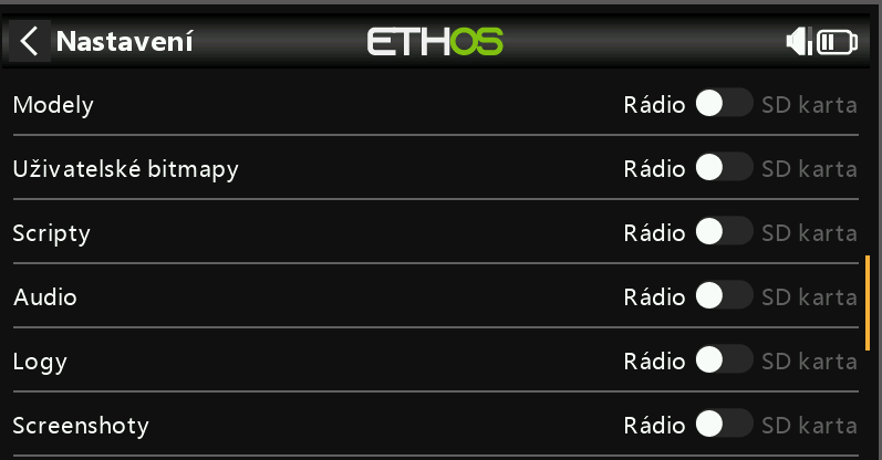

Dulezite aby byl teno obsah

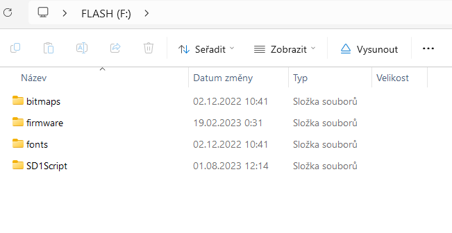

pamet flash obsahovala adresar n18l a v nem cs.n18l
na druhe pameti audio / cs a / default / system a zvuky
u radi ije take vyber kde co hledat
musi byt sprave nastavene

v nasatvení to mám vše přepnuté na radio jako na vašem obrázku, ale na Flash žádný adresář n18l a v nem cs.n18l nemám

duvod je jednoduchej mate starej ethos suite
https://github.com/FrSkyRC/ETHOS-Feedba ... -1.5.2.exe
Vasamodel
Příspěvky: 5
Registrován: sob 18. úno 2023 17:50:32
Re: čeština
Příspěvek od Vasamodel »
Super děkuji, jak je to jednoduché, už to běhá
a to jsem ráno zkoušel aktualizovat ethos suite, a nic to nedělalo tak jsem to bral jako aktualní.
Tak jsem ho tedka odinstaloval a nahrál nový
ještě jednou děkuji
