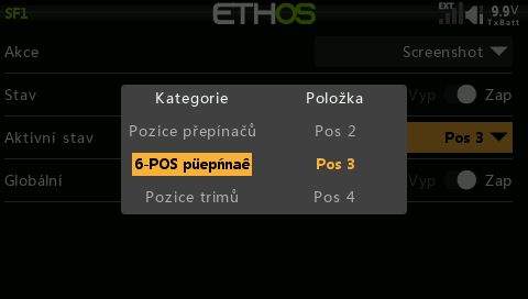

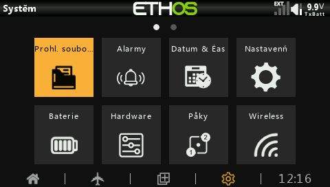

úte 06. pro 2022 12:49:47
Verze 1.4.4 ma dobne opravy cestiny + ETHOS Suite doplneni cestiny
Asi, ale pre Horus ešte nie?
screenshot-2022-12-06-43991 (1).jpg (10.64 KiB) Zobrazeno 41046 x
Příspěvky: 1900
Re: Česká lokalizace
Mrknu na to, budro jsem se prepsal nebo je spatne nastaven font
Diky
Problém vyřešen.
Viz: https://github.com/FrSkyRC/ETHOS-Feedba ... ssues/2171
Pro ty co nevládnou angličtinou: stačí použít fonty z verze 1.4.5 a je to zase v cajku. Odkaz na fonty je v tomto příspěvku:
https://github.com/FrSkyRC/ETHOS-Feedba ... 1343047579

Příspěvky: 1900
To je ale pouze probem X10 a jiz vyresen aktualizaci pomoci ETHOS suite pro doplneni
