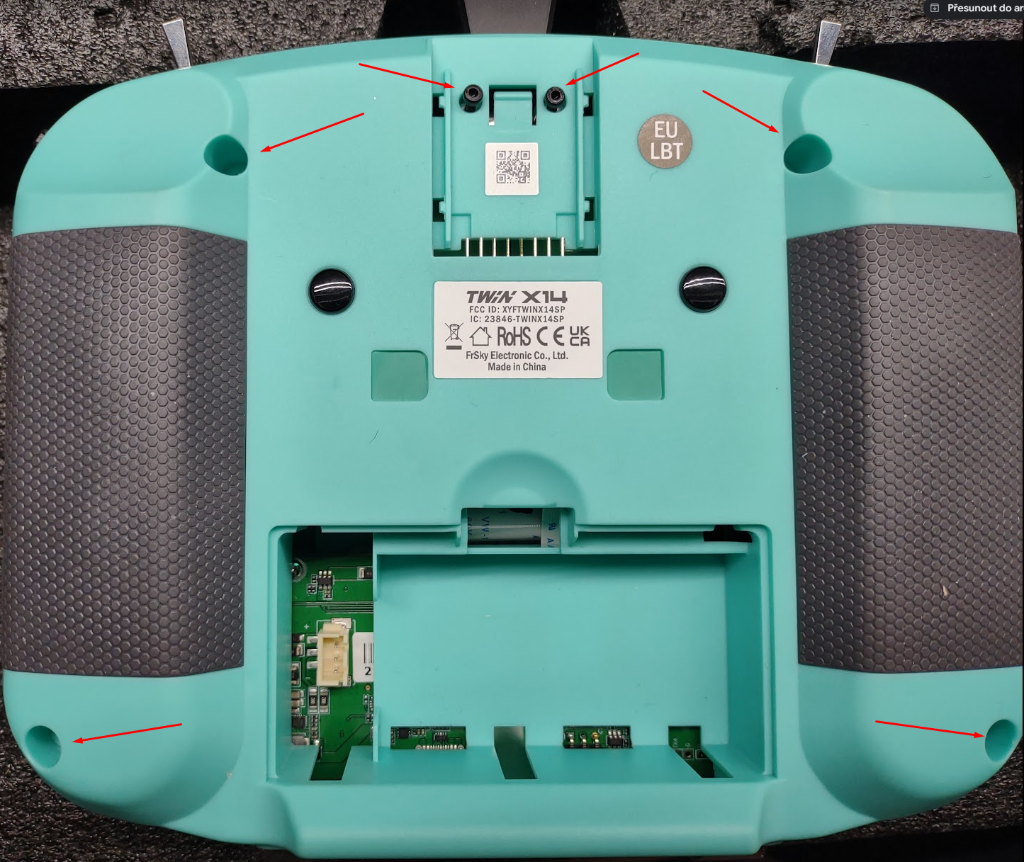

Pokud potrebujeme otevrit X14, treba k poladeni pruzin na gimbalu, nejpre odpojíme baterii. Opatrně na konektor.
Odsroubujeme tyto srouby, dohromady 6

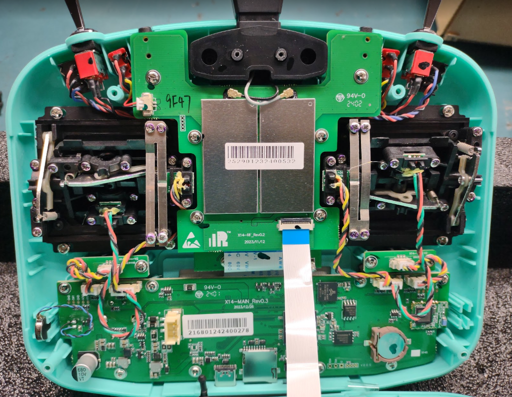

Opatrně otevřeme rádio a davame pozor na flexi kabel spojujici predni a zadni cast radia. Je dost dlouhy, aby se nemusel odpojovat a kryt se castecne odsunul na stranu a uzivatel se dostal k gimbalu.
Povsimete si jak pevne je antena uchycena, i po otevreni drzi jeste dvemi vruty v predni casti krytu radia a jeste je vybrana tak aby i kryt drzel anteny pevne.
