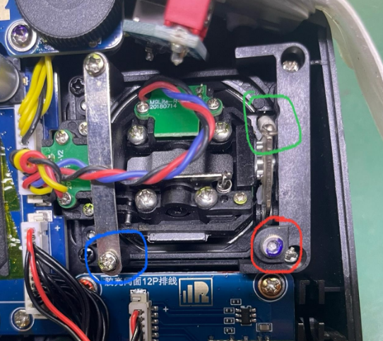

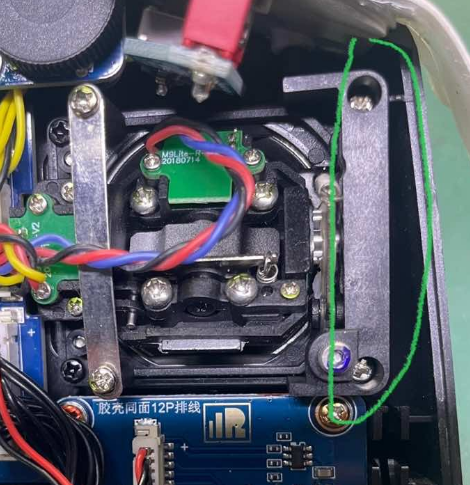

Nove verze TWiN X-Lite jsou plne vybavena raminky na obou stranach, prohozeni gimbalu neni tedy nutne delat.
Cervene je vyzancena aretace raminka pro vraceni, zelene je pruzinka a modre je brzda paky.
Pro nastaveni intenzity pruzinky se musi odelat kryt (oznacen zelene) a tak je sroubek pro nastaveni, maly krizovy

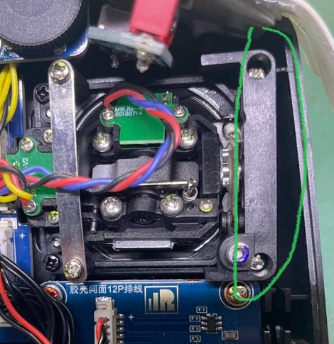

U stare varianty

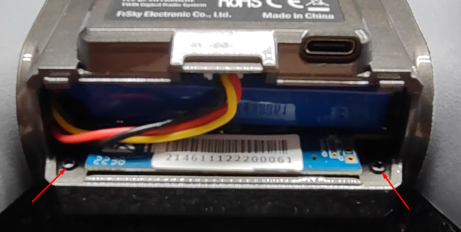

Bohuzel zde se muzeme rozloucit se snadnym resenim pomoci zadnich sroubku ale adio musime rozebrat a dokonce gimbaly prohodit. Nemaji totiz plnehodnotne gimbaly na obou stranach a chybi centrovaci raminko.

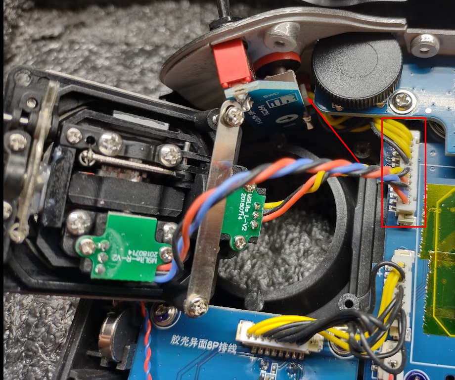

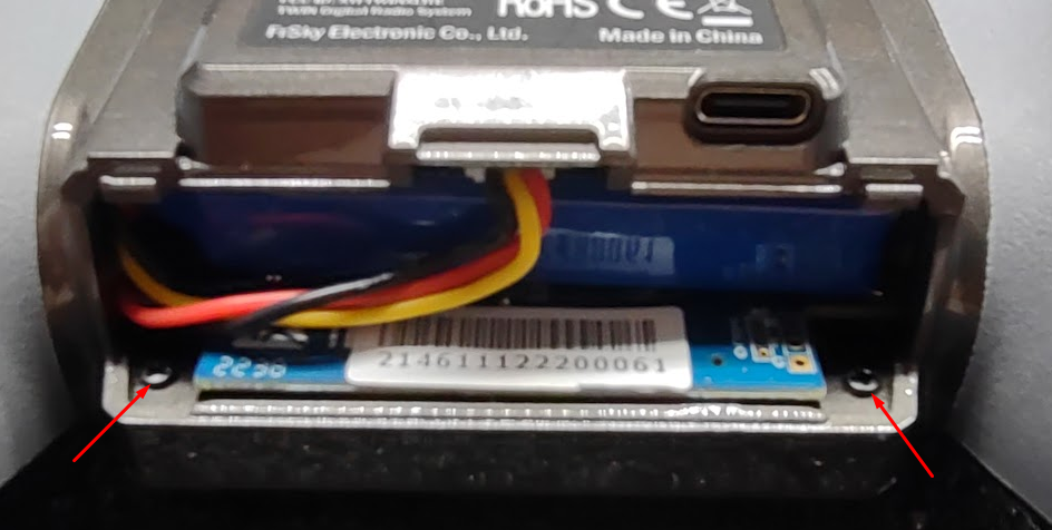

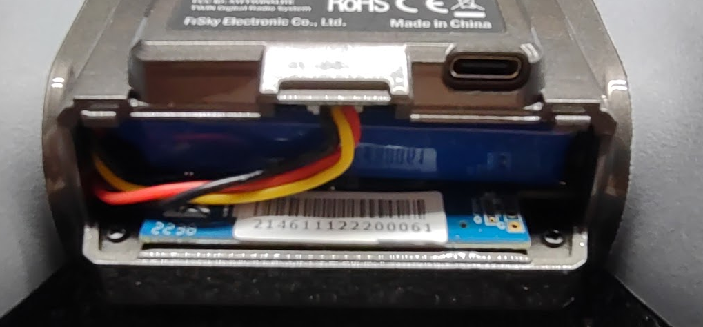

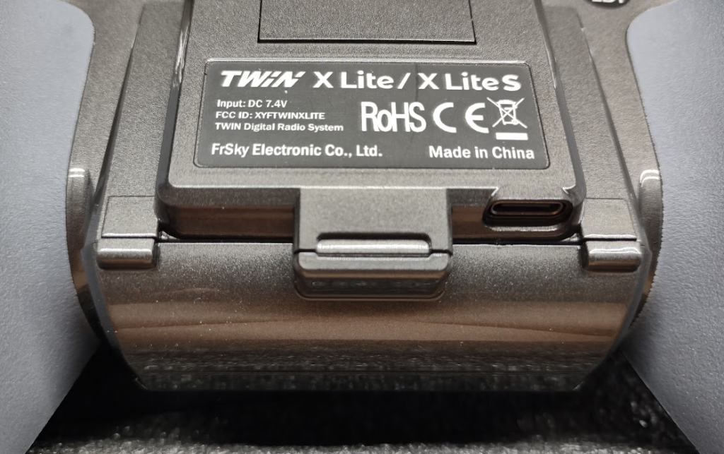

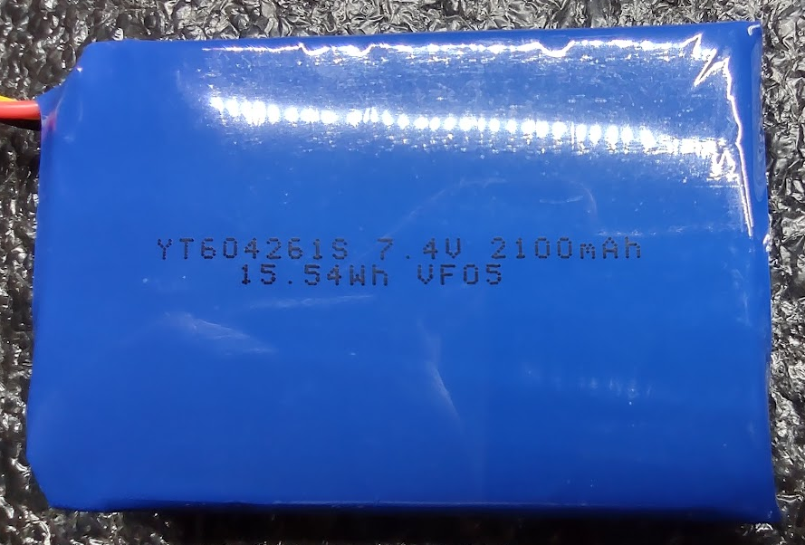

Otevreme kryt baterie a vyndame a odpojime baterii a odsroubujeme dva sroubky v sachte baterie

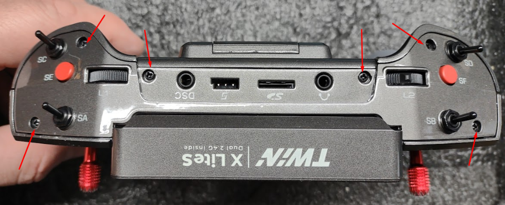

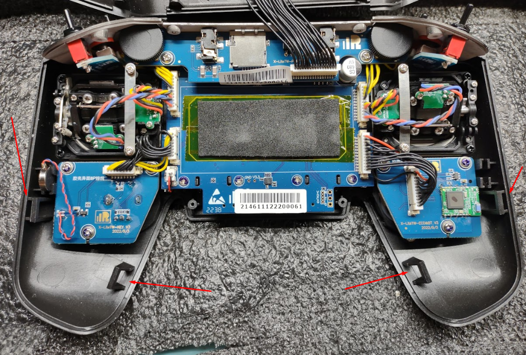

odsroubujeme horni kryt a odpojime prepinace (na konektoru), ty maji totiz spolecny hlavni konektor s gimbaly a kdyz budeme gimbaly prehazovat ze strany na stranu musime to udelat vsetne pabliku pro prepinace
kryt drzi na techto zamcich a lze si pomoci zmacknutim horniho krytu v danem miste aby se zamecky neposkodili

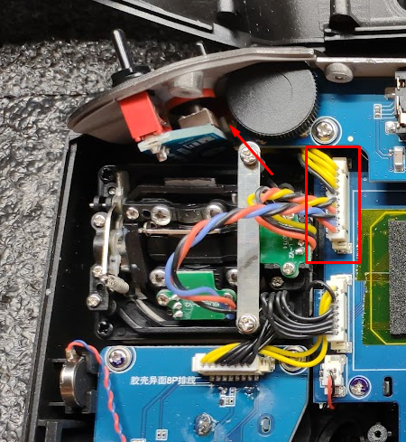

Zde vidime sdruzeny konektor gimbalu a prepinacu a maly konektor u prepinacu, proto je lepsi horni prepinace odeelat jak radim v kroku pred tim

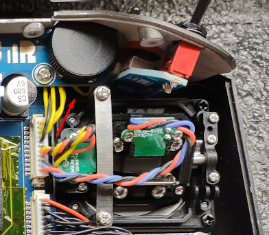

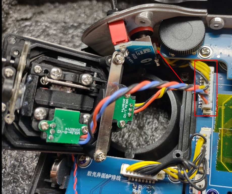

gimbal je prisroubovan na 4 sroubcich a jednoduse je prohodime a zase zapojime a konektor pro prepinace vydratujeme za desku potenciometru
pak muzeme kryt opet scvaknout a nakonec pridelat horni kryt s prepinaci. Sesroubovat vc dvou sroubku v sachte baterie
