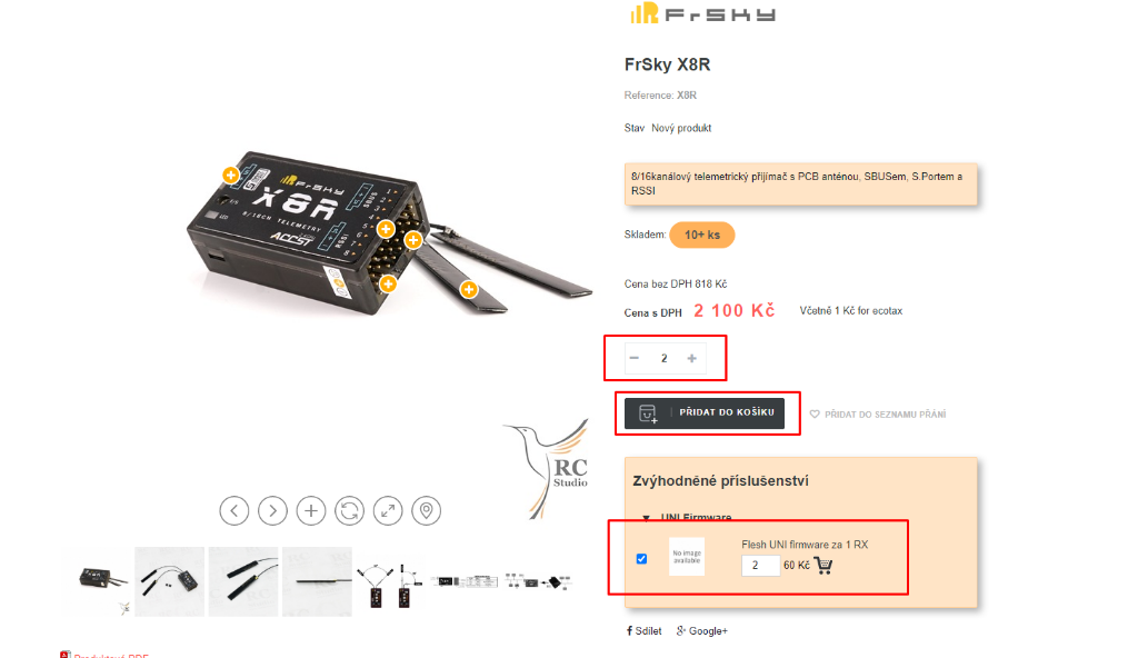

Takze UNI je pro prijimace
V50 - X4R, X4RSB, X6R, X8R, RX8R, RX8R pro.
V51 - X4R and X4R SB with CPPM.
V47 - D8R-II+
Prijimace lze zasilat na flash, bude učtováno 60Kc / prijimac.
U novych prijimacu, lze vybrat flash UNI jako polozku. Zvolim tedy prijimac popripade pocet kusu prijimace a pocet flashu a vlozm do kosiku
Prijimace X4R bude na nas spolecny pozadavek vzkriseny a vyroben.
