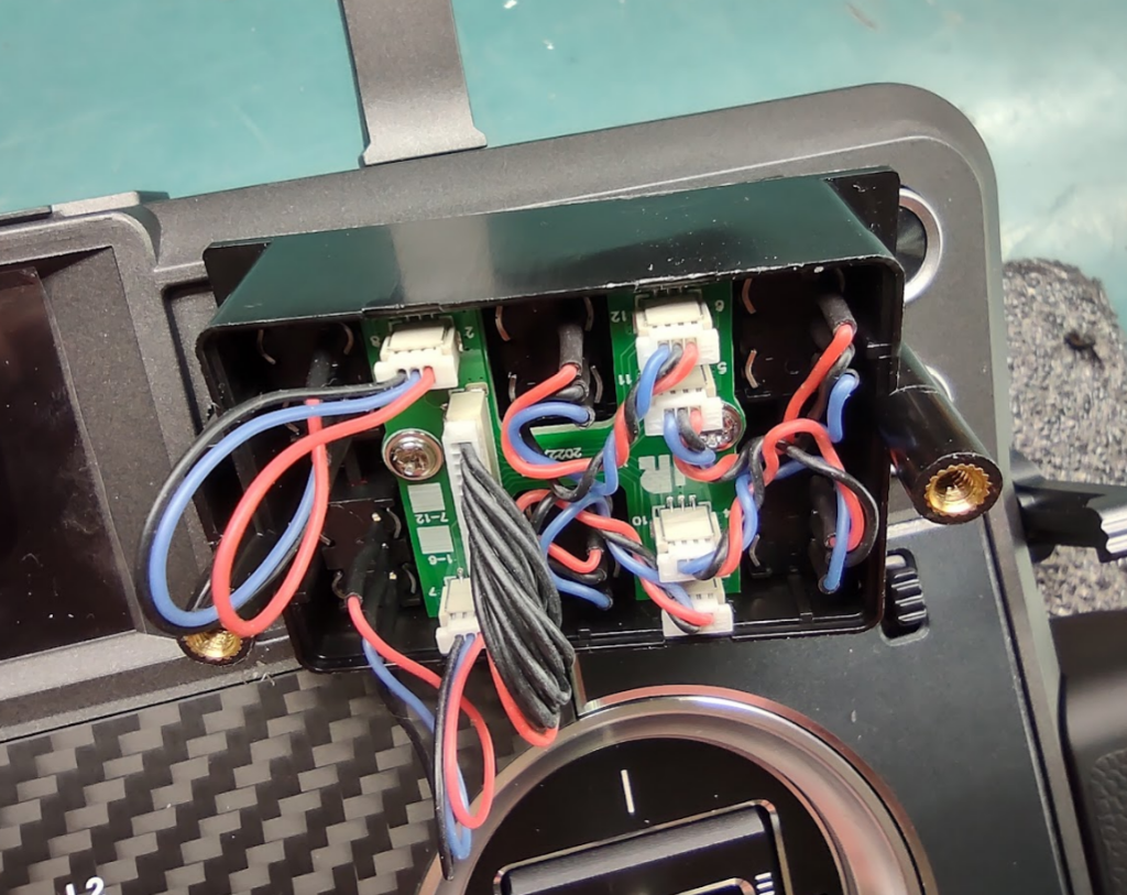

Pokud potrebujeme pridat nejake prepinace do pozic vedle displeje je XE pripraveno tak, ze samotne panely s prepinaci 1-6 a 7-12 jsou samostatne demontovatelne.

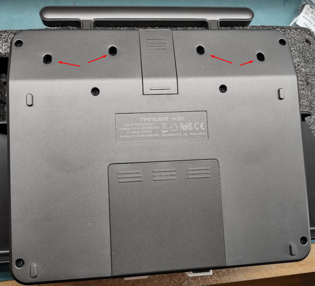

Odpojte baterii
Podle strany vysroubujeme dva srouby drzici prepinacovy panel na jedne nebo druhe strane.
Tim se nam prepinacovy panel uvolni a jsme schopni jej vytahnout a otocit

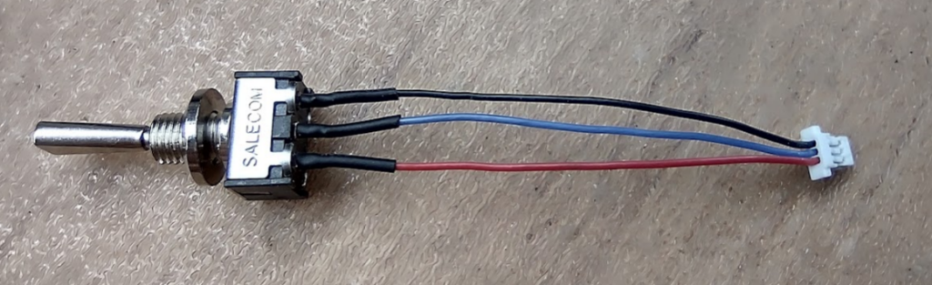

Kazdy panel ma konektory JST 1mm 3pin https://rcstudio.cz/cs/konektory/242-ka ... -3pin.html
pro pripojeni prepinacu. Lze pripojit dvoupolohovy, tripolohovy i momentovy.
Zhotovime si kablik s prepinacem. V realu je jedno jake barvy dratku budou pouzity, jen je potreba dodrzet to, ze stredovy vodic z prepinace bude do stredoveho vodice konektoru.
Zapojime a prepinac vlozime do pozice.

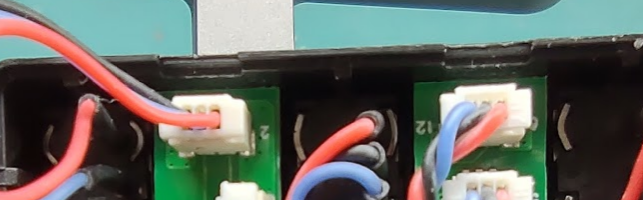

Zde je potreba sledovat orientaci prepinace.

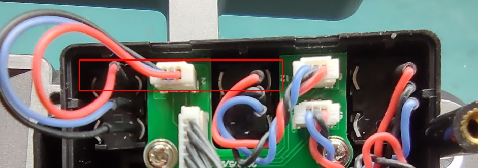

V nasem pripade je cerveny vodic na konektoru na strane v pravo a takzez u originalniho prepinace.
Znamena to tedy, ze cerveny vodic u prepinace je nahore a tak otocime prepinmac tak aby byl cerveny vodic nahore.
Tim si zajistime, ze bude logika prepinace stejna jako original.

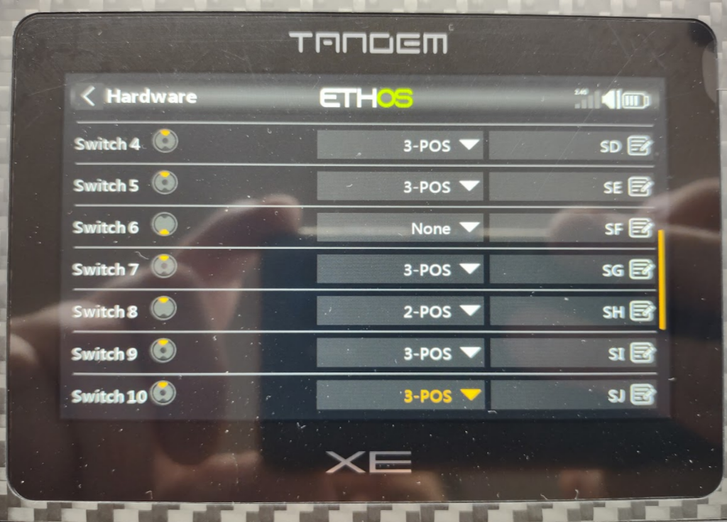

Nakonec nezapomenout radio naucit jaka pozice ma jaky prepinac
