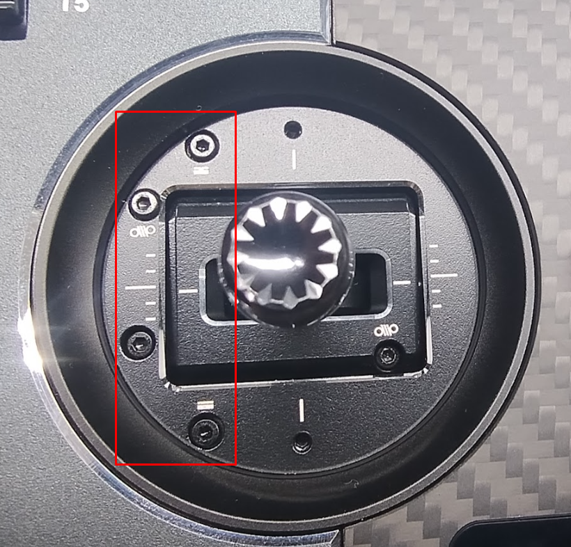

Pro zmenu modu pracujeme jen se skupinou 4 sroubu a to takto
Nikdy nepretahujte srouby pokud citite veliky odpor

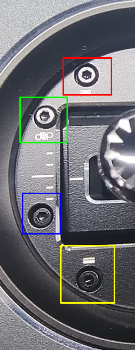

Leva strana
Vyznamy sroubku

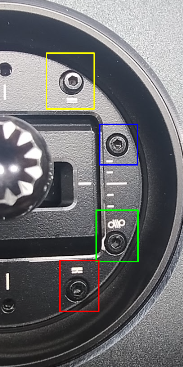

na levo
na pravo
Cervene - rachtatko tzn zoubky pri tahu plynu
Zenena - intenzita vratne pruziny
Modra - vraceci raminko, jeho oddalenim paka jde volne, jeho pritazenim se paka vraci na stred
Zluta - brzda paky
Zmenu Mode 2 na Mode 1 provadime takto
Na leve streane radia
Modra na leve strane je pritazena tak ji povolime otcenim doleva tim docilime ze se nam paka zacne vracet do stredu, zelenou muzeme nastavit silu vraceni do stredu
Zlutou a cervenou odbrzdime, snizime pritlak otacenim doleva, otacenim doprava pridavame pritlak.
Na prave strane radia
Zelenou otacime doleva aby se pruzina uvolnila, snizime silu vraceni
Modra otacime doprava a tim vyradime centrovaci raminko, paka je volna
Pritahneme zlutou doprava brzdu podle potreby a volitelne cervenenou doprava rachtatko

Re: Zmena modu XE RS
Příspěvek od lubošš »
Paráda. Změna dle návodu proběhla rychle a hladce.
děkuji
