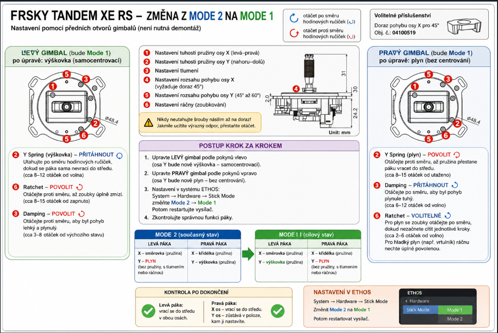

Ahoj,
prosím o radu, jak postupovat při fyzické změně módu z M2 na M1. Ladění šroubků z čelního panelu je nedostatečné a asi to potřebuje otevřít rádio a provést úpravu uvnitř.
Máte s tím někdo zkušenost?
Aktuálně se snažím pravý gimbal naučit aby se plynová páka nevracela na střed. Vzdoruje, Pružina to stále vrací.
děkuji

Postupuji podle tohoto návodu.
Obrázek
