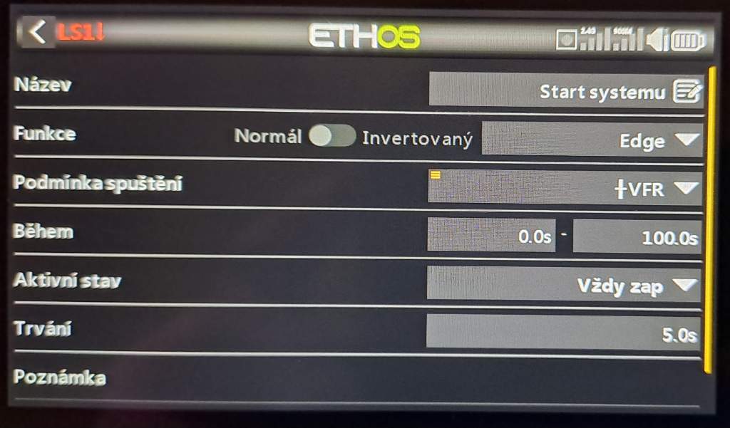

Doplneni:
Tak se mi to nejak podarilo. Udelal jsem logicky spinac typu Edge navazany na VFR. Delku jsem nastavil na 5 sekund. S delkou 0.5 sekund to nefungovalo, protoze vyska nabiha pozdeji nez VFR. Akorat mi neni jasne, co znamena parametr "Během". To jsem nevypozoroval.

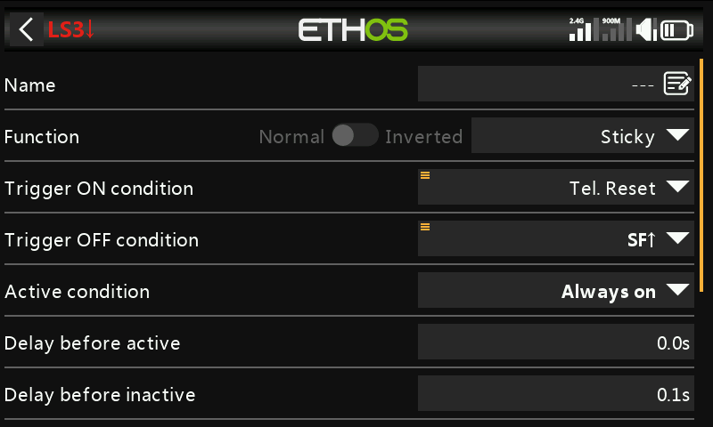

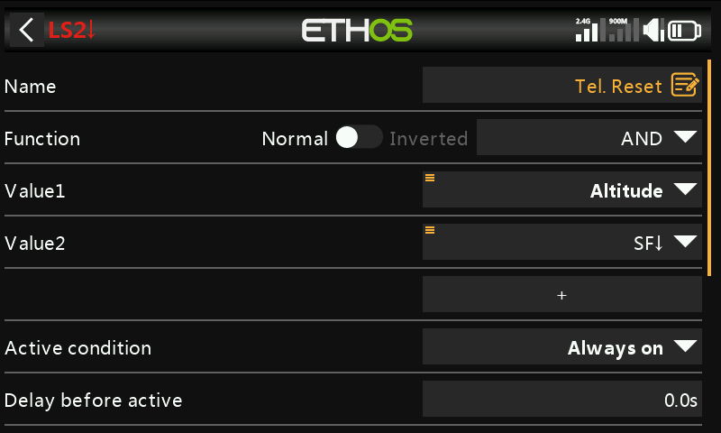

Možná logický spínač, který zareaguje na přítomnost telemetrie "výška", ideálně s nějakým dalším, třeba zamčený motor, aby se výška nenulovala při případném výpadku telemetrie ve vzduchu.
(SF↓ jako vypnutý motor, třeba)
z toho pak vyrobit impuls?, který resetuje telemetrii
A po zapnutí motoru už se nic neresetuje.

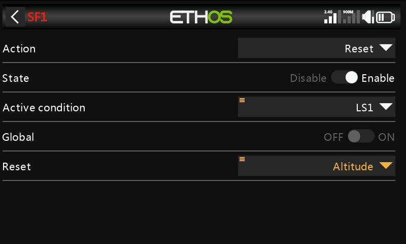

A spec fci, která reset provede.
Úplně ideální se mi TO nejeví, ale je to jedna z možností.
Nebo rovnou reset, poukd je zamčený motor? Přece jenom resetovat se dá klidně jen výška...
