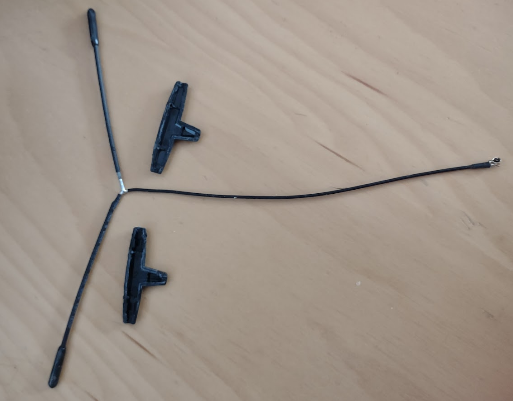

Nekteri klienti nas pozadali o zajisteni pruznych anten pro prijimace TD. Diky slozite instalaci jim nevyhovuji pevne anteny u prijimacu.
TD zpravidla pouziva konektort Ipex1 takze jsme naskladnili tyto anteny a lze je jeste upravit.
https://rcstudio.cz/cs/prijimace-r9/586 ... x1-eu.html
Delka privodniho kabelu je 12,5cm, delka rozpeti dipolu je 14,5cm
Antena ma plastove T, kryje tim pajeni dipolu, ale lze snadno rozlousknout a pak je antena plne pruzna. Jen dejte pozor na zlomeni pajene casti a doporucuji pajenou cast odizolovat izolacni paskou

Anteny jsem si vyrobil jako na obrazku, ale z pružneho kabliku. Ktery jsem připajel do SMA konektoru . Delku jsem , jestli si vzpomenu měl 1/4 vlny UHF.

No a za druhé, jsem na staré anteně oholil protiváhu abych změřil délku anteny jako takové.
3cm:-)....což se trošičku blíží ke správné hodnotě která by měla být 2.8cm :-) :-)
Těch 3cm odpovídá 2250Mhz . Hmmm
Teď by to chtělo nějakého radioamatéra specialistu, jestli se ta délka koriguje podle protiváhy, nebo to prostě číňan řeže bajlaj oko :-)

Antena neni jen o nejake delce podle vlnove delky ale kdyz se ponorirte do problematiky koeficientu zkraceni zjitite, ze se musi zapocitat i delka koaxu, material, prumer atp.
dobry prilklad je ladeni anten 2.4 kdy anteny kolem 100mm maji odizlolovano 28mm a anteny nad 120mm treba 32mm.
Takze cinan to nereze podle nalady, ale podle nejakych vypooctu.
