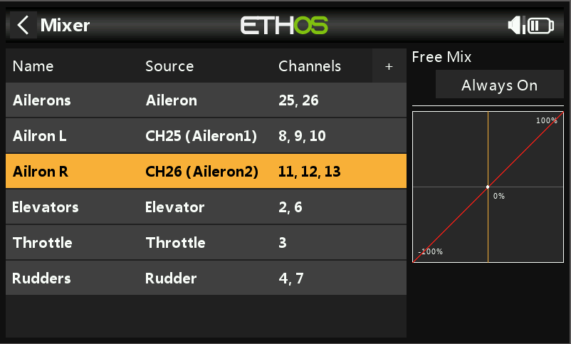

V přednastavených mixech pro křidélka, výškovku a směrovku je maximální počet výstupů omezen na 4. Opravdu velká letadla ale mohou mít pro rozložení zatížení i 3 nebo 4 zgangovaná serva na jednu plochu.
Řešení je udělat klasický mix pro křidélka se dvěma výstupy na kanály vyšší než 24, čili např. 25 a 26 a ty použít jako zdroj pro 2 volné mixy, každý pro jedno křidélko, jejichž výstupy budou už na klasické kanály z přijímače nebo RB. Ty lze potom synchronizovat na obrazovce výstupů nejen ve středové a krajních polohách, ale pomocí křivek i jemně doladit v celém průběhu.
