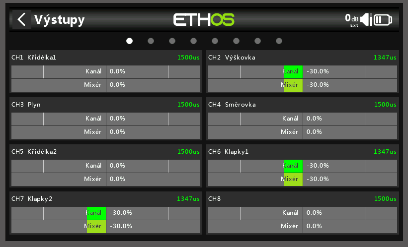

ZDRAVIM JAK UDĚLAT ABY KLAPKY KTERE JDU POMALU DOLU v mixu s VYŠKOVKOU ŠLA I VYŠKOVKA ZPOMALENĚ. ZATIM JSEM TO UDĚLAL BEZ MIXU PŘES LETOVE REZIMY A ZMĚNU TRIMU V LETOVEM REŽIMU. JE JEŠTĚ JINA CESTA?

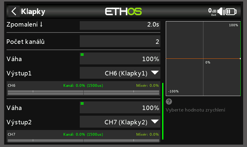

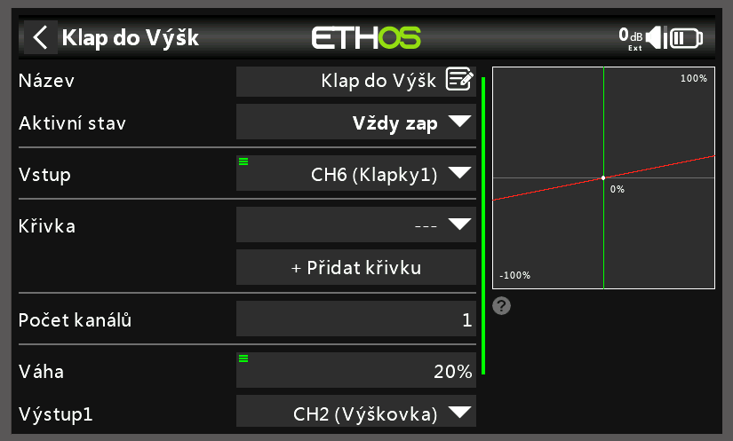

Záleží či stačí, aby išli pomaly ako klapky (1), alebo nezávislo (2). Samozrejme je viacej spôsobov.PEPAN_EPAN píše: ↑stř 26. říj 2022 18:39:38ZDRAVIM JAK UDĚLAT ABY KLAPKY KTERE JDU POMALU DOLU v mixu s VYŠKOVKOU ŠLA I VYŠKOVKA ZPOMALENĚ. ZATIM JSEM TO UDĚLAL BEZ MIXU PŘES LETOVE REZIMY A ZMĚNU TRIMU V LETOVEM REŽIMU. JE JEŠTĚ JINA CESTA?
1. riešenie

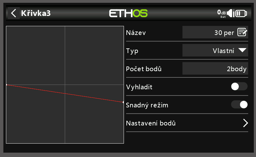

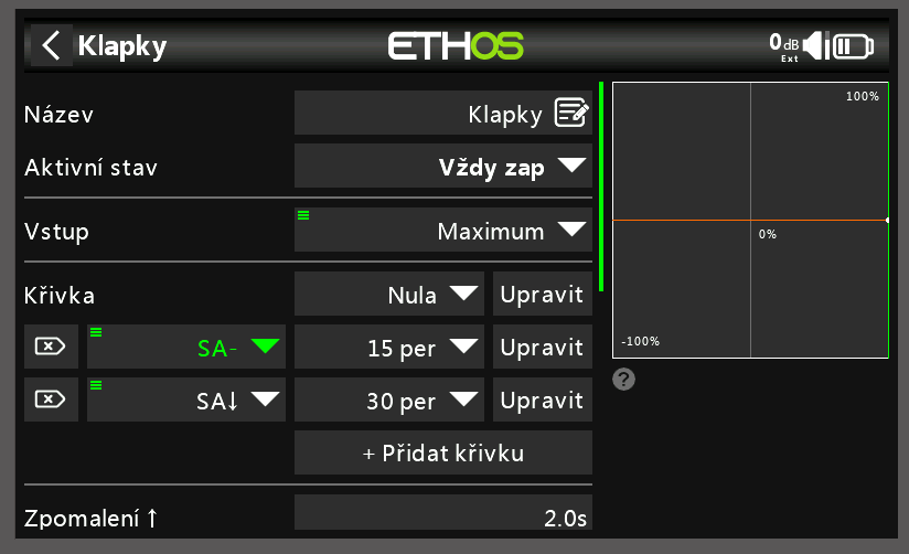

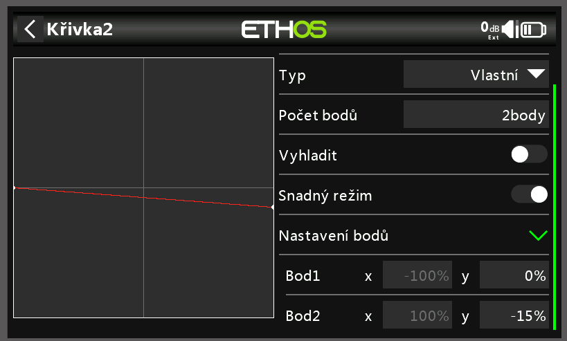

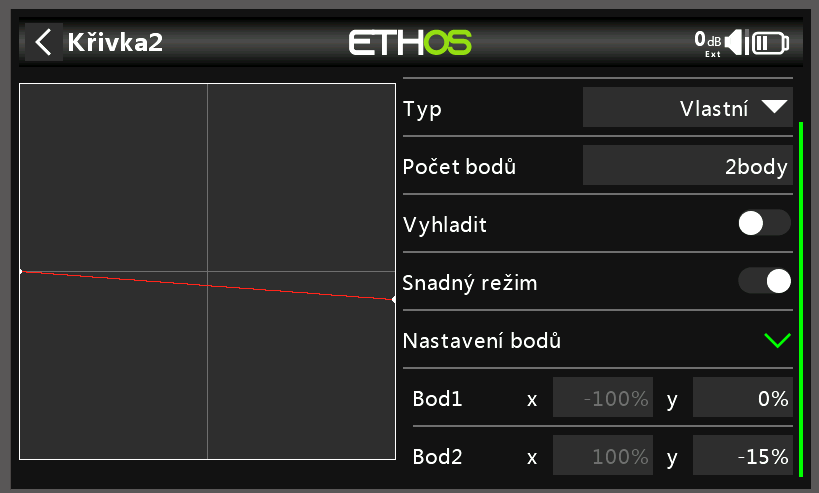

Vytvor klapky. (+mix klapky) Napr. ovládané "SA" dvoj polohové klapky. Nastav spomalenie. Vytvor try vlastné krivky. (napr. 0%, 15% a 30%) Pridaj mix (+ klapky do vyškovky) Môžeš nastaviť váhu koľko má výškovka reagovať..
Naposledy upravil(a) juraj.jurej dne čtv 27. říj 2022 15:59:00, celkem upraveno 2 x.

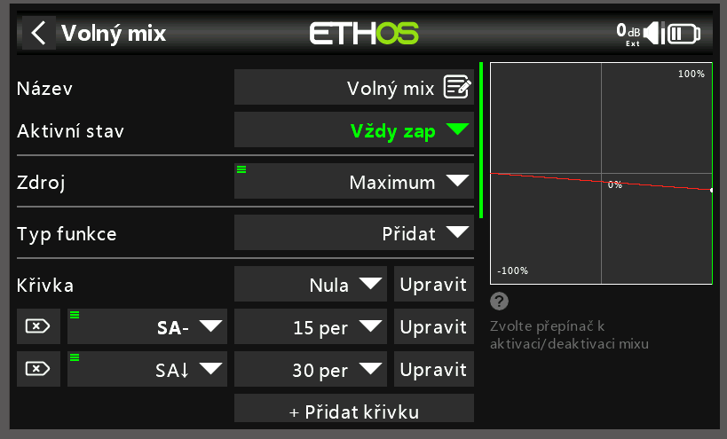

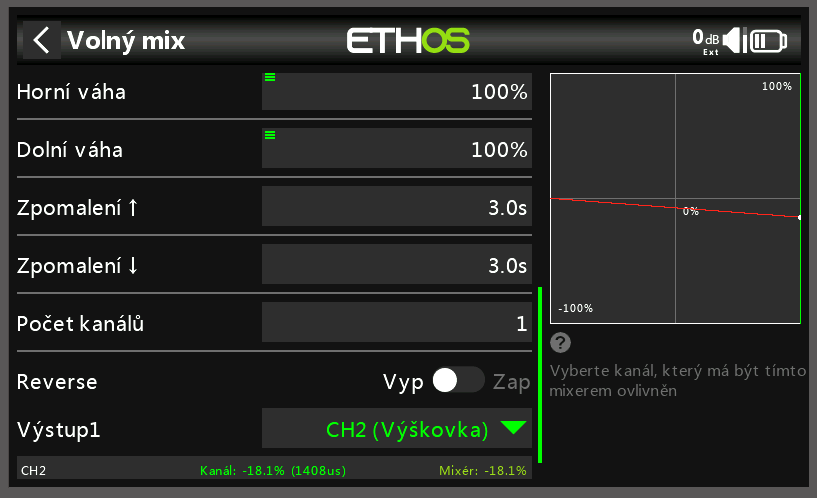

2. riešenie (nezávistlé spomalenie)
Vytvor klapky, ako v 1. riešení.
Pridaj mix (+ volný mix) Nastav spomalenie, váhu, krivky, zdroj

Děkuji za radu už to testují a fungujeto.

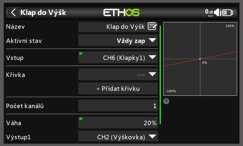

Tandem XE: předdefinovaný mix klapky do výškovky - zpomalení výškovky lze nastavit ale je nefunkční. Podobná situace je i se zpožděním letových režimů. Volný mix klapky do výškovky je OK.
