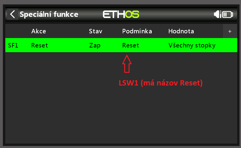

Síce je funkcia reset implementovaná v stopkách a špec. funkciách, nie vždy je vhodné použitie jednoduchého prepínača, ktorý trvalo drží reset, alebo tlačítko.

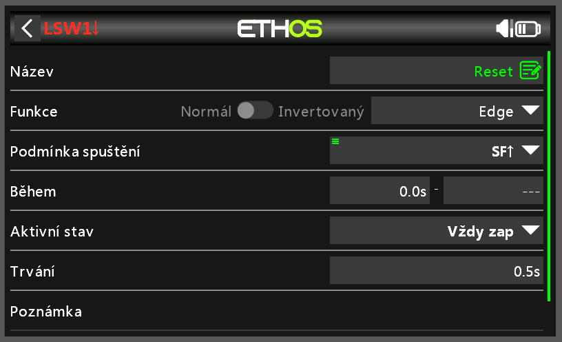

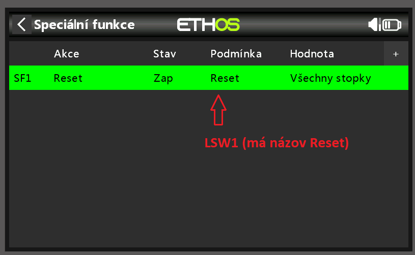

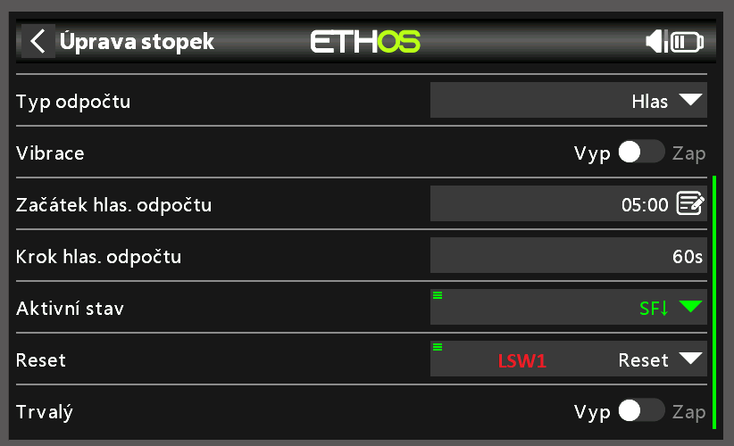

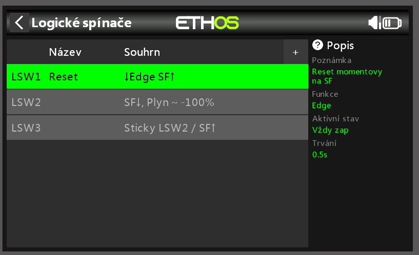

Ja som potreboval reset iba jedných stopiek (čas letu obr. 1), ale dá sa to využiť aj inde. Ovládanie je prepínačom "SF", ktorý má aj funkciu zámku plynu. Dá sa na to využiť logický spínač s funkciou "Edge", ako momentový-dočastný. LSW1 "Reset" sa zapína prepínačom SF a je nastavený na dobu zopnutia 0,5s. (obr. 2, 3). Takže pred letom pri aktivácii motora sa stopky resetnú a zapnú. Po pristáti a vypnutí motora sa zastavia, ale neresetnú! Čo je dobré pre pozretie času po lete.

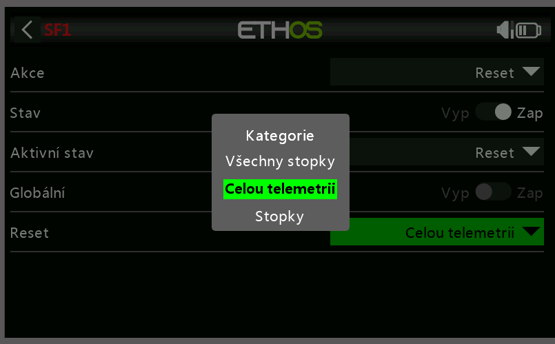

Tak isto aj resetujem napr. Telemetriu pred štartom v špec. funkciách (obr. 4, 5)
Reset na "SF"

Re: Reset na "SF"
Na prepínači "SF" sú stopky. Ja tam mám aj zap/vyp motoru.

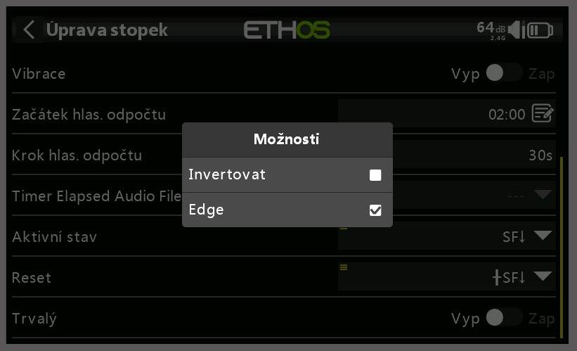

V stopkách sa dá nastaviť na reset špecialny prepínač s funkciou Edge, ktorý resetne stopky až po opätovnom spustení.
Prakticky to funguje, ako reset so špec. funkciou čo uvádzam vyšie, len iba na stopky.
Stačí dlhšie podržať tlačítko na voľbe prepínača resetu a vybrať "Edge"
