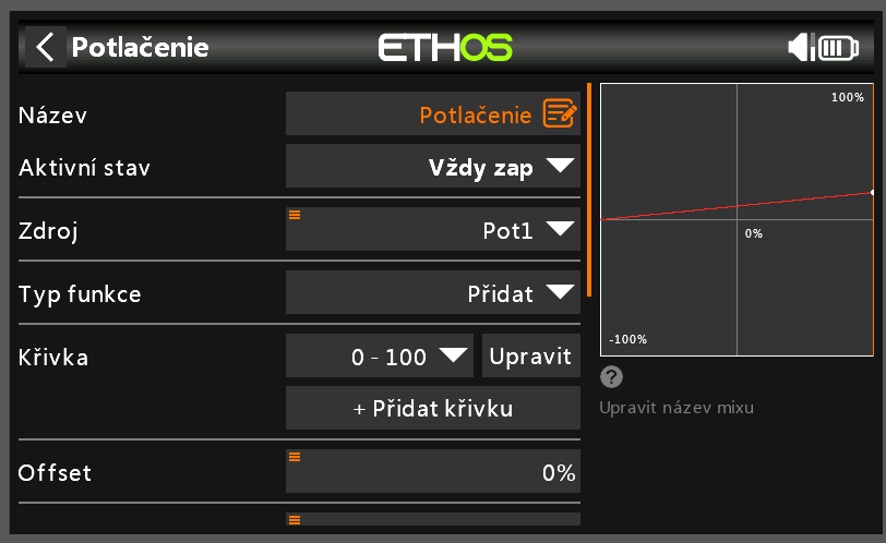

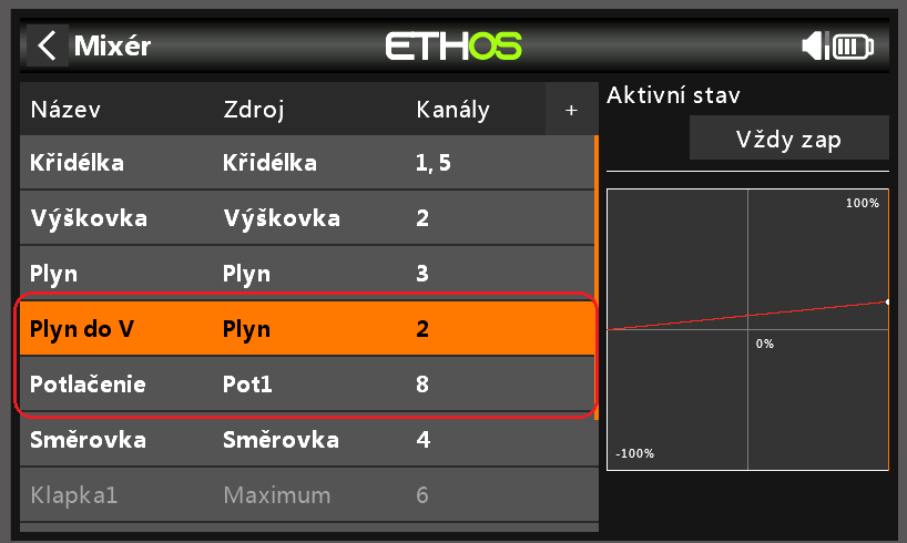

Príklad na jednoduchý mix na kompenzáciu stúpania - spínania sa modelu pri motorovom lete. Tento jav sa vyskytuje najviac asi u mot. termických vetroňoch. Je to už dané viac menej ich konštrukciou resp. geometriou. A hlavne pri premotorovaní :) Plus tohto riešenia je, že sa dá veľkosť potlačenia regulovať, nastaviť počas letu v závistlosti napr. od proti vetru, napätia aku. Skr. od štýlu letu, aký preferujem. Všetky hodnoty sú iba orientačné.
Stačia dva volné mixi.

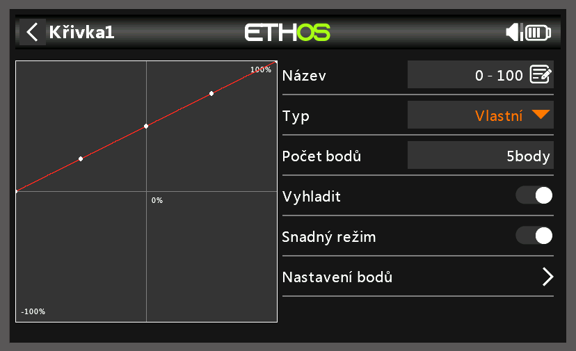

Krivka určuje kladný rozsah 0 až 100
Naposledy upravil(a) juraj.jurej dne pát 25. bře 2022 14:30:03, celkem upraveno 6 x.

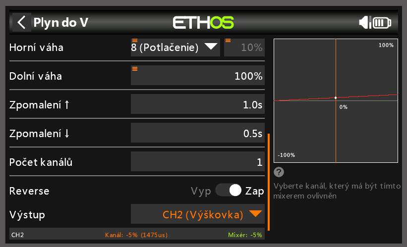

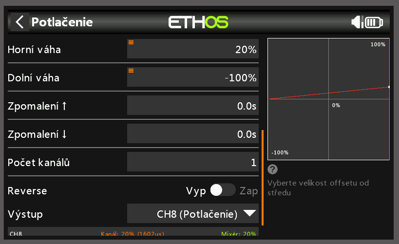

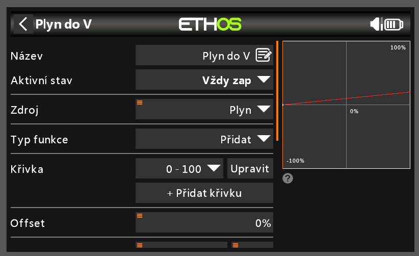

1. Je riadený plynom s váhou kanála 8 a výstupom do kanálu 2 výškovky. Krivka určuje kladný rozsah 0 až 100.
Dôležité je nastaviť spomalenie, aby bola oneskorená reakcia výškovky hlavne na prudké pridanie plynu, To zabraňuje potlačenie modelu skôr, ako nastane ťah motoru. Hlavne ide o zapikovanie modelu pri nízkych preletoch pri prudkom pridaní plynu.

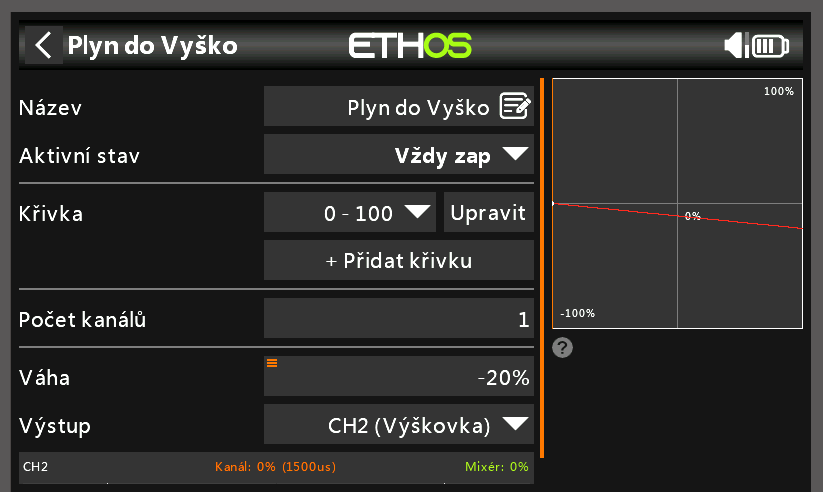

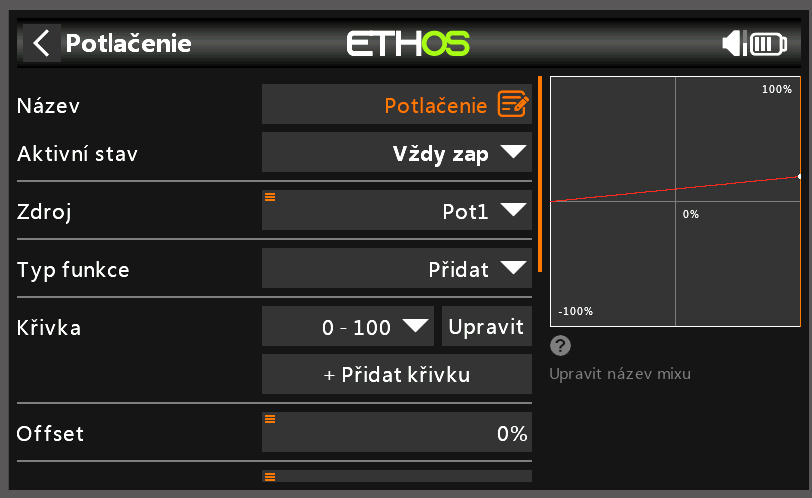

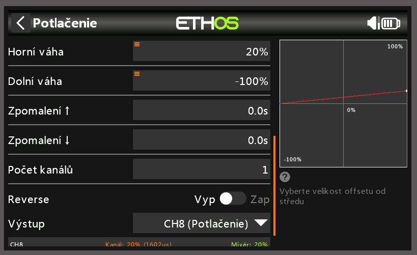

2. Max. rozsah, veľkosť výchylky výškovky sa reguluje váhou kanálu 8. Ktorí je ovládaný poteciiometrom P1. Krivka určuje rozsah P1 0 až 100.
Naposledy upravil(a) juraj.jurej dne pát 25. bře 2022 13:35:20, celkem upraveno 2 x.

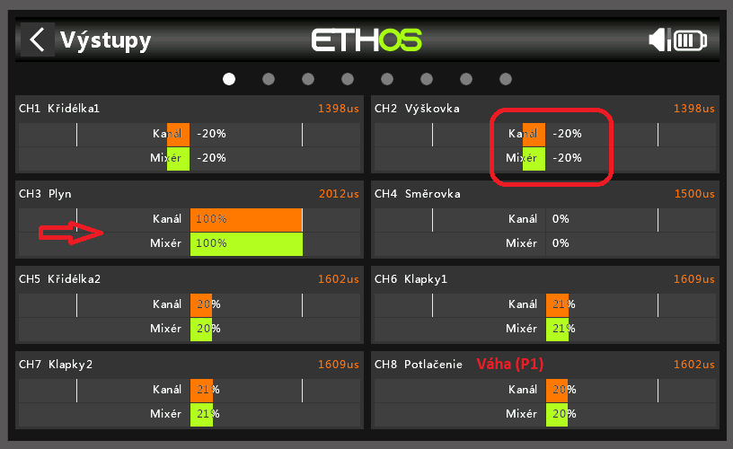

Na výstupoch vidieť reakciu výškovky na plyn. Veľkosť závistlosti od P1 resp. kanála 8.

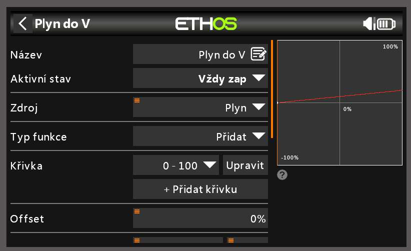

Dá sa aj spraviť jednoduchý prednastavený mix plyn do V, ale nedá sa tam nastaviť opozdenie-spomalenie. Ćo je podľa mňa nebezpečné. Ale pri menších korekciach to niekomu nemusí vadiť. Stačilo by sem pridať tú možnosť a bolo by super.
