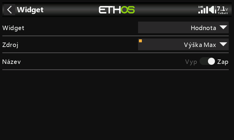

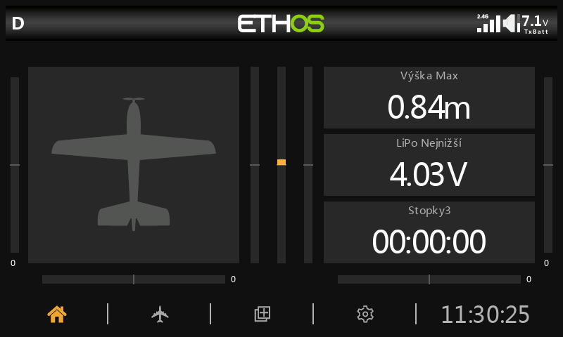

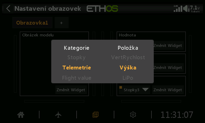

Muzeme si nastavit zobrazeni na obrazovce pomoci widgetu
Zvolme widget a jako hodnotu dame vyska

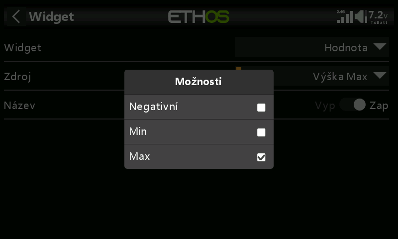

na zdroji podrzime kolecko pro kontextove menu a zvolime max
nyni mame nastaven widget pro ukazovani max vysky

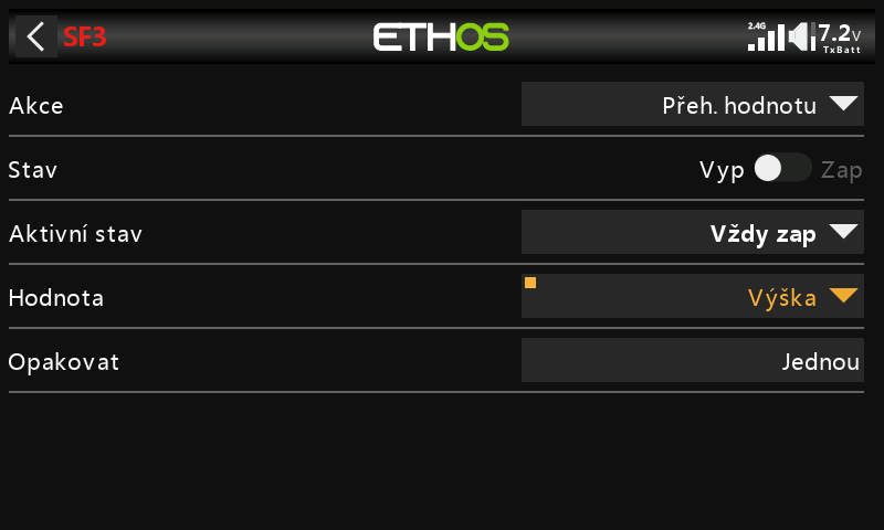

Analogicky nastavime hlaseni
specialni funkce a zvolime hlasit hodnotu hodnota vyska

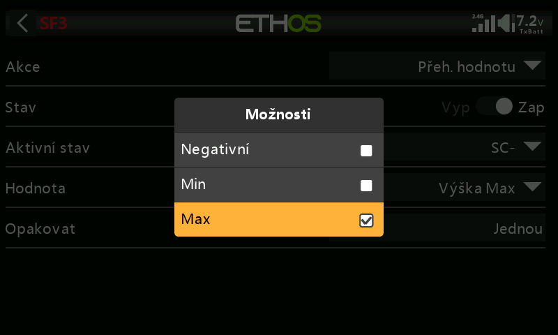

nasledne dlouze na vysce podrzime kolecko a volime max
nezapomeneme vybrat aktivni stav treba prepinac a popripade opakovani a aktivovoat funkci prepnutim stavu na zap
